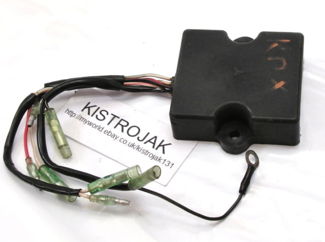

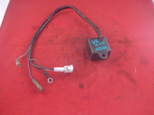

Привет всем форумчанам! Беда такая. Юзаю KDX250SR, вот решил убрать всю электронику с него, все акуратно выташил, открутил и столкнулся вот с чем у него почемута 2 коммутатора) один маленький другой большой) при подключении большого искры нет! (как не мутил с проводами) А когда подключаю маленький он заводится (хорошо) на олостых работает ровно, но даешь газу до трети оборотов поднимает а потом как бы начанает отстреливать! Куда лесть? что искать? фото комутаторов с ебэя

я его не собираюсь убирать! я просто хочи что бы мот у меня работал нормально. я так понимаю я снял с него регулятор напряжения, кондер, кучу проводов, у почему то 2 коммутатора, один был прикручен под сиденьем на крышке воздушного фильтра (большой), а маленький был на стяжках под бензобаком! и именно с маленького шел синий провод на катушку. а сейчас я подключаю его и обороты поднимаются только на треть. у меня там с магнеты выходит две фишки. одна это на 4конца из них один зеленый был на лампу N и 3желтых я так понимаю это питание всех световых приборов. а вторая фишка это бел/красн, черн/красн, бел/зелен, красн/бел. из них бел/красн и бел/зеленый датчик хола! а черн/красн. и красн/белый это и есть питание коммутатора.
