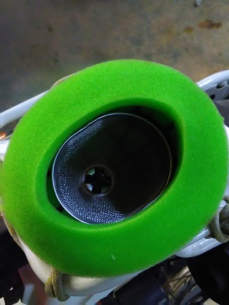

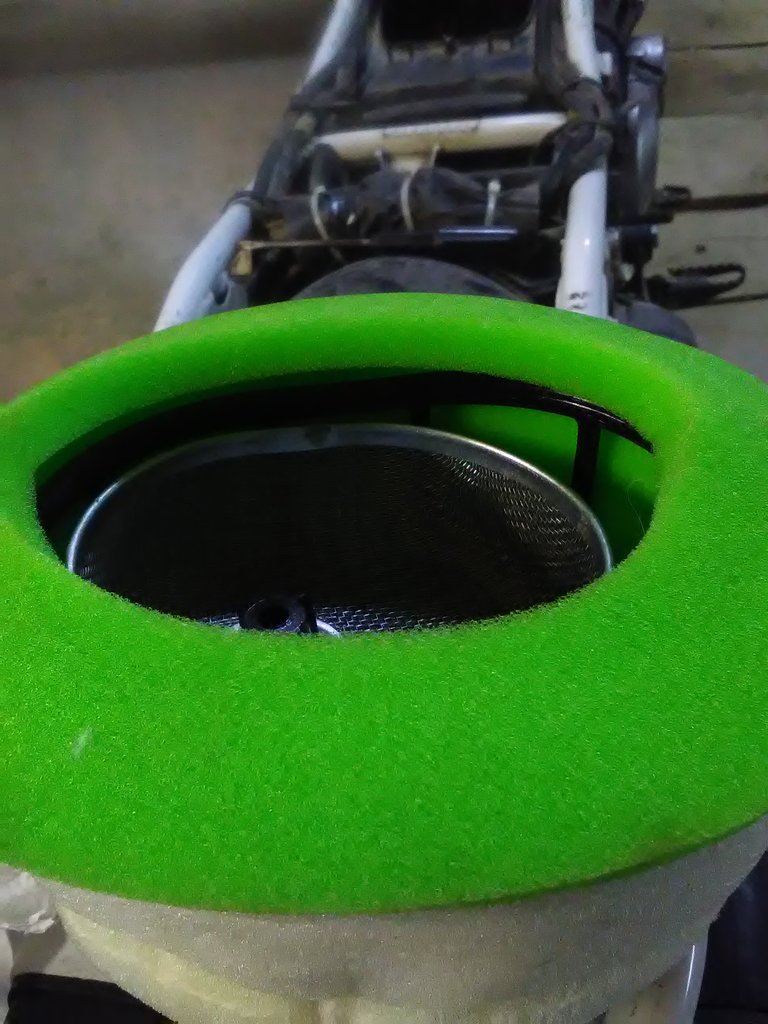

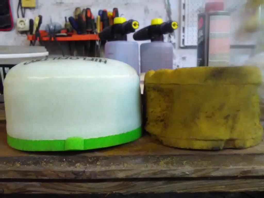

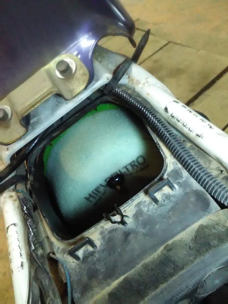

Категорически приветствую. Делюсь опытом использования аналога воздушного фильтра. Может кому пригодится. Короче, методом подбора путем рытья в коробках на складе мотомагазина был приобретён фильтр hhf2023 идёт на Кавасаки klx250 или типа того. Он хоть и круглый, но идеально подошёл по высоте корзины фильтра, а также по диаметру (длине _ширине). Немного сжать с боков по овалу корзины и все нормально прилегает и фиксируется. Отверстие на фильтре по центру так что его заклеиваем подходящим поролоном и делаем штатным винтом новое по месту. Фото прилагаюПрикрепленное изображение
