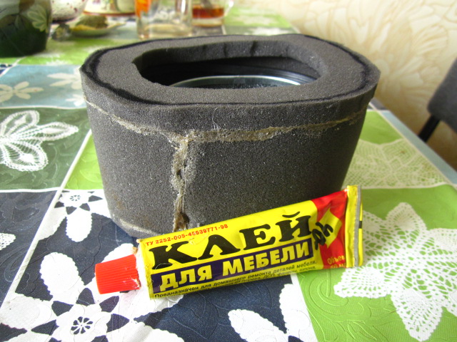

В свежекупленном Джебеле фильтр рассыпался в труху, решил склеить сам. Ничего сложного, работы на час. Только у меня уже был спец.поролон для фильтров, он всё же качественней мебельного. Погуглил и выяснил состав поролона- это пенополиуретан, соответственно, нужен клей для него или для просто полиуретана. Гугл выдал клей "Уран", но такого в ближайшем магазе не было, а был просто Мебельный- на тюбике написано, что и для поролона то же. Оказался в самый раз, выдержка пред склейкой всего 30 сек,( в отличие от Момента, 88 и пр, требующих выдержку 5-10 минут) допускает корректировку, через 8 часов после склейки поролон рвется не по клеевому шву, а по материалу. Для подстраховки швы пролил клеем сверху.

Появилось документальное лабораторное подтверждение ЖМЕМ МЫШОМ СЮДЫ, что вот такой самодельный фильтр
вполне прилично фильтрует, и даже очень прилично. Внизу таблицы строка "КРЕМНИЙ", т.е песок, в свежем масле было 14 мг/кг, но на само деле рецептура масла поменялась, его там изначально 3-5 мг/кг, стало 5мг/кг, т.е почти ничего не прибавилось. Не буду тратиться ни на кетайфильтр, ни на оригинал, поролона у меня еще на 10 лет хватит))) Да кстати, вот она таблица с анализом отработки, для тех, кому лень по ссылкам ходить:

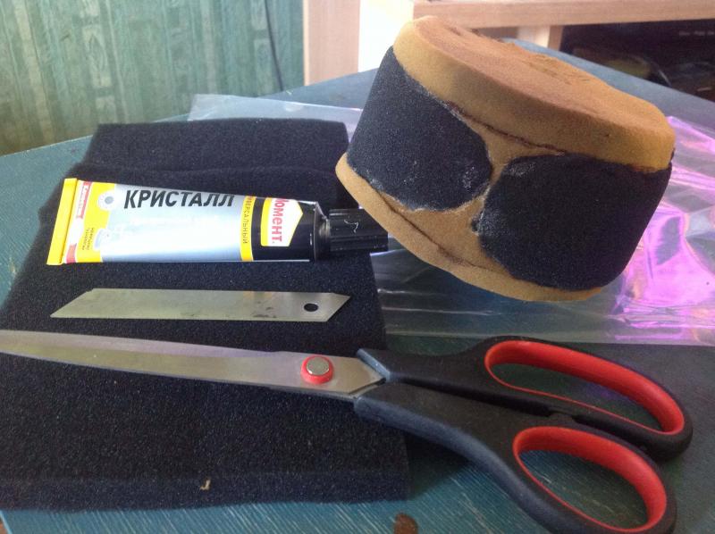

Прочитал всю ветку и пришел к решению
Небольшая предыстория..
Мотоцикл купил перед новым годом ... Привез в гараж и оставил до теплых деньков . Собственно на днях начал его ковырять и первым делом полез в воздушный фильтр. Картина мне открылась безрадостная... Фильтр был наполовину замочен в смеси из масла и бензина ( кран не держал и весь бензин из бензобака попал в двигатель) естественно погруженный поролон в данную смесь -рассыпался.
Теперь что было сделано..
Фильтр снят и отжат , трухлявый паролон удален( посредством вышаркивания)
Оставшееся постирано в фэри и тщательно высушено
В магазине для скутеров приобретен лист паролона для фильтров и там же красящая пропитка для фильтров манол.
Поврежденные участки восстановлены .
Данным клеем поролон клеется удобно и без лишних соплей.
Думаю чуть позже из остатков поролона склею еще один запасной ( причин для покупки оригинального или китайского не вижу) результат будет тот же. Самому же сделать куда интнреснее .
краник кстати починил ,перевернув резинку другой стороной и притерев плоскость на наждачке.
еще фото

korobeyshikov ,Момент-Кристалл ,говоришь, то же неплохо? А фильтр лучше сделай целиком из нового поролона, не надо рисковать и ездить на латанном.
1) да, простой "кристалл", он раньше назывался просто "полиуретановый" - а теперь мелким шрифтом, сзади, пишут.
2) полностью согласен - зачем "штопать", когда из одного листа поролона для скутеров, выходит полноценный фильтр для мото?
3) жаль свой не фоткал, а сейчас он у друга катается. =)

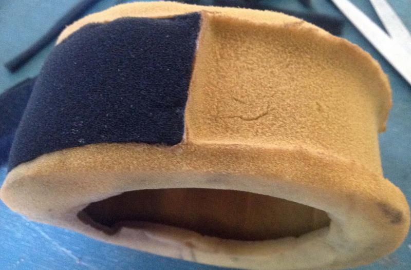

Сделал еще пару фильтров из скутерного поролона, на запас, да и просто проверить, какой клей лучше. Момент-Кристалл действительно хорош.А резать поролон лучше всего остро заточенным( чтоб брил волос на руке) небольшим ножом. Ножницы оставляют неровные края, макетный нож недостаточно остр.Одно плохо- скутерный поролон черный, на нем плохо видно пропитку.А в мебельном попадаются крупные поры,опасно, больше, я думаю, различий нет.У нас этот поролон продается в мотомагазах листами типа А4, одного листа оказалось мало на один фильтр, а из пары как раз вышло 2 фильтра, вот такой парадокс.На всю работу ушло не более 1,5 часов, на 2 фильтра, имеется в виду.

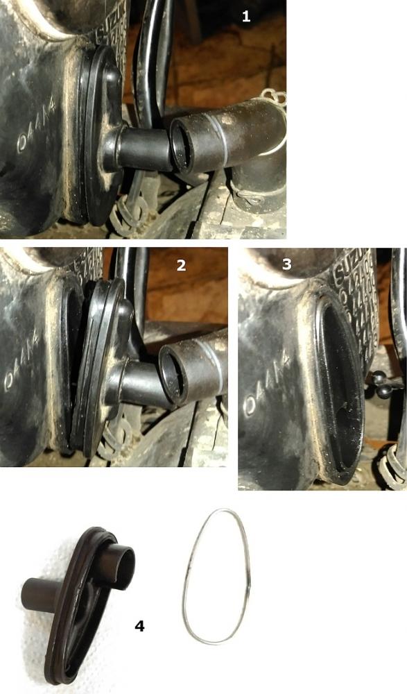

Цитата(Ambal @ 2.3.2014, 18:02) *
[attachment=35596:ef843692...0069c6cd.png]
А вот не подскажет ли кто по той детальке, на которую ставятся 10/11?
У меня с ней комедия в 4-х действиях. SE-II 99-го, из салона, т. е. вопиющие безобразия подлатаны, но половина органов, очевидно, не родные и местами даже не двоюродные.
Действие первое. Обнаружил, что основание патрубка, мягко говоря, неплотно прилегает к воздушнику.
Действие второе. Потянул, оказалось, что он там не держится абсолютно.
Действие третье... там какая-то задубелая резинка... ой, нет, железка!
Действие четвёртое. Имеем вынутый патрубок, который совершенно явно не собирается ставиться обратно, и непонятно как и зачем стоящее кольцо, причём не пружинное (сварено наглухо). Причём ставиться он вроде как и не должен, потому что гинекологического вида отверстие под него имеет довольно-таки сложную трёхмерную форму, а сам патрубок в основании таки плоский, как и кольцо.
Что это может быть, как собирается и какие последствия могли быть? До щелей вроде не выползал никогда, жёсткая толстая трубка 10 не давала. Собственно, забрался туда в поисках причины, из-за какого сапуна или грязного бензина в поплавковой камере на дне могло собраться полкило земли, но это уже отдельный вопрос. С ними этот орган явно не сообщается.
UPD: ещё один вопрос. Деталь, отмеченная не номером, а как "рассыпавшийся поролон", как должна выглядеть в норме? Это, как я понимаю, какой-то предварительный грубый фильтр, так? Каков должен быть её вид в оригинальном состоянии?
