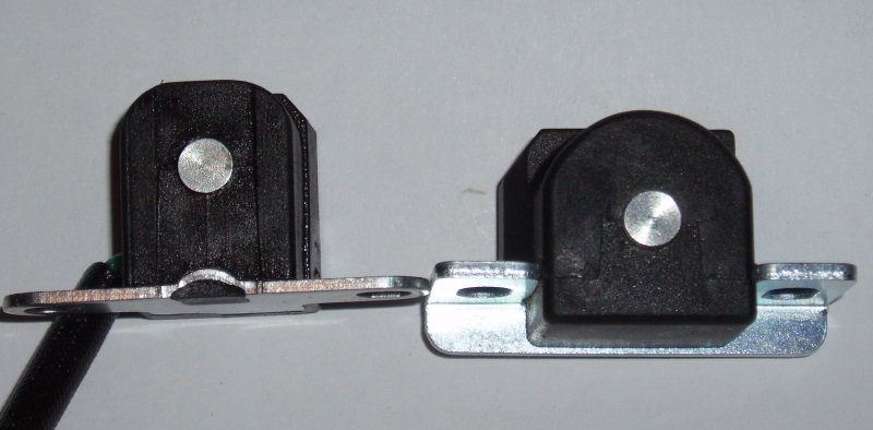

Окончательный отчет.
Еще раз померял сопротивление pickup coil - 340 Ом (в прошлый раз я наврал). Импульсы меньше 2 В, дальше разбираться смысла нет.
Резюме: в лотерею не повезло.
По мануалу от DRZ-400 параметры катушек и генератора одинаковые с DRZ-250. Скорее всего проблема в конкретном экземпляре (китаезы провода не домотали).
Делайте выводы.

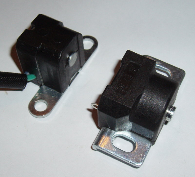

Или воткнуть датчик от китайского скутера за 300рублей (в Сокольниках в Подвале на выбор, тестер с собой и брать с максимальным сопротивлением обмотки). Ставил такой датчик на Рм 250.
http://fotki.yandex.ru/users/kvadrat67/tag...w/235374?page=1
Это мысль, спасибо. smile.gif Статор оригинальный все равно закажу, а как временное решение можно и китайский... Как он у продавцов называется, что спрашивать?

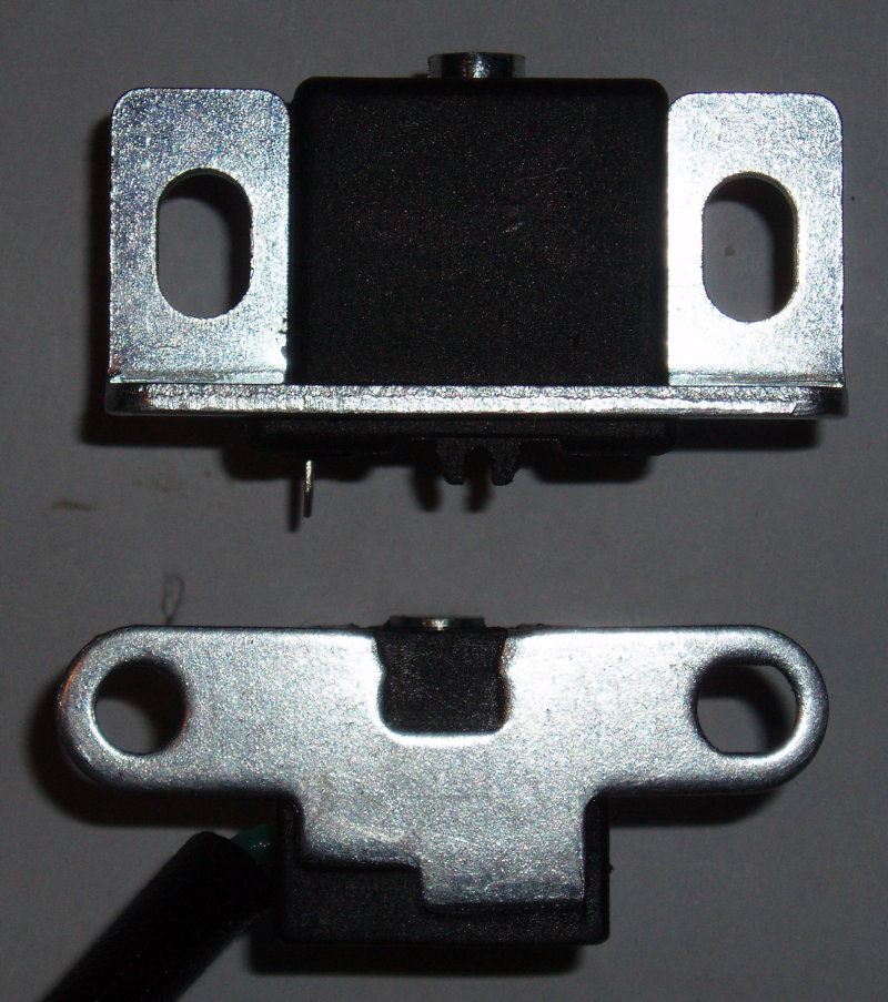

Был в Соколях, перемерял все катушки. Олег действительно очень доброжелательный продавец (рекомендую).
К сожалению, по сопротивлению подходит только одна однопроводная с ~530 Ом при 20 C (остальные все в районе 100-140 Ом). Но она не очень подходит по геометрическим размерам... все равно я ее купил, буду пробовать подгонять (300 рублей на фоне общих потерь уже незаметны). Есть большие сомнения, что новая катушка поместится в выемке крышки генератора.
Кстати, сопротивление катушки от неоригинального статора сильно зависит от т-ры (понятно, почему я разное намерял). При +20 ок. 370 Ом, при 0 - уже 340 Ом. То есть провода там намотано достаточно много (или он тонкий). Опять же непонятно, почему от нее такой слабый сигнал... может быть проверю еще раз, с контролем зазора. Хотя устанавливается она вроде однозначно.

Цитата(200 @ 17.11.2011, 11:01) *
В габариты (судя по фото ) влезет.
Неродной существенно больше по ширине и глубине. Возможно, придется снять ок. миллиметра с выступающей части сердечника. Посмотрю в выходные.
