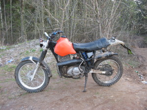

Мотоцикл: nx650
Почему на xr250 без аккумулятора свет горит в пол накала? Как избавится от этой свинцовой гири и ездить со светом?
