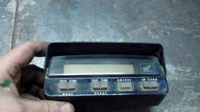

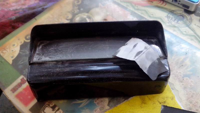

Не то,что проблематично было читать показания приборов....Зима покоя не дает рукам моим)))))) Решил я отполировать стеколко на панели приборов. Думал дня на три найду успокоение душе своей. Меньше часа и готово. biggrin.gif Потребовалось снять панель, потереть ее наждачкой ( у меня в гараже нашлась только 150, 600 и 1000) после чего войлоком натертым пастой ГОИ отполировал до прозрачности.Результат порадовал!

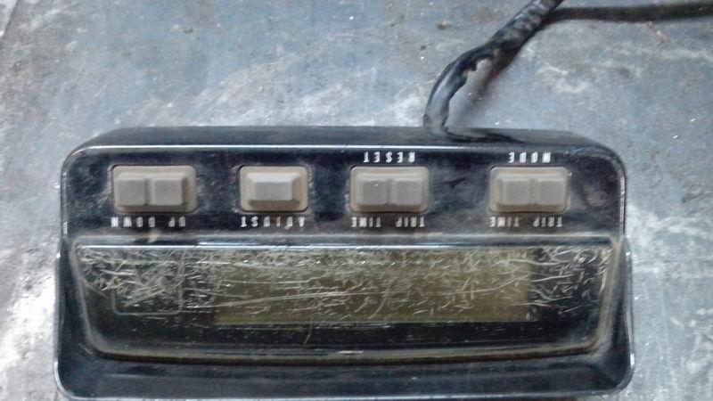

Это чем ж так стекло зацарапали?

А вот это я даже затрудняюсь сказать чем. Им там в Японии делать нечего видно.Царапают. Вся панель такая.
Скорее всего от температуры потрескало.Может Факусима сказалась))))

Это не царапины. Стекло покрыто слоем лака. Когда на него попадает бензин (ну и плюс возраст) он превращается в такую сетку. Т.е. при обработке не полируется стерло, а снимается этот слой лака.
Несколько лет простоял где-то в отстойнике на солнце.

получилось или нет? решает ли это , не могу считывать данные по легенде огда дубасишь.

Решает. Я воспользовался этим советом 2 года назад и больше стекло не мутнело. После ошкуривания нулевкой отполировал с пастой ГОИ длемелем на самых низких оборотах и без нажима. Можно и вручную полирнуть мягким войлоком. Панель не снимал. Время работы-20 минут.

Подтверждаю! Час работы наждачкой + ГОИ и все, приборка как новая :-) Сегодня на своем новом моте такой фокус проделал.
