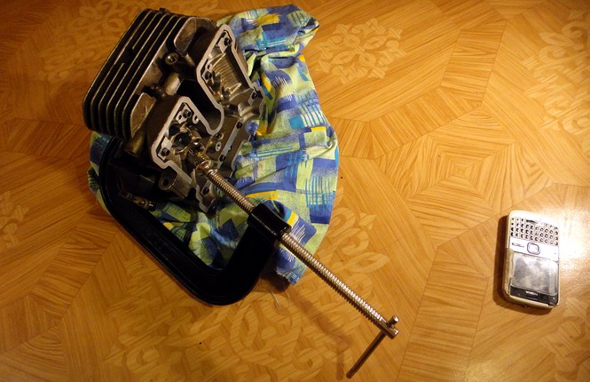

удалось найти цифрофотик, но времени было мало, поэтому тяп-ляп. фоток много, но и тянул я немало)

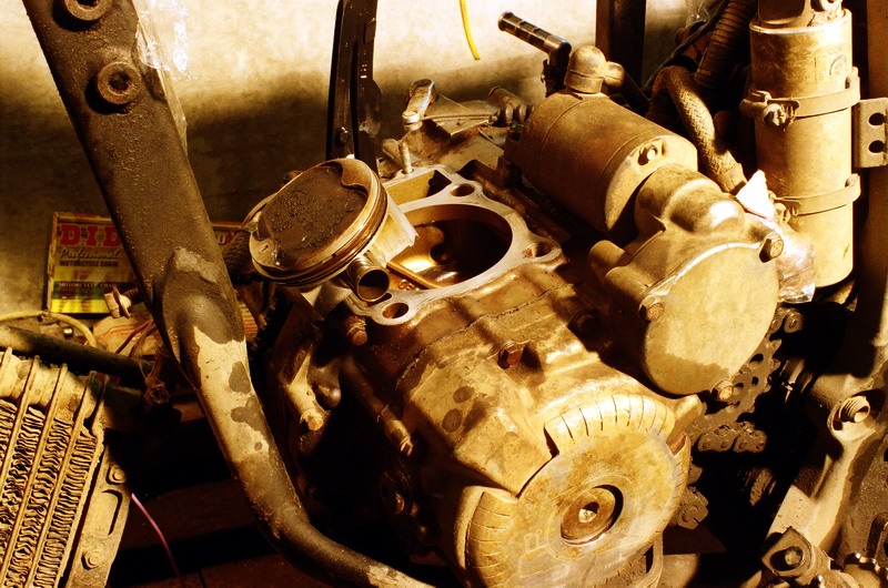

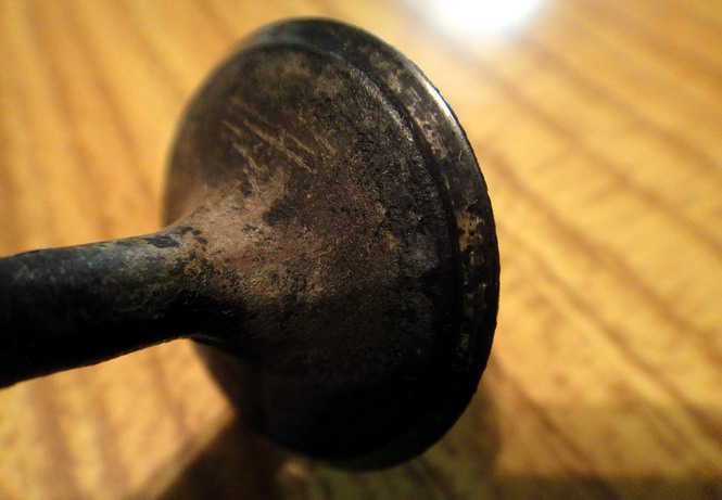

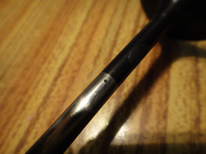

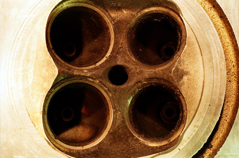

итаааак, добро пожаловать - запороооожеееец:

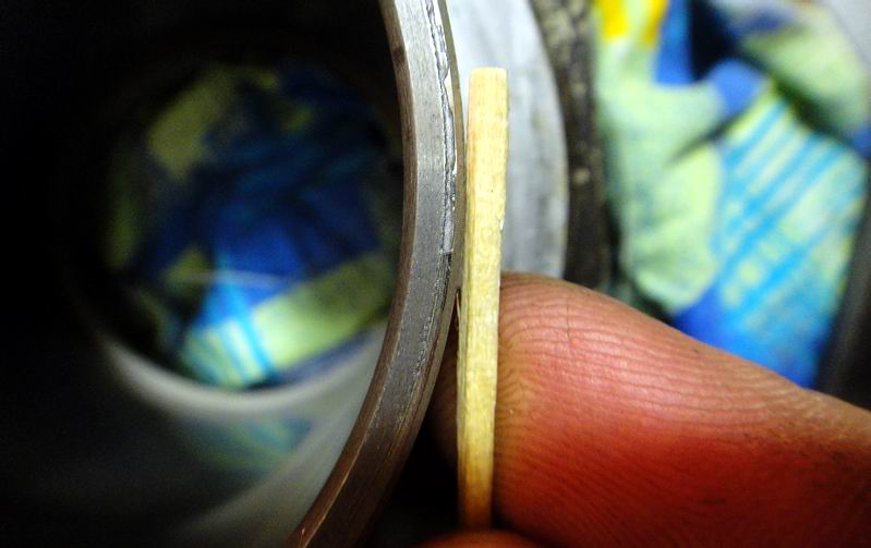

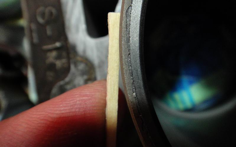

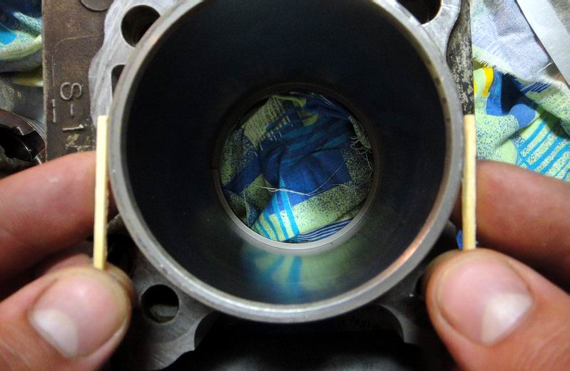

компрессионные кольца - 0.8-0.9 мм зазор.

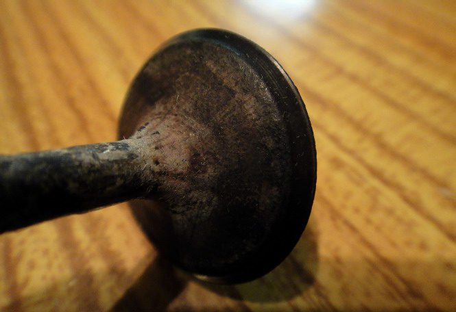

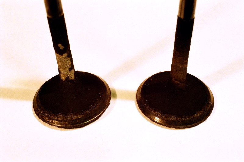

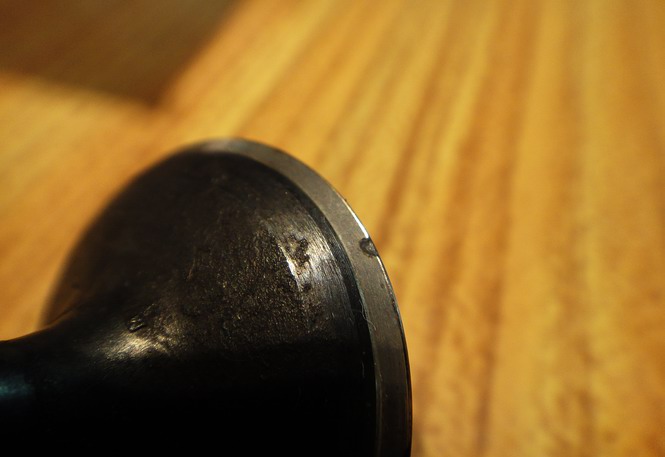

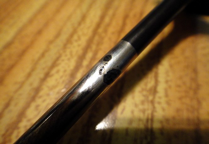

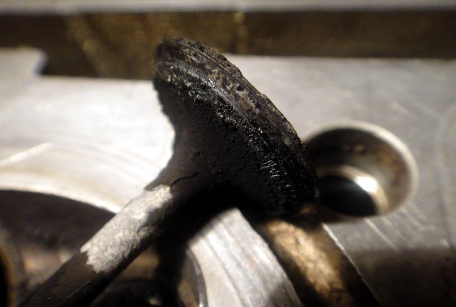

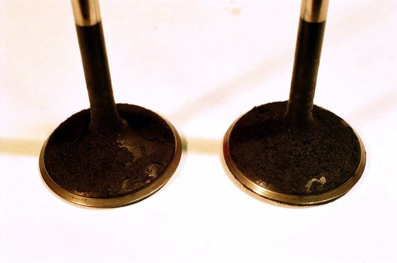

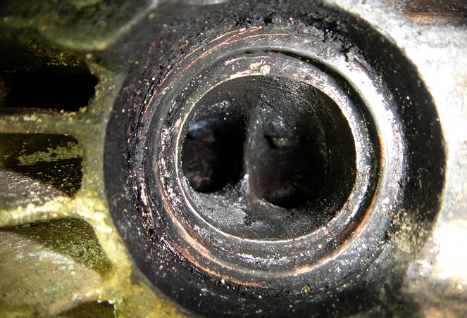

правый выпускной клапан:

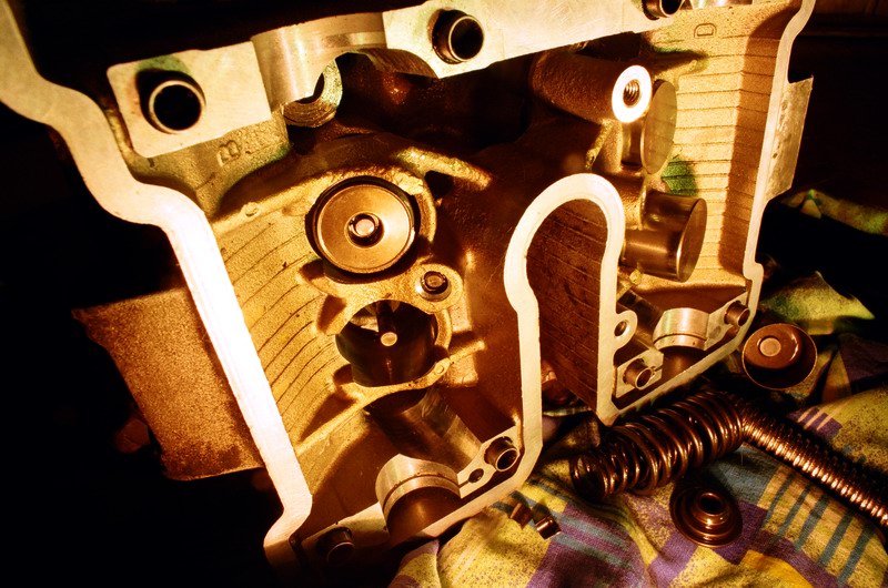

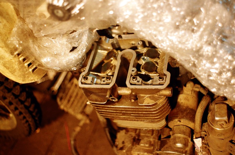

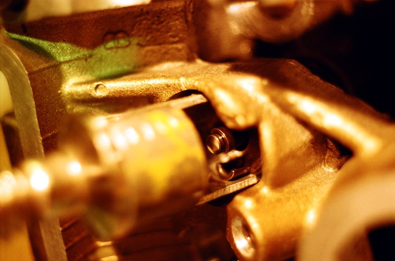

зазоры:
впуск - 0.1 (правый чуть свободнее)
выпуск - 0.2
были после шлифовки шайбочек костей-kserv и Seregamalahov:
впуск - 0.1-0.2
выпуск - 0.2-0.3

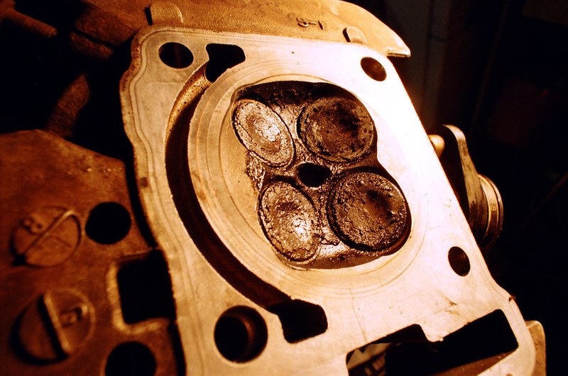

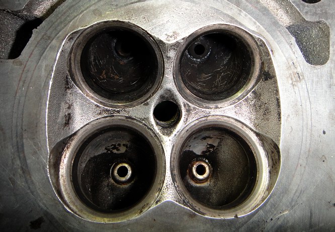

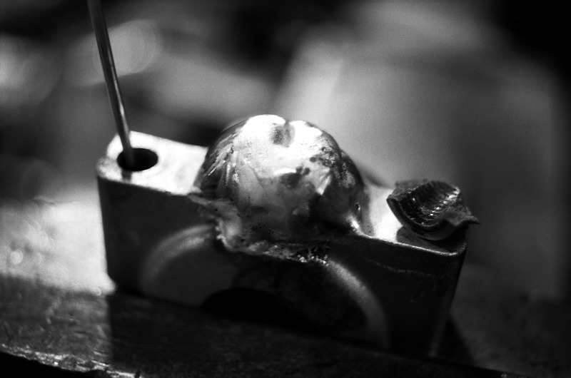

свеча с хренотой белой. могло такое образоваться из-за четырёхмесячной стоянки? типа сталактит) или тупо результат долговременной бедной смеси?
свечу смог выкрутить на снятой башке, движениями туда-сюда понемного выкрутилась. ближе к тарелкам клапанов миллиметров 5 отсутствует виток резьбы, в общем какие-то повреждения есть. надо потом попробовать вкрутить другую свечу, предварительно почистив резьбу колодца, - может беда минует. свеча была cr9e.

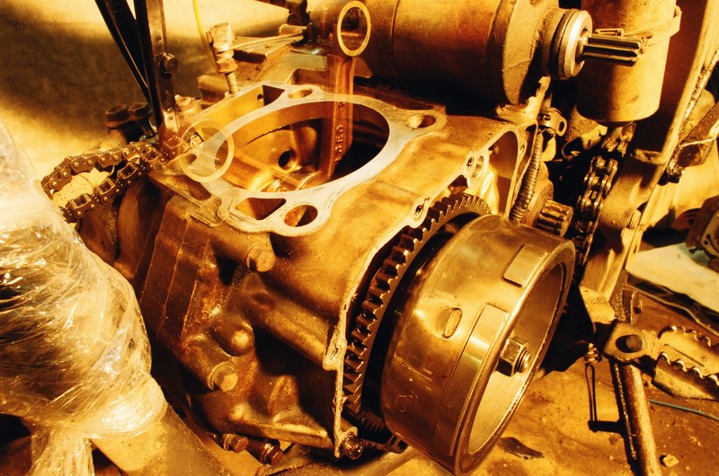

для сравнения можно глянуть состояние цилиндра и поршня на момент клина.
хочу перед всеми интересующимися, а так же участвовавшими в ремонте, извиниться за такую долгую паузу. требовалось время, чтобы признаться себе, что я имею отношение к эндуро pardon.gif

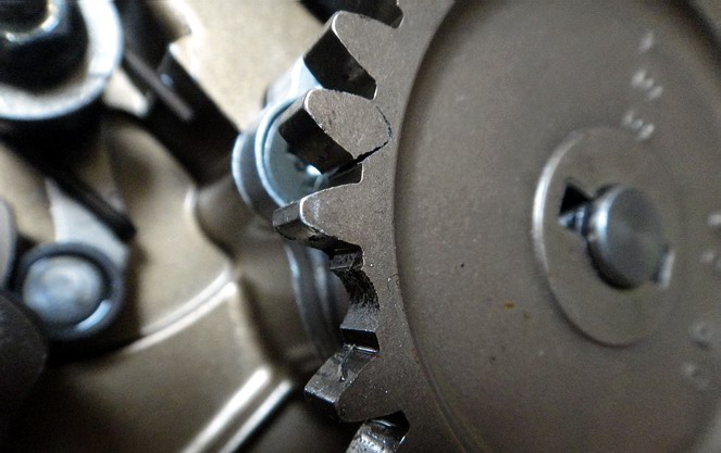

Цитата(металлург @ 30.12.2013, 20:26) *
а что за повреждения в картере были , напомни!
там ничего криминального, но кусочки металла полетали внутри, побились, так-то важно чтобы с посадочными местами подшипников коленвала всё срослось.

- - металлург   Вася , а поршень такой подратый и был, гильза норм...   5.1.2014, 7:11

- - металлург   за 1600 -1700 км 3 литра это дохрена! а клапан...   5.1.2014, 14:15

- - металлург   кольца новые поставь, эти уже квадратные стали...   5.1.2014, 19:51
- - serg   0,2-0,3 в зазоре - вполне приличный вариант. Но но...   5.1.2014, 20:30

- - металлург   То что гильза расточена со смещением в 0,5 миллиме...   12.1.2014, 5:54
- - SEROWICH   Ничего страшного если гильза расточена с погрешнос...   12.1.2014, 7:15
- - Leksey   А мне кажется, что криминала нет только в том случ...   12.1.2014, 9:20
- - SEROWICH   Если перекос идет в той плоскости в которой поршен...   12.1.2014, 9:30

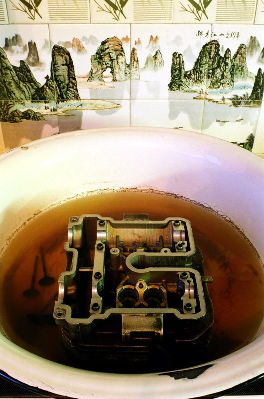

- - 200   Побелочная насадка из набора пневмоинструмента в ч...   12.1.2014, 12:00
- - serg   Цитата(shupaltse @ 12.1.2014, 4:20) взгля...   12.1.2014, 12:03
- - Leksey   Должно решаться. Не чрезмерная надбавка-то. Ну и е...   12.1.2014, 12:25

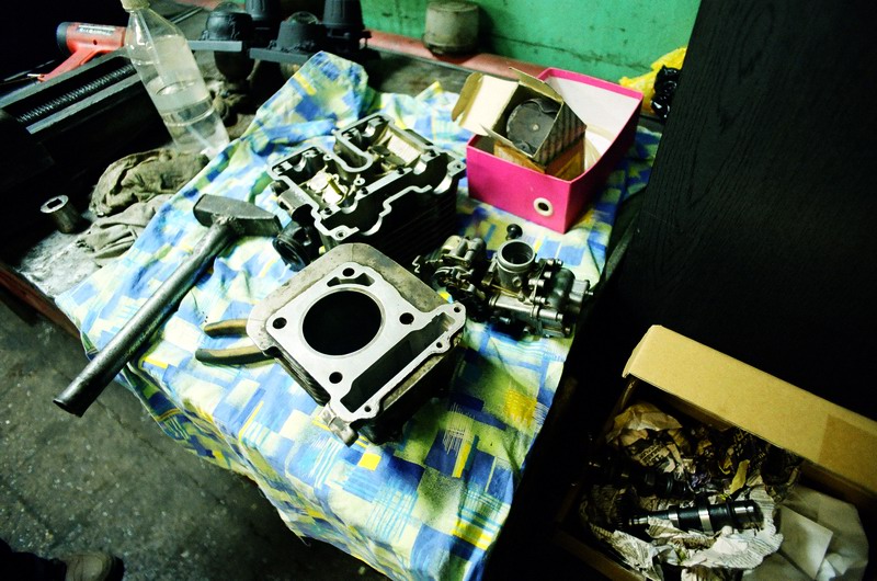

- - shupaltse   отвозил цилиндр на смотрины, сказали, что перегиль...   23.1.2014, 16:00
