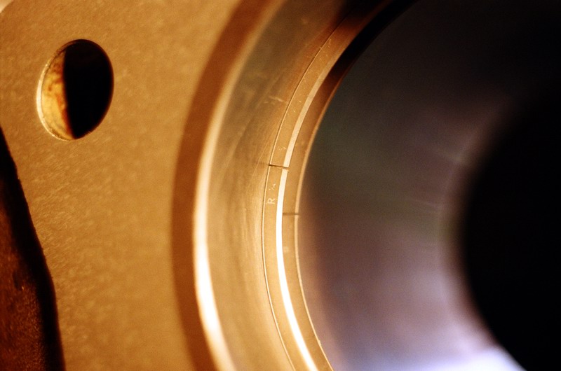

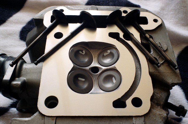

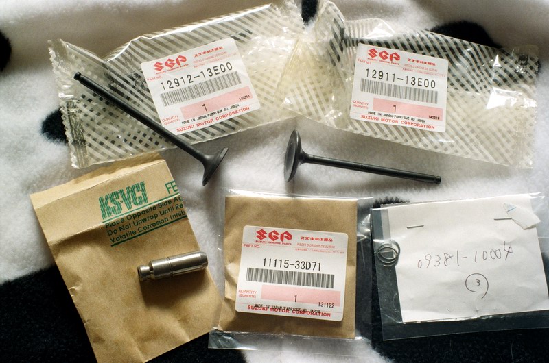

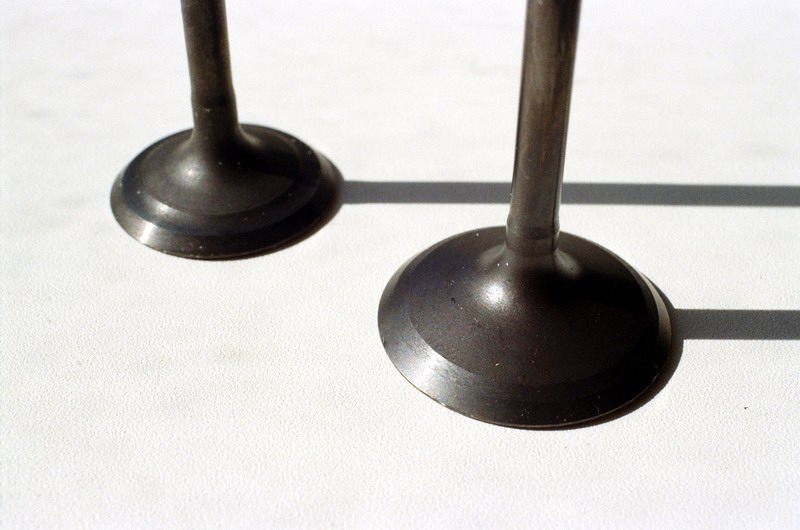

удалось найти цифрофотик, но времени было мало, поэтому тяп-ляп. фоток много, но и тянул я немало) итаааак, добро пожаловать - запороооожеееец: ![]() ![]() ![]() ![]() ![]() ![]() ![]() ![]() ![]() ![]() ![]() компрессионные кольца - 0.8-0.9 мм зазор. правый выпускной клапан: ![]() зазоры: впуск - 0.1 (правый чуть свободнее) выпуск - 0.2 были после шлифовки шайбочек костей-kserv и Seregamalahov: впуск - 0.1-0.2 выпуск - 0.2-0.3 ![]() свеча с хренотой белой. могло такое образоваться из-за четырёхмесячной стоянки? типа сталактит) или тупо результат долговременной бедной смеси? ![]() свечу смог выкрутить на снятой башке, движениями туда-сюда понемного выкрутилась. ближе к тарелкам клапанов миллиметров 5 отсутствует виток резьбы, в общем какие-то повреждения есть. надо потом попробовать вкрутить другую свечу, предварительно почистив резьбу колодца, - может беда минует. свеча была cr9e. для сравнения можно глянуть состояние цилиндра и поршня на момент клина. хочу перед всеми интересующимися, а так же участвовавшими в ремонте, извиниться за такую долгую паузу. требовалось время, чтобы признаться себе, что я имею отношение к эндуро а что за повреждения в картере были , напомни! там ничего криминального, но кусочки металла полетали внутри, побились, так-то важно чтобы с посадочными местами подшипников коленвала всё срослось. -------------------- жирный бак, движок в идеале, карб тоже.

металлург за 1600 -1700 км 3 литра это дохрена! а клапан... 5.1.2014, 14:15
shupaltse Цитата(металлург @ 5.1.2014, 15:15) а кла... 5.1.2014, 14:38

далекоездячий Мне кажется цилиндр не очень , конечно я могу ошиб... 5.1.2014, 21:54

металлург То что гильза расточена со смещением в 0,5 миллиме... 12.1.2014, 5:54
SEROWICH Ничего страшного если гильза расточена с погрешнос... 12.1.2014, 7:15
Leksey А мне кажется, что криминала нет только в том случ... 12.1.2014, 9:20
SEROWICH Если перекос идет в той плоскости в которой поршен... 12.1.2014, 9:30
