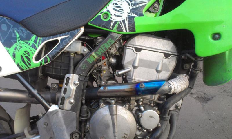

Добрый день, имею следуюшую проблему: опуская рассказ о тяжелой и полной мытарств судьбе имеем Kawa*aki KLX 250 1999 -изначально стоял плоскодроссель FCR 35, который работал порядка года исправно. Мотоцил пулял отлично, гораздо лучше чем стоковые аппараты ( установлен полный выхлоп).

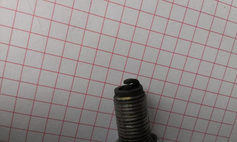

В итоге мотоцикл перестал заводится, стартер крутит, искра есть - бензин подает но не схватывает. В сервисе плоскодроссель настроить не смогли на нем действительно нет регулировок т.е. он работает в режиме ON/OFF. Предложили купить стоковый карб, но ввиду финансовых затруднений это было отложе еще на пол года в итоге по случаю был приобретен чешский карб от ИЖ 2Т с диаметром диффузора 26 мм, который после некоторых доработок занял место плоскодросселя. Мотоцикл на нем заводится, но после 5-ти минут покатушек по гаражу свеча приобретает вид как на картинке во вложении. Попробовал поменять топливный жиклер, предположительно стоковый жиклер стоял на 90, я нашел на 72, ситуацию это ничем не исправило. В сервисе предлагают менять цепь ГРМ, т.к. предполагают, что сбито зажигание. Натяжитель цепи пружинный - сработал на половину, т.е. цепь по идее в пределах нормы. Т.е. есть два пути дальнейших "кручений" - замена цепи на новую, тут вопрос можно ли проверить растяжение старой цепи, допустим сняв только клапанную крышку или есть возможность еще помучить сам карбюратор. Есть идея о неисправности системы опережения зажигания, можно ли это тоже как-то проверить? -------------------- Полезно:
