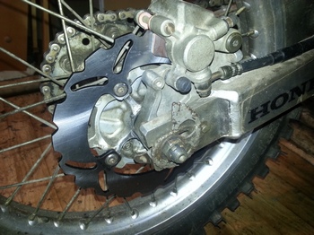

Цитата(alex312 @ 23.1.2014, 6:16) *
Добрый день, применимость диска точно ХР 250 баха, а то внешне не понятно пока? Колодки на фото и передние и задние? Можно про них подробнее? Спасибо.
И вам доброго дня. Да все по дискам идеально подходит, не сомневайтесь. На фото передний сверху и задний снизу. Колодки внедорожные на рынке афтермаркета среднего качества. Значит лучше тех что по 350р и хуже NISSIN. Один знакомый на них летом в Монголию съездил туда и обратно, а другой по осени в грязи за 2 выходных стер. Но не за пол дня!

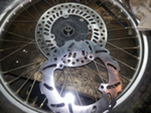

Более подробные фото по просьбе daos
Фотографии в альбоме «Запчасти Honda XR неоригинал» andy-xlr на Яндекс.Фотках

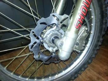

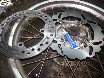

Единственное то что не поставить пластиковый защитный пыльник,который в середину диска встает.Но это ерунда,ни какой функциональной нагрузки он не несет.
