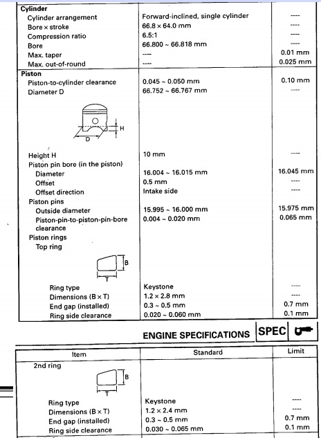

Всем привет!
Решил перед сезоном поршневую обновить. в каталоге только нулевые размеры (стандарт) и указаны группы А В С Д. Что брать пробег под 20 -ку. По месту мерить нет возможности, на улице 35 - 40, в гараже дубак.

- - Dalnoboi   Номер рамы дай. И во-вторых, не подберёшь без пром...   22.1.2014, 10:33
- - choock   1997 г.в. 4TP1 - 100..дальше ПТСа под рукой нет, ...   22.1.2014, 14:06
- - Zybex   Цитата(choock @ 22.1.2014, 5:49) Всем при...   22.1.2014, 14:28
- - choock   Шаг диаметра по группам какой? Допустим замерил, а...   22.1.2014, 15:18
- - Dalnoboi   Монтажный зазар о,45..-0,50. Заказывай под зазор 5...   27.1.2014, 9:15
|- - choock   Цитата(Dalnoboi @ 27.1.2014, 6:15) Монтаж...   29.1.2014, 14:15
- - Сhestar   choock где хон сделать знаешь в НУРе?   29.1.2014, 14:27
- - Mian   Никасиль хонят щеткой(мягкий хон). Вряд ли в Уренг...   29.1.2014, 19:10
|- - choock   Цитата(Mian @ 29.1.2014, 16:10) Никасиль ...   23.12.2014, 16:37
- - Серый-VL   Цитата(choock @ 23.12.2014, 16:37) Короче...   23.12.2014, 17:31
|- - sattist   У меня тот же вопрос , только я уже купил цилиндр ...   7.1.2015, 21:30
- - sattist   Ну вот наконец-то дождался я поршень свой и кольца...   8.2.2015, 0:25
- - choock   Взял поршневую от GR7, дешевле оригинала чуть ли н...   29.10.2018, 13:09
- - Linkshunter   Цитата(choock @ 29.10.2018, 13:09) Взял п...   29.10.2018, 15:39
- - choock   Цитата(Linkshunter @ 29.10.2018, 12:39) ....   8.10.2020, 13:55
- - RedOx   Цитата(choock @ 8.10.2020, 10:55) Привет...   17.10.2021, 14:08
