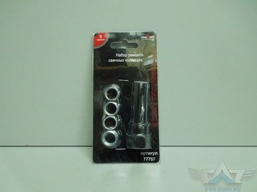

- - Saabovod   В автомагазинах продаются наборы для ремонта свечн...   2.11.2018, 14:47
