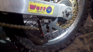

Всем скорейшей весны и отличных выходных! Обнаружил на днях отсутствие ловушки цепи на своем XR250. Покурил форум,изготови новый.

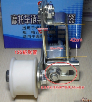

Позже увидел в продаже натяжители для цепи мотоциклов эндуро. Вопрос: он может заменить ловушки или нет? Спасибо.

скорей всего ось от грязи заедать будет, не зря же его на заводе не ставят.

нет, не заменит, ловушка ставится я считаю и для того, чтобы между цепью и звездой задней ничего не попало (чего в лесу-оврагах и болотах немало).

считаю вполне выполнет эту функцию. крайне маловероятно в оставшуюся щель что то залетит. но сломаеш ты ее быстро wink.gif

Глядя но мою самодельную ловушку (фото3) и эту с пружиной, начинаю сомневаться, что моя не сломается первой smile.gif

Вообще не заменит. на китайских мотах с такой штукой цепь слетает даже на ровной дороге без кочек.
сообщение 31.1.2014, 11:46
Сообщений: 54215
Triker, не вздумай баловаться такой приблудой!
В лучшем случае её просто оторвёт, в худшем можно нарваться на серьёзные неприятности.

Да на вид это какое ти китайское изобретение

Оно и есть, на чинамото тож что-то подобное, а может и это-же чел предлагает.

Её на сбосе газа ломать будет (и сломает), ввиду её хлипкой конструкции

Наскока мне известно, подобное часто ставилось на кроссовых ЧЗетах, и ничего не ломалось... На триале старинном у меня тоже стоит натяжитель. Грязь пережил совершенно спокойно, наверное не знал, что должен немедленно сломаться :-) Что касается конкретного экземпляра, то ничего не могу сказать не пощупав, но и только..

Ну ловушку цепи она никак не заменит.В лесу,очень жеские и пружинистые ветки лежащих хвойных деревьев,стремятся выломать любые лишние детали(и выламывают даже металические ловушки иногда).В теории ,постоянное натяжение пружиной,должно снизить ударные нагрузки, провисающей в некоторых режимах цепи,на практике не так всё однозначно.Я давно эксперементировал с подобными конструкциями,пришёл к выводу,что лишний "огород"не оправдывает усилия на его изготовление.Если же всётаки хочется поколхозить на эту тему,то лучшее место для подпружининого ролика,это там,где у Джеьбела стоит нижний ролик.
Да,ловушку это не отменяет.
