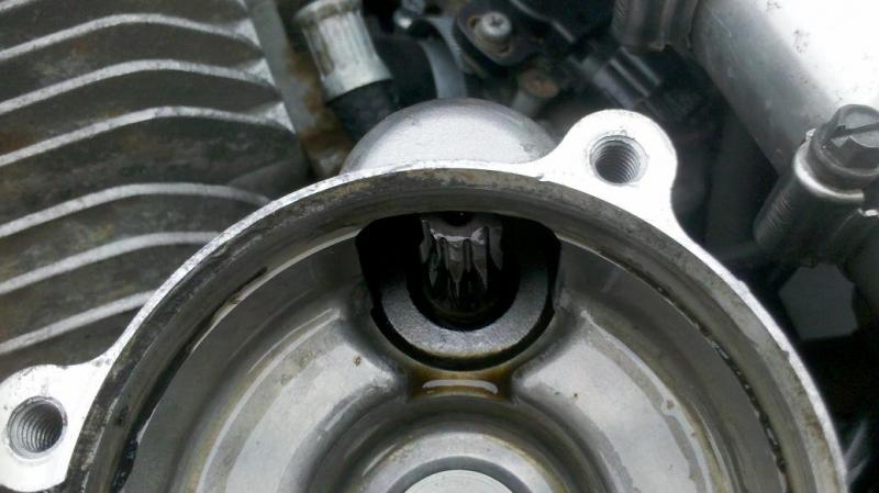

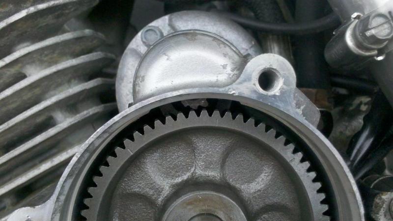

Раньше когда глушил мот, толи бендикс толи что-то еще, что там есть издавало легкий стук. Или когда заводишь и с первой попытки не получается,тоже в конце вращения появлялся "финальный" удар-стук! Так вот теперь он стал настолько сильным что мне кажется что он вышибит левую крышку!!! Я снял крышку (малую) стартера и ничего не обнаружил,все зубцы звезд на месте! Что это может быть не представляю,может что-то под левой крышкой!!!! Помогите разобраться может кто сталкивался???? sad

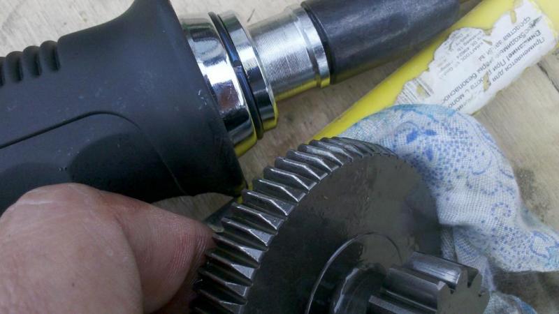

- - sskvv   Разобрал поставил шестеренки которые прислал товар...   21.9.2012, 9:40
- - serg   Цитата(sskvv @ 21.9.2012, 10:40) звук про...   21.9.2012, 10:17
