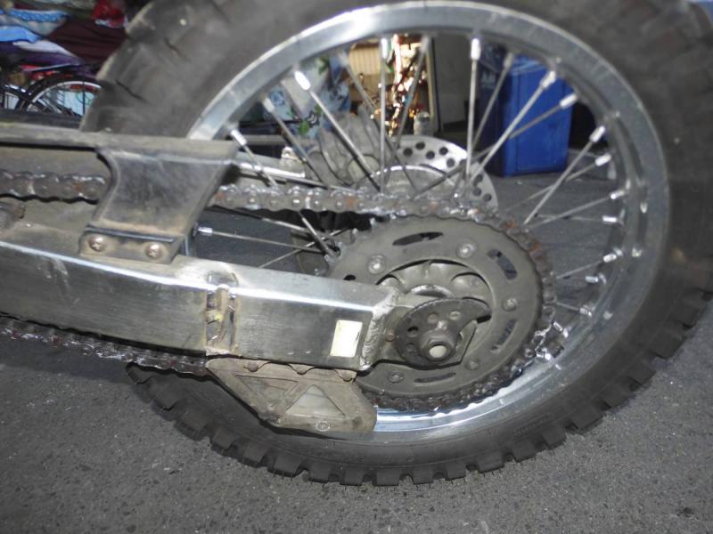

Собрался брать мот поглядеть в живую нет возможности
на фото вот такая штука
чтобы это могло быть и насколько серьезно ?

Теперь у тебя появится друг сварщик с аргоном)
Carpe diem.
сообщение 5.2.2014, 12:33
Сообщений: 35013
Борозда от подножки. По фотке не понятно, были ли попытки заварить, или там что-то еще.
Наверное это рекордная для форума борозда.
Вообще, если в остальном этот мот еще не сдох, то как-нибудь заварится аргоном, да.

угу мне тоже показалось что уже варили ее...

сообщение 5.2.2014, 12:41
Сообщений: 14302
Возьми, и пальцем протри такую "царпку" обмотав его наждачкой...
Протер? Ну теперь посмотри на подножку - и пальца нет, и наждачки, а и ста лет не прошло, как уже протерла biggrin.gif

Этот мот еще не мой только это останавливает от покупки
он беспробежный продается в магазине заявленный пробег 12 000
на протертость не очень то похоже smile.gif)) как будто болгаркой пилили или удар очень сильный ничо нипайму

Чот для 12 ткм протертость ... А так да - выпилили болгаркой кусок, и нарастили аргоном.
сообщение 5.2.2014, 13:57
Сообщений: 15713
язва на *правильном* месте от подножки.
вот кто ее так варварски пытался устранить,это вопрос.
при общем хорошем состоянии мота,это хороший повод скинуть цену,все заварится без последствий(прямыми руками).

просто такая борозда кидает тень на реальность пробега 12ткм

Это ж сколько надо катать и не видеть что подножка там вытворяет spiteful.gif

А от чего вообще эта язва появилась? Жесткое падение? ДТП? Просто видел моты по 40, 50 т. км пробега. но такой хрени ни разу не видел. А вообще предыдущий хозяин, почему он не предотвратил это насилие над маятником в самом начале, лёгким изгибом подножки, ПОЧЕМУ?

если загнуть подножку при падении (или еще как). пилится в течении одной дневной поездки. можно даже не заметить, прецедент есть у Скваера )тоже со сварщиком мечтает подружится))
но тут бы фото поподробней, не совсем понятно что там, то-ли уже ремонтировали то-ли еще что...

нужно подвинуть ценник на 3-4 рубля за эту фигню и брать смело если всё остальное устраевает. купиш в японии самый лучший маятник потом за эти деьги

подвинуть в цене, купить, а потом заварить и зачистить, ерунда все это!

Ни ..уясе.. жесткая бороздка.. Хотя соглашусь, если в остальном все в порядке, роняй цену и забирай.

Блин на этом мотике рама вареная в двух местах крепления двигателя поэтому пожалуй откажусь от него...

Может глупость, но не мог он кусок выбрать в маятнике(расширив таким образом его), чтобы колеса от мотарда ставить, дабы не менять маятник?
и еще а подножка попадает именно в это место(по длине)?
сообщение 11.2.2014, 13:50
Сообщений: 15713
стоковая ширина маятника позволяет намного больше размер родного поставить.
царапка точно по мануалу.
на лицо похабный ремонт.
