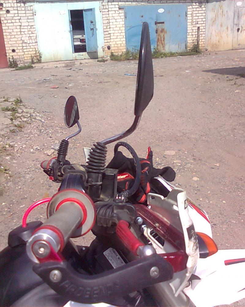

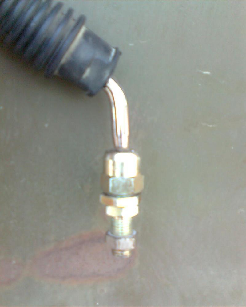

себе установил такие зеркала,что-бы не ломались.Если-что,есть ещё один комплект http://djebel-club.ru/forum/index.php?showtopic=11154

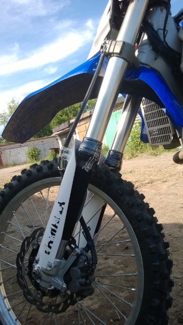

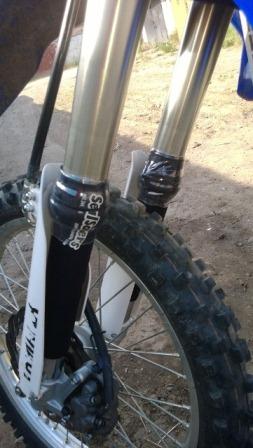

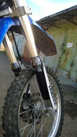

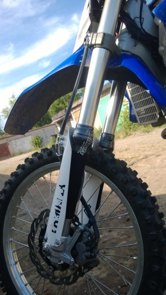

Вот други, как было мной сделано по инструкции Egorkinа, результатом остался доволен.
Вот еще фото. Если есть вопросы, спрашивайте.

Что-то Dmy высоко задрал чулки..? Или мотик на подставке стоит с разгруженной вилкой? У меня чулки полностью закрывали хром пера.
Когда осень продавал мотик, делал детальные фотографии для покупателя. Поднял чулки - после 2 сезонов эксплуатации хром был в том же идеальном состоянии, что и до установки чулок. Материал, из которого они сделаны - похоже на неопрен. На мойке просто пробивал чулки снаружи. Не поднимал их. Бывало, что мотик и по 2 недели не видел мойки, при этом эксплуатировалсф каждый день. Ну нет мойки ни В Бозое, Нив Шалкаре, ни в Каратобе rolleyes.gif
