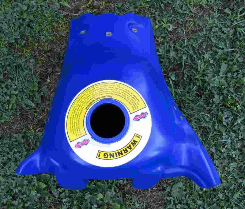

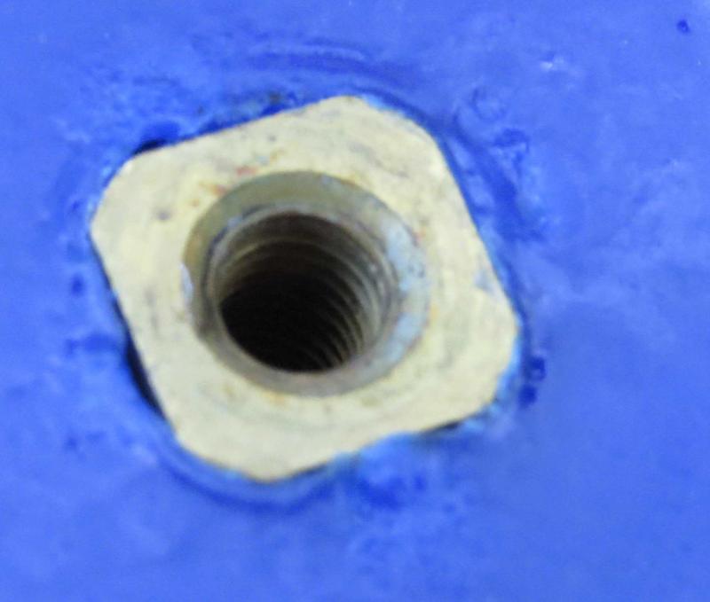

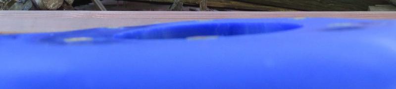

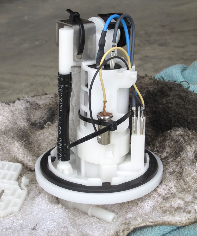

Пришла посылка из магазина Powersport Superstore из Austin, Texas. Бак ims 3.1gal. На баке выбито 02.14 - месяц и год? На бумажке пишут: "для модельного ряда 08-10года".
Ims пишет, что внешний вид и емкость каждого бака уникальна в силу причин тех. процесса. Ну ок. На эти косяки внимание не обращаем.
Но вот окружность к которой надо крепить бензонасос, находится не в одной плоскости. Поможет ли толстенное уплотнительное кольцо, которое идет в комплекте нивелировать это несоотвествие?
Качество запресовки гаек, вообще без коментариев.
Денег это дело стоит приличных, качество говно! Вот и думаю, мне пиндосы брак прислали или это и есть "уникальность" про которую производитель пишет?

сообщение 23.8.2014, 20:29
Сообщение #229
Сообщений: 562
Регистрация: 24.1.2010
Мотоцикл: GasGas TXT250 Raga Racing (2015)
Мне прислали нормальный, идеально ровный в плоскости установки бензонасоса.
Думаю, это брак. Да и гайки запрессованы просто жуть.
Но попробуй установить и проверить на предмет протечек. Сразу будет понятно.
у формучан с ADV бывало, что и текли баки именно по толстой прокладке из комплекта.
XR Baja > XR400R > WR250R > Husaberg Fe350 > WR250R>GasGas TXT280 Pro

сообщение 23.8.2014, 21:08
Сообщение #230
Сообщений: 295
Регистрация: 2.3.2014
Мотоцикл: wr

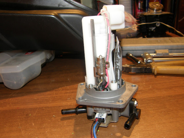

Установил. У Макса(MaxDor) у бака пришлось греть феном и вминать места в которые упирались перья при поаороте руля. У меня с этим ок, но прям миллиметр от радиатора, и чтобы поставить седло, пришлось его немного модифицировать smile.gif
По поводу утечек. Алюминивое кольцо поднапряглось, но немножко поправило дырку бака. Плотное прилегание кольца к баку в точках крепления, в остальных местах щель 1-2мм, дугообразная от винта к винту. При 4 литрах течи нет. Заправился по горло(10,5-11,5л) покатал, попрыгал, попадал на карьере. Вроде все ок. Завтра буду вскрывать и смотреть.
Мне Макс рассказывал, что как то можно поднимать и опускать поплавок бензонасоса для срабатывания датчика низкого уровня горючки. Минут 10 крутил в рукам насос, так и не понял как и что. :-о

По датчику:
нафига вам нужно трогать насос и перемещать датчик? Я проезжал на баке IMS 3.1 - примерно 160 км, после этого загорался датчик. И на датчике еще 60-70-иногда 80 км. На ADV, опять же, видел фотку, как датчик снимали и на обычной пластиковой стяжке перемещали вниз. Я считаю, имеет смысл опускать датчик только на большом баке 4.85 галлона. Здесь описан процесс перемещения датчика уровня топлива http://mrchadx.blogspot.ru/2011/04/i-installed-safari-3.html

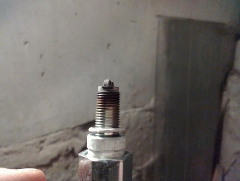

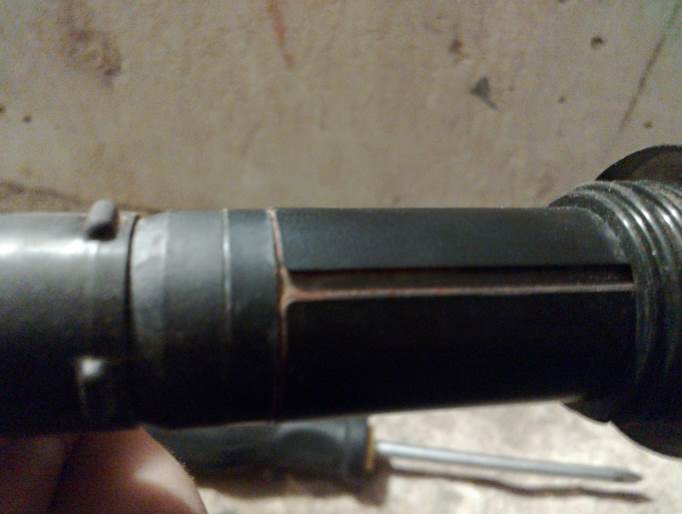

На днях снимал бак, проверял на утечку. С баком вроде все ок.
Раз залез под бак, решил проверить свечку. В режиме со, ничего не менял, все настройки заводские.
обнаружил в свечном колодце много грязи и влаги. И это мне показалось странным, сверху катушки ведь аж три уплотнительных кольца! Катушка митсубишевская, немного проржавела smile.gif
А вот выкрутив свечу, немного очканул. Качество фоток не очень == мобилка,мало света и не желание фокусироваться на свечу bomb.gif
Вот не пойму. изолятора к сожалению не видно, но на нем точно такой же светло-серый налет.
По идее налет есть, значит не беднит? Но цвет налета - светло серый, смущает. Я конечно попробую забогатить на +1. и через км 100-150 глянуть. Но хотелось бы услышать Ваше мнение, Ваш опыт и советы.

сообщение 2.9.2014, 5:36
Сообщение #237
Сообщений: 722
Регистрация: 2.8.2013
Вставить ник Цитата Из: РФ
Репутация:   19
Не очкуй,у меня точно такой-же цвет свечи был,думаю и у всех остальных тоже.весь современный инжекторный транспорт,включая мотоциклы,с завода идёт чуть с забеднённой топливной смесью,это сделано в угоду экологии и экономии.Добавление одной единицы СО погоды не сделает,я добавил СО на пять едениц,мот стал бодрее.То,что в колодце свечи полно грязи,так эта грязь попадает через боковое дренажное отверстие.
