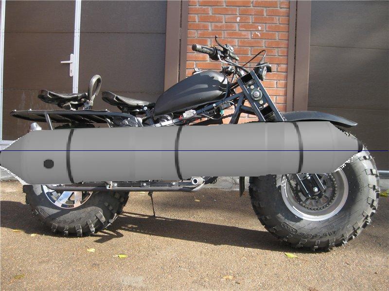

т.е. у мотика есть положительная плавучесть. значит можно организовать по бокам поплавки (как у Тепляковой) только уже более компактные . И форсировать не большие с слабым течением речки.
Да это большой плюс к вездеходности... (мечтательно). Пару сидушек из пвх например http://vsedoski.ru/obyavlenie/85278_pufik-sidushka_porosenok
Если как у Тепляковой.
Балоны по 2 метра, 30см диаметр. http://masterkat.ru/product/61/naduvnoi-bort-dlja-lodki-30sm
С доп. весом 100 кг ватерлиния примерно.

To Blohogon
Меня ширина впечатлила... biggrin.gif Для мотособаки норм, а между ног будет не очень осьминожить.

Цитата(Макос @ 11.1.2016, 10:44) *
To Blohogon
To Blohogon
Ширина связки стационарника и редуктора, шире кабовского двигателя, но ногам не мешает. Редуктор весить 8 кг +двигатель 16-17кг

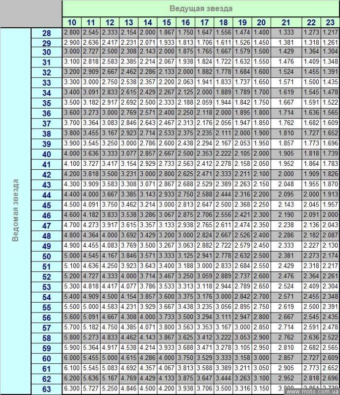

сообщение 11.1.2016, 18:06
Сообщение #249
Сообщений: 1547
Регистрация: 21.9.2013
Репутация:   34
Может кому полезно будет))
Пример :
Колесо 18 дюймов в диаметре, то есть путь пройденный за один оборот колеса равен длине окружности l=2ПR или ПD. 1.43м.
30 км/ч=500 м/мин делим на путь за один оборот колеса, получаем 349,65 об/мин колеса. максимальные обороты 168го Лифана 3600 об/мин, после редуктора 1400 об/мин. ПЧ цепной передачи= 1400/349,65 = 4,00.
P.S. Количество зубьев на на ведомой звезде нужно разделить на количество зубьев на ведущей и получим ПЧ wink.gif
