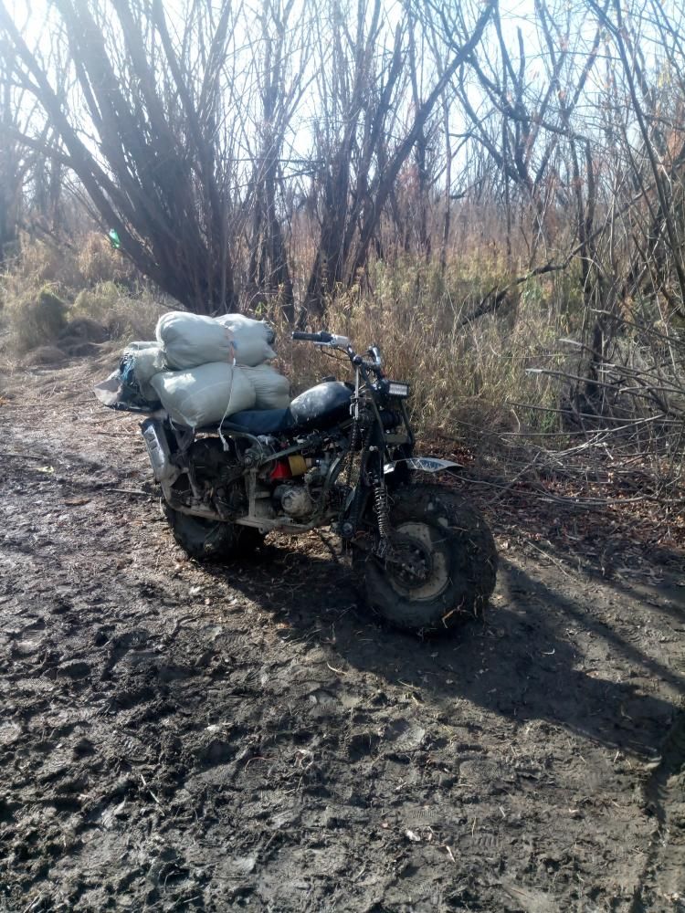

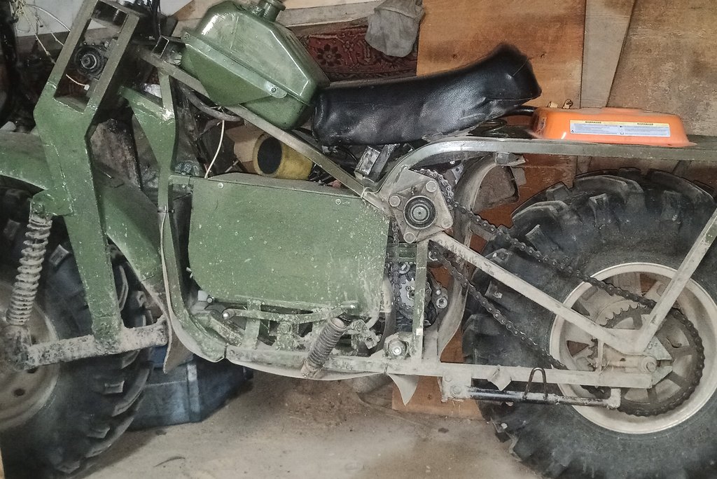

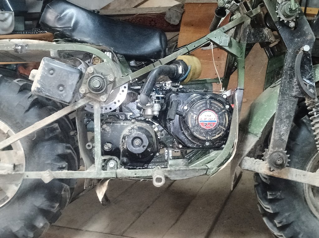

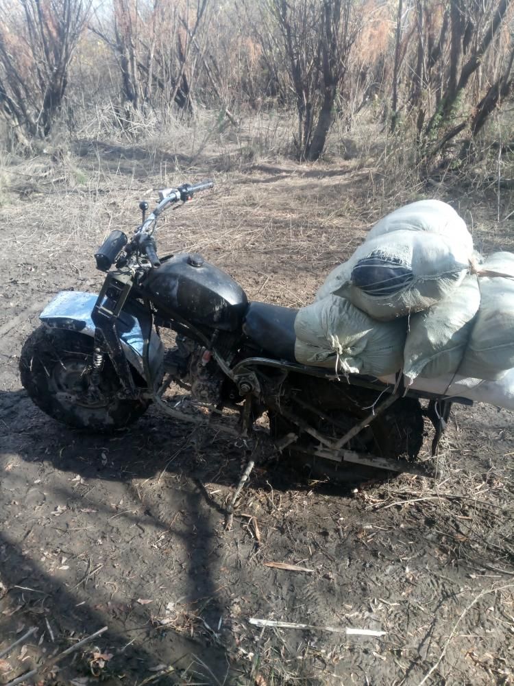

Собираю такую технику.
двигатель 107 см3 4х тактный 6л,с.
Фара 55 Вт (есть возможность подключить потребитель 12в до 100Вт)
Кик-стартер (есть электро стартер, в целях снижения массы не установлен аккумулятор)
Бак 6-7 литров.
Полуавтоматическое сцепление
МКПП 4-хступенчатая
Цепи притеняются 428 (1 шт) и 520 (3 штуки)
Дисковый тормоз установлен на промвалу.
Колеса низкого давления 25*10-12
Грузоподъемность 150кг
Минимальная скорость 3,7км/ч
Максимальная скорость 40 км/ч
Длина 1,82м
Дорожный просвет 28 см. Для сравнения дорожный просвет у «гражданского» «УАЗика» составляет 22 см
Видео
Прошу прощение за болтанку камеры, был мороз -28 камера работала только привязанная к теплой фаре.

- - Фаныч   А направление протектора специально так поставлено...   23.2.2014, 23:40
|- - ntl8484   Цитата(Фаныч @ 23.2.2014, 20:40) А направ...   23.2.2014, 23:49

- - Huandi   Возможен отключаемый передок?   24.2.2014, 0:21
|- - ntl8484   Цитата(Huandi @ 23.2.2014, 21:21) Возможе...   24.2.2014, 6:57

- - car-bon   Что за двигатель? Фото правой стороны?   24.2.2014, 6:17
- - shah371   Ничего себе! Каферейсер Двиг -китайский? В бо...   24.2.2014, 8:18

- - Leksey   Я тоже не понимаю некоторых вещей. Цитата(ntl8484 ...   24.2.2014, 8:29
|- - ntl8484   Цитата(Leksey @ 24.2.2014, 5:29) Я тоже н...   24.2.2014, 8:48
- - woevoda   Ладно, колись, во что оцениваешь изделие? И второй...   24.2.2014, 9:42
|- - ntl8484   Цитата(woevoda @ 24.2.2014, 6:42) Ладно, ...   24.2.2014, 10:12

- - ramirez   оси колес кажутся длинноваты, чтобы иметь одну опо...   24.2.2014, 10:16
|- - ntl8484   Цитата(ramirez @ 24.2.2014, 7:16) оси кол...   24.2.2014, 10:19
|- - Чистый   Цитата(ramirez @ 24.2.2014, 11:16) оси ко...   24.2.2014, 10:19

|- - ntl8484   Согласен что массу и конструкцию можно улучшить. Н...   24.2.2014, 10:30

- - reload   А почему нельзя раму нормальную сделать, обязатель...   24.2.2014, 11:03
- - Leksey   Цитата(ntl8484 @ 24.2.2014, 13:06) Посодк...   24.2.2014, 11:12
|- - ntl8484   Цитата(Leksey @ 24.2.2014, 8:12) Приведен...   24.2.2014, 11:32
- - Huandi   А если такой моторчик? http://www.scootermag.ru/pr...   24.2.2014, 11:42
|- - ntl8484   Цитата(Huandi @ 24.2.2014, 8:42) А если т...   24.2.2014, 11:55
