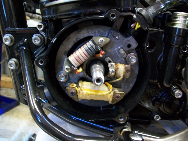

итак, мужчины. только из гаража. сразу отчет. почти все ваши догадки оправдались.
по порядку
общий вид на картер и мотор стартера . да, знаю, очень грязно, помыть не где было.
открутил стартер, выковорил его и сразу хлынуло масло. Залило весь мой бушлат, который я заботливо подложил под мот.
снимаю крышку картера
внутри все в масле
прокладка крышки картера вся изорвалась
Попытался снять ротор, но так и не смог открутить болт. В той инструкции где японец добирается до сальника КВ он использует пневматический гайковерт, которого у меня нет. Трещоткой пробовал, но побоялся что нибудь сорвать\сломать.
далее достал фильтрик из карба, оказался забит грязью. почистил
поставил крышку назад, но болты не затягивал. поставил на подножку, чтоб стекло остальное масло через щель в порваной прокладке. в общей сложности его вылилось около стакана.
разобрал мотор стартера. все в толстенной шубе графитной пыли в перемешку с какой то смазкой. с какой? вроде какая то зеленая
щетки стерлись неравномерно, одна еще более ли менее, вторая почти до конца.
неравномерный износ щеток поэтому
Итого мне теперь необходимо купить:
1. щетки мотора стартера
2. сальник коленвала
3. прокладка крышки картера
4. новое масло
Полагаю выйдет это порядка 1.5 тыщ.
Прошу подсказать где заказать сальник и прокладку, что б побыстрее и подешевле. И от каких моделей мне подойдут данные запы.
Так же прошу подсказать как открутить болт ротора генератора.
П.С. К продавцу на этот счет претензий не имею, т.к. считаю, что его вины нет. Как мне кажется, такие вещи не обнаружить пока мот не встанет колом. Впринципе ничего криминального, просто замена расходников, которую рано или поздно мне пришлось бы делать. Зато теперь я знаю где что да как.

Умничка бегемотик! Всё пять минут назад мной написанное подтвердил.
щётки от оки. Отнеси автоэлектрику, за пицот рублей перепаяет.
Дальше. Сальнег-это сальнег. Его размер мне видится... чота гугл молчит, но померяй штангелем его посадочое место, толщину цапфы колена, и иди в любой магазин подшипников и сальников. Номер его по ямахе 93102-25331-00, по моему 22х40 мм, но не уверен. Сальник выковыривается тупо отвёрткой при снятом статоре гены. Снять болт-это полбеды, потом надо грамотно снять сам ротор.... я снимаю точным косым ударом молотком по монтажке нужной формы, тебе советую съёмником, иначе можешь проломить картер. И все твои беды кончатся. Ничо-ничо, лиха беда начало(да и не беда, так себе, приключение с рукоблудием)
И да, прокладкой не морочься, место разрыва старой мазани герметиком.
Телефон 8 910 252 84 84.

Та расслабься, хрен ты пока шо знаешь)))) Снял крышку гены, за болтик ротор подёргал-знает он, ога))))

как тебе сказать. Резьба-то правая, японцы не чехи, левой резьбой не морочатся. Чуствительно так налегай и не трещёткой, а мощным воротком.. И смотри во что распорку упираешь... если в раму-так хоть ломом срывай...
А вот снятие ротора с конуса -это будут танцы со шманцами.....

Цитата(Dalnoboi @ 7.3.2014, 10:03) *
Как цилиндр с резьбой внутри и резьбой с торца. предполагаю, что на роторе есть съмочная резьба.
Резьба есть м16 с шагом 1.5. Болт сегодня открутил, но не нашел нужного для съема ротора. Завтра в магаз схожу может

Arnik 250
сообщение 7.3.2014, 18:16
Сообщение #148
Сообщений: 1630
Регистрация: 22.8.2013
Репутация:   38
Бывают универсальные съемники, как правило - в центре резьбовой болт с упорной частью (бывает даже шарик в торец болта запрессован), и два-три "крючка", которые зацепляют за деталь (ротор) по окуружности...Вкручиванием болта при зацепленных за снимаемую деталь "крючках" - с конуса легко спрыгивают любые детали....
Да я понял. Но думаю обычным болтом получится не хуже.

Dalnoboi
сообщение 7.3.2014, 21:22
Сообщение #150
Злобный дальнобойщег
Сообщений: 7563
Мотоцикл: Beta 300 RR 2019
EXC 300 Tpi 2019
Репутация:   163
болт М16х1,5х105 опры двиг. зад. ВАЗ-2110 , калина
Вставляешь болт в ротор, вкручиваешь, напрягаешь воротком... Ротор такой: Ну-ну, давай, кряхти, конус Морзе-это тебе не в тапки сцать... А ты внезапно бьёшь по головке болта не сильно, но резко молотком. Ротор такой: А??? Чё ваще происходит? Следующего так по башке меня треснут? Не, надо смываться отседова!!!! Уяк-и за этот болт снимаешь ротор. Я понял, какая у тебя съёмная резьба: внутри отверстия под конус.
Шпонку не просохать.
