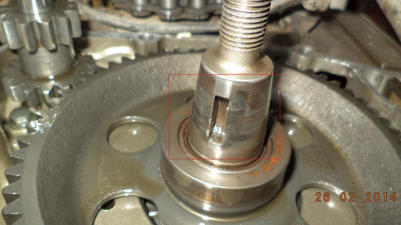

Уважаемые форумчане!
Не буду вдаваться в историю, в общем стал заводить и..... . Снял левую крышку и фото прилагаю. Понятно что магниту кирдык, а конус коленвала ? будет жить в дальнейшем? уж очень не хочется колоть движку и искать коленвал ((((
http://s51.radikal.ru/i131/1402/e0/dc8917573705.jpg
http://s019.radikal.ru/i604/1402/ab/086e95e9d81c.jpg

Шпонку новую(продаются в ЗИЛозапчастях), ротор на герметик для подшипников, гайку на синий резьбовой герметик и будет жить вечность. Облой с цапфы счистить наждачкой или шабером.
По набою в роторе судя, было тупо не затянуто, нифига страшного.
Телефон 8 910 252 84 84.

Что за герметик для подшипников? В роторе как выбоина, боюсь что шпонку опять срежет.

Если ротор будет сидеть на конусе плотно, то его фиг сорвёт.. зачисти где задрало и собирай.. герметик и фиксатор резьбы в автомагазине..
герметик(фиксатор ) подшипника... их дофига разных, вот один из них
http://www.wuerth.by/shpdf/m1050.pdf

А если шпонка во время насадки сдвинится в раздолбанный паз, меток нет на статоре и валу? Может ее (дырку) заполнить чем нибуть?

Ничего страшного нет! Шпоночный паз наваривается с аргоном и заново правится ЭЭ обработкой.

нет... не сдвинется.... насадишь аккуратно, тихонечко стукнешь чтоб на конусе зафиксировалась и затягивай... ничего заваривать, запаивать и затыкивать не надо.

Важно понимать, что в данном случае шпонка является только монтажной направляющей, и ничего ни от какого проворота не удерживает. Доказательство на фото. Держит только конус.
Герметик для прослабленных гнёзд подшипников неплохо фиксирет даже зубчатый шкив ремня ГРМ на в-образном 6 цилиндровом моторе при прослаблении посадочного места. Здесь нагрузка значительно меньше.

Сукнешь-подтянешь. Ещё простучишь-ещё подтянешь. Ещё пристунешь-ещё подтянешь. И так по чуть-чуть...

я для равномерности стучал через трубочку(свечной ключ на 21) или просто тюк-тюк-тюк легонько по кругу.. smile.gif
Полностью согласен!

Никаких ужасов не вижу. Тупо заменить шпонку на любую подходящую по размерам, затянуть и ездить счастливо.
Гайку посадить на синий резьбовой герметик.

Окей. Будем считать, что история с цапфой возникла из-за косорукой сборки предыдущим слесарем. Незатянутая, неприклеенная гайка...

Очень опасен такой залом на конусе ротора . Обязательно проверь плотность посадки ротора на конус колена. дело в том что если конус ротора сильно задрало и он слегка увеличился . то может не хватить места для его подклинивания на конусе. Обгонная муфта может не дать ротору осадиться глубже и он по этой причине не сможет как положено притянуться и как следствие снова срубит.
Если всё сядет нормально , то советую затянуть гайку ротора ударной отвёрткой так надёжнее сядет на конус. Только не стучать по ротору без гайки !

варить скорее всего не нужно металл отпуститься, и обрабатывать потом чем напильником? rolleyes.gif и конус может потерять свою геометрию, ... хотя я такое делал по просьбе клиента ....

Можно попробовать анаэробный герметик с добавлением пудры, мы так просаженные посадки подшипников лечим( не факт что проканает с конусом)

Cпасибо за советы!!! Очень полезны. Шпонку срезало потому, что ротор не встал на конус, тянул во время сбора нормально, потом еще проехал около 800 км, гайку крепил на локтайт, еле сорвал.
Купил локтайт 638 для сбора.
