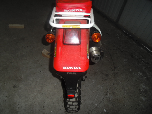

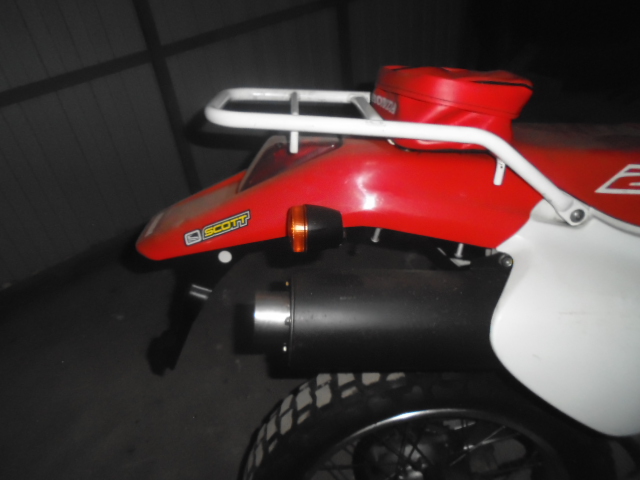

Завелся без проблем, только подзарядили аккум. Тормоза заднего почти нет. Нужно либо прокачивать, либо менять шланг на армированный. Я так понимаю это общая беда Баха/XR, ну и ручка газа туго ходит, что тоже не проблема.
Считаю нужным написать небольшой отзыв о работе Марка, раз уж он резидент этого форума. Если смотреть глобально и не придираться - то все быстро и без проблем. Если придраться то есть некоторые пожелания по работе:
- Марк, купи хороший фотик с возможностью снимать видео в хорошем качестве и снимай видео на улице, т.к. звук получается адекватный;
- документы лучше отправлять почтой следом за мотоциклом. Я знаю, что с твоих слов "всегда все было ок", но одного случая хватит чтобы нажить себе проблем, думаю тебе это не нужно;
- купи себе прицеп для перевозки мотов))) чтобы не драть лишних денег за перевоз мота "гараж - орешетка/обрешетка - ТК" и так не дешевую доставку.
- ну и лампочка, Марк!)) Да, я предираюсь. Неработающая лампочка которая обнаружилась после оплаты) Может смешно, но работая в ресторане меня научили такому термину как "лояльность к гостю". Можно вылить на гостя суп, но потом убрать из его чека кофе и десерт и он, зараза такая, обязательно придет именно к тебе снова, если все разрулить в его пользу.

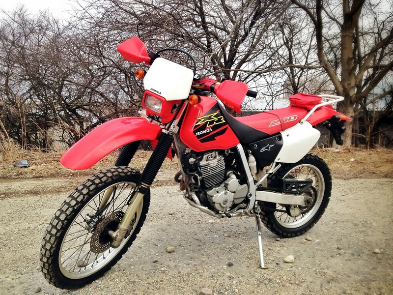

Ну и виновник торжества:

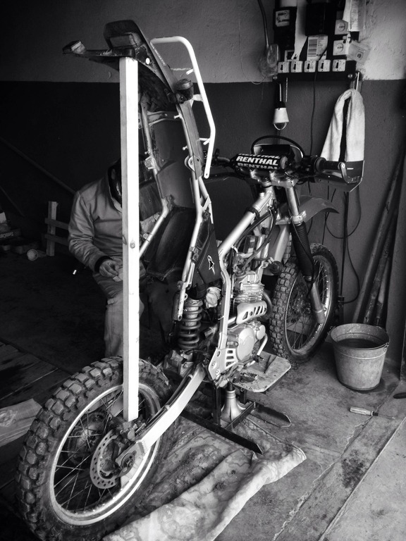

Тормоза заднего почти нет. Я так понимаю это общая беда Баха/XR
Может быть у тебя конечно еще хуже, но у нас у всех задний тормоз так себе.
Ооо! Еще какая проблема. Расскажешь, как починишь. Ставлю на то, что пол мотика сломаешь.

то есть туговатая ручка газа на xr это норма?
сообщение 26.2.2014, 16:31
Сообщений: 35060
Не. Норма - надеяться на легкий путь. Я уже ходил несколькими разными легкими путями, так и езжу с тугой ручкой smile.gif Пора менять все в сборе. Не знаю, какая причина у этого иксэра.

Что в вашем понимании "туговатая"?в сравнении с чем?
Вообще то ,на всех вакуумных карберах,усилие при повороте ручки газа,при условии что механизм ручки газа,тросы и ось дроссельной заслонки-чистые(троссы свободно ходят в рубашках без заеданий,и если снять возвратную пружину с дроссельной заслонки-тоже свободно(но не болтаться) должна поворачиваться)-практически одинаковое!
Не знаю почему у некоторых ручка газа тугая.....на всех своих мотах чувствовал/чувствую только сопротивление возвратной пружины

Конкретно на моем - туго на открытие и плохо возвращается назад.
Прочти внимательнее при каких условиях ручка газа работает нормально!промой все ВДхой,разобрав все и саму ручку газа с руля сними!
Papa Johns и прежде чем куда-то вообще выезжать на "безпробежном" моте-его почти весь(кроме пихла) нужно разобрать и обслужить(промыть/промазать)!примите за правило! Иначе постоянно будете жаловаться на неудовлетворительную работу узлов и механизмов!
Любая техника любит ласку!чистку!и смазку!!!

Нужно было спорить на что-нибудь) все оказалось просто до неприличия! Мот пришел со снятым рулем. Собирали в спешке и весь пучек проводов и тросов с правого пульта при сборке случайно проложил через крепление поворотника. Получился небольшой изгиб троса, который как раз мешал нормальному движению ручки. Снял поворотник, пропустил все под ним, поставил на место и - мэджик вау! Теперь все просто идеально крутится. Даже холостой ход ручки прям по мануалу)
Может кому поможет.
сообщение 28.2.2014, 21:00
Сообщений: 35060
smile.gif Я специально пугал, чтоб сразу смазку запихивать не начинал.

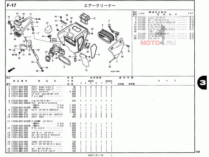

Вчера нашел косячек - отсутсвие г-образного патрубка в боксе воздухана. Это уже не лампочка, а отсутсвие детали.
i-denis
сообщение 2.3.2014, 20:17
Сообщений: 0
Мотоцикл: CRF250X 2005
Любой подходящий шланг за 50р из автомагазина спасёт нормального владельца бу мотоцикла. Эстетам видимо придётся пить валокордин и вешаться
altur51
сообщение 2.3.2014, 20:24
Сообщений: 474
Регистрация: 1.3.2012
Мотоцикл: Yamaha DT230 LANZA была,. надеюсь в хороших руках, KX250 основной боевой монстр
Во первых поздравляю, во вторых наилучшие пожелания Ну и в третьих, а где ты б\у мот видел в полной комплектности? Всегда лишних деталек не хватает ))))
Papa Johns
сообщение 2.3.2014, 20:27
Сообщений: 571
Регистрация: 24.11.2013
Мотоцикл: Suzuki Djebel 250
Не про тот патрубок говорю.
№12 на фото. Нашел б/у заказал. Валокордина с мылом тоже прикупил на всякий случай.
