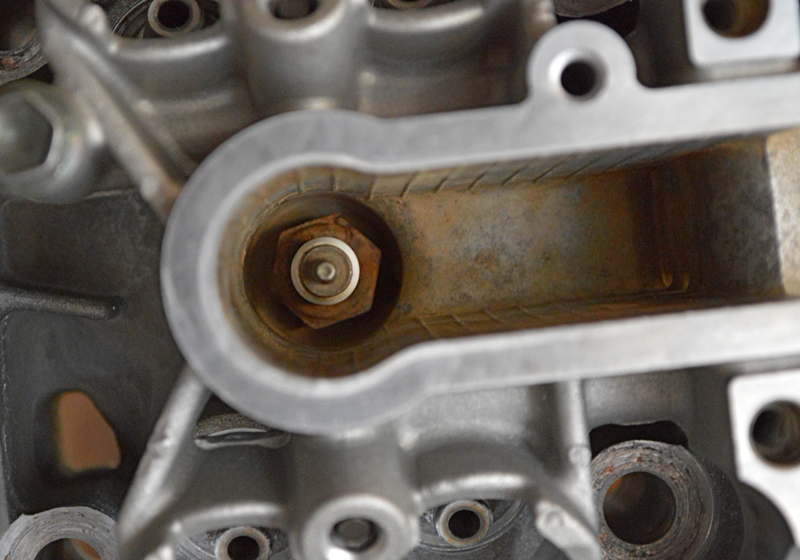

сообщение 4.3.2014, 14:55
Сообщений: 35074
Вот наш колодец. В верху 25мм, книзу сужается, не мерял.Но видно, что вокруг гайки мифЫ остаются.
