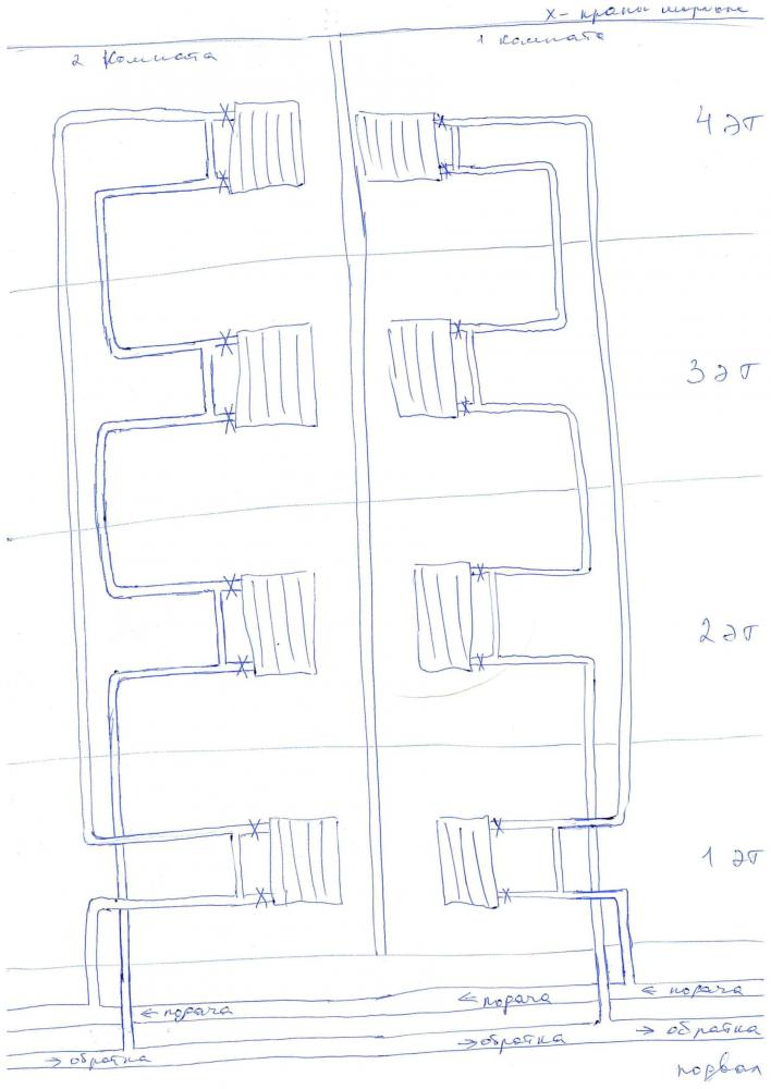

День добрый уважаемые форумчане!
Есть ли среди вас специалисты которые могут советом в следующей проблеме.
Дом 4 этажа.
Составлена схема системы, обошел всех соседей и осмотрел подвал.
Комната 1 и Комната 2 - это две смежные комнаты в доме, в подвале подключеные к одной домовой магистрали отопления
Рассмотрим пока отдельно 4 этаж.
В комнате 2, при любом давлении в системе отопления батарея всегда горячая, подача горячей воды осуществляется по трубе входящей в верх батареи.
Обратка - (нижняя труба выходящая из батареи) чуть прохладнее. Всё вроде бы как логично. Проблем нет. Все исправно греет у всех соседей по всему
этому стояку, циркуляция быстрая.
В комнате 1 все наоборот, на 4 этаже горячее та труба что входит в нижний выход батареи(по сути - обратка), а верхняя труба, которая должна быть
подачей - на самом деле прохладнее. Хорошей циркуляции в этом стояке нет, так как стояк и на четвертом и на всех этажах значительно
прохладнее(еле еле теплый) чем стояк в комнате 2.
В чем может быть проблема, почему в комнате 1 система функционирует наоборот?
И что нужно сделать чтоб она заработала как надо?
Ну дак надо проверить еще раз, так ли все в натуре, как на рисунке. Вода бежит оттуда, где давление выше, туда, где ниже. Если левый стояк работает как надо, значит в правом что-то накосячено. А трубы подачи и обратки просматриваются полностью? Может в левом стояке а в правом это не совсем те же самые трубы? Сталкивался с таким колхозом, что ничему не удивляюсь smile.gif
Но, Фаныч более реальные варианты написал.

Цитата(Фаныч @ 6.3.2014, 5:59) *
1, воздушная пробка похоже..
2. засорен или прикрыт стояк подачи и из за этого разность давления... обратка перебивает подачу..
Воздуха 100 % нет, спускаем весь воздух, прогоняем полностью стояк через спускные отводы в подвале, циркуляция восстанавливается (подача стаёт горячее), но через полчаса все начинает снова работать задом-наперед.
схема составлена по реальному расположению труб.

Скорее всего сильно зажата подача. Проток жидкости минимален и горячая вода из обратки поднимается вверх за счет разности температур. Горячая вода в статической системе всегда идет вверх, а холодная вниз.
А подача может быть зажата как заросшими трубами\батареями, так и установкой где-то дросселя-трубы меньшего сечения.
Еще соседи могли с этого стояка взять подачу на теплый пол -посмотри повнимательнее.
Если такая картина образовалась недавно- то надо искать вмешательство в систему. А если есть возможность перекрытия стояка, я бы поставил вместо заглушки батареи манометр, и глянул давление в верхней точке, и на обратке в подвале

Теплых полов нет, косяков нет, все сварено с одной новой трубы. Загадится еще не успела бы - да и с самого начала так было.
Манометрами ага, наверно можно было бы прояснить ситуацию.

Понял.. Причина похоже всё же в уменьшенной пропускной способности трубы.. Как я понял проблема касается всех 4 этажей данного стояка.
решить проблему можно или кардинально.. по окончании отопительного сезона сменить трубы и батареи данного стояка на всех этажах...
Или кооперироваться со всеми жильцами и пробовать искать точечно... перекрывая главную и обратку поочерёдно и сливая через ,,спускник,, проверяя давление и температуру хотя бы на ощупь и на ,,глаз,,... надо найти место ,,стопора,,.
бывает такое- К основной трубе приваривают патрубок, затем сквозь патрубок уже прожигают отверстие электродом... В итоге часто получается маленькое отверстие... Или бракованный или изношенный вентиль поставили... В общем причин может быть тьма.. Е ежли трубы трубы подключены правильно(как в комнате1) и воздух стравливали, то остаётся одна причина- засор или брак, перекрывающий магистраль..
манометр конечно очень хорошо... Но сначала проверить давление в комнате 1, затем записав(запомнив ) проверить в комнате 2, как правильно заметили в двух точках ... и сравнить... Ну искать потом место,,проклятия,,. smile.gif перекрывая отополение и привинчивание манометра... smile.gif При наличии и согласии всех соседей, причину ,,гемороя,, можно найти за день максимум..

может достаточно просто правильно переварить трубы в подвале - подачу на горячую воду, обратку - на трубу с обраткой.

Понятно.
Была мысля еще врезаться в общедомовую подачу под углом и с небольшим углублением, заодно исключить версию с возможным малым сечением у врезки подачи в основную магистраль.
как то так.

А у соседа на первом этаже в комнате 1 тоже прохладная батарея?
И это, мне одному кажется, что он (жилец первого этажа) самый хитрый?
сообщение 6.3.2014, 12:11
Сообщений: 9692
В смысле подача идёт через комнату первого этажа а не напрямую?
Но ведь в первой комнате магистраль работает адекватно, соединение такое же... Да и мне мерещится что это компенсатор всего лишь..

На мой нубский взгляд - косяк в схеме только один - на первом этаже, жидкость идет против естественного кругооборота, т.е. охлаждающаяся - вверх. Как это влияет на систему в целом - не берусь предсказать - дефицит образованности...

Если я правильно помню, на байпасе диаметр трубы делается на размер меньше и в случае, если на 1-м этаже в первой комнате на батарее стоит термоголовка, то она тупо перекрывает подачу сама, и значит остальным достается воды из трубы на размер меньше... (может ли это так сильно сказаться хз, но как вариант smile.gif )
eccentric2000, и еще вопрос, на байпасах кранов нет?
eccentric2000
сообщение 6.3.2014, 12:38
Сообщений: 719
Регистрация: 7.6.2012
мда)))
У соседей на 1 этаже (комната 1) тоже тепла особо нет, так как вся циркуляция в этом стояке не только задом на перед но еще и какая то медленная чтоли, весь этот стояк значительно прохладнее чем весь стояк в комнате 2.
Зато в комнате 2 все батареи на всех четырех этажах - кипяток.
Дело тут не в хитрости 1 этажа, они сами ничего не делали(бабулька под 80-ник). Так было спроектировано и построено в 2010 году.
Рядом стоит еще один такой же дом, по 3 подъезда в каждом. Итого 6 одинаковых систем, но в тех подъездах люди не жалуются, шляпа только в этом стояке.
Байпасы чуть тоньше основной трубы.
Кранов на них нет.

Ключевое слово - горячее выход обратки в батарее. Вот отсюда и надо копать.
может все таки схема не правильно составлена.
если весь стояк мерзнет, то на первом этаже всяко тепло должно быть
могли хреново вварить перемычку между трубами в батарее на первых этажах - соотвественно пропускная трубы уменьшилась и собственно не греет.
ЗЫ: Полипропилен вам в помощь - поменять стояк, обвязку батарей и будет счастье

По твоей схеме подача в комнаты 1 асболютно идентична подачам в комнаты 2. может все таки напутал что то со схемой
eccentric2000
сообщение 6.3.2014, 12:47
Сообщений: 719
Нет, схему не напутал 100%.
Весь парадокс в том то и заключается, что слева работает, справа нет.
