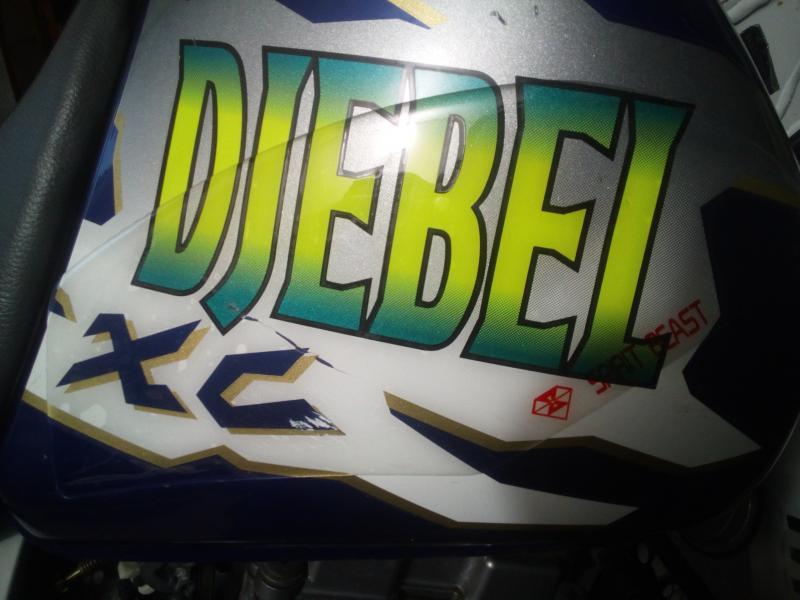

Думаю, зависит от криволинейности поверхности. Фен с собой был (бытовой). Но вспучивание было таким, что фен бы не помог. Потому и обрезал лишнюю область. Сегодня зайду посмотрю не вспучилось ли за ночь?
Вот так края пучатся:

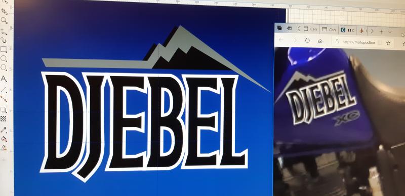

Рисую наклейку на бак 250ки 99г. Пропорции ещё не подобрал, правда,образца нет,может кто-нибудь бак сфотает?... Если надо выложу.

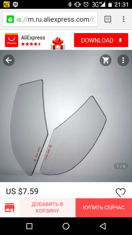

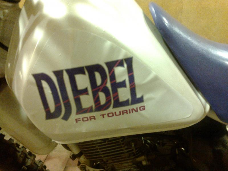

Заказал и налепил недорогие , практически не меняющие общего вида , силиконовые прозрачные 3х мм накладки. В отличии от "Сот ", сдираться быстро не должны. Вдруг кому то пригодится , ссылку оставил.
https://m.ru.aliexpress.com/item/3295329238....13338.115306.0

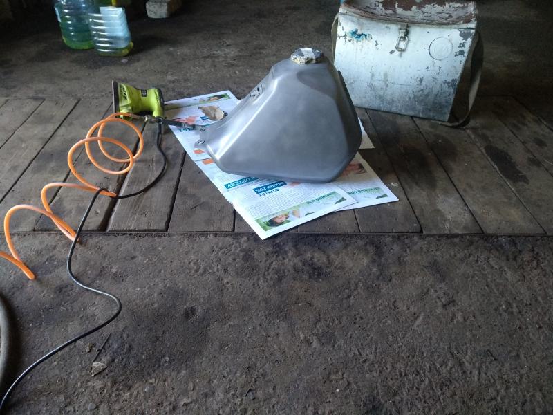

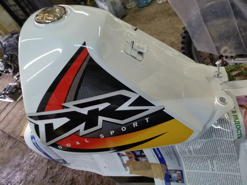

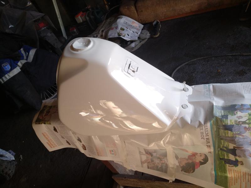

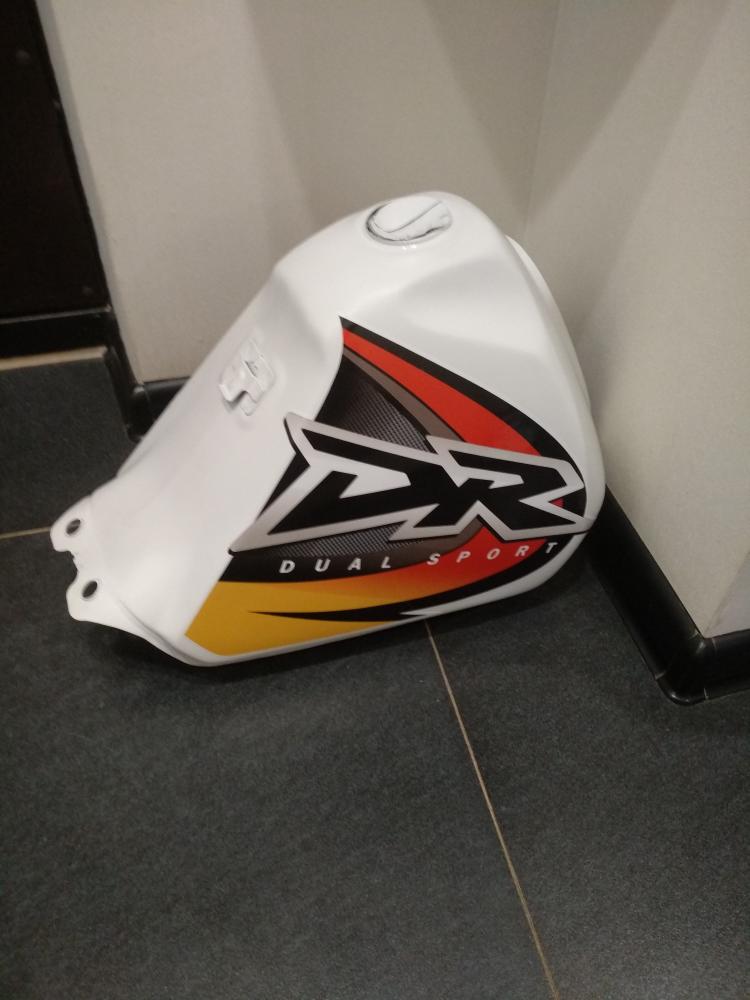

Бак отпесочил, загрунтовал эпоксидным грунтом, акриловым порозаполтителем, покрасил белым акрилом, высушил, сполировал шагрень, заматовал. Приклеил наклейки с водой. Щяс думаю просушить пару дней и тонкими слоями лаком.
В прошлом занимался автомаляркой, все оборудование есть, масловлагоотделители и тд, всю технологию знаю. Весь вопрос как бы растворитель в лаке не начал растворять рисунок или клей на наклейках, будет попадос на перекрас и на ожидание наклеек
Dibaev
сообщение 25.7.2019, 21:33
Сообщение #224
Сообщений: 154
Регистрация: 8.6.2018
Мотоцикл: Klx250 инж 2009
Залил лаком. Все нормально вроде прошло, наклейки не скукожило, не подняло, края не задрало.
Наклейки с дрома. Сушил 2 суток после поклейки.
Лак какой был, vika hs. Разбавителя 10%
Лил два слоя, первый тонкий, но мокрый, сразу в глянец.
Межслойная сушка побольше, 30минут(обычно достаточно 10-15).
Матовал, естественно, полностью бак перед лаком, наклейки в том числе, серым скотчбрайтом с матирующей пастой.
На фотках не полирован ещё, пылинки присутствуют, и шагрень островата.
