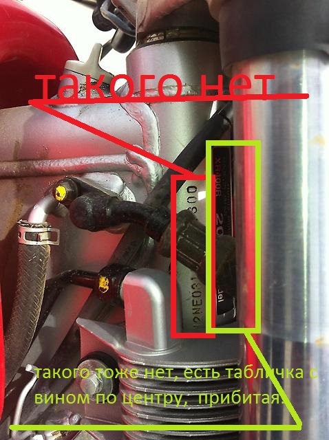

Приветствую, получилось так, что купил в январе XR400, перед этим его осмотрели опытные мотоциклисты и мотомеханикиsmile.gif Сказали все хорошо бери. Стали разбирать его для обслуживания. А у него выбитого ВИН номера, справа на раме нет, есть только металлический шильдик с ВИНом на раме спереди и все. Т.к. у него вилка перевертыш золотистого цвета, мастера преположили, что после давней аварии на XR400 переварили часть рамы от другого мотоцикла, и поменяли эту часть вместе с вилкой. Я фото загрузил, для наглядности.
ЗЫ Мотоцикл с ПТС, и ГТДшкой.

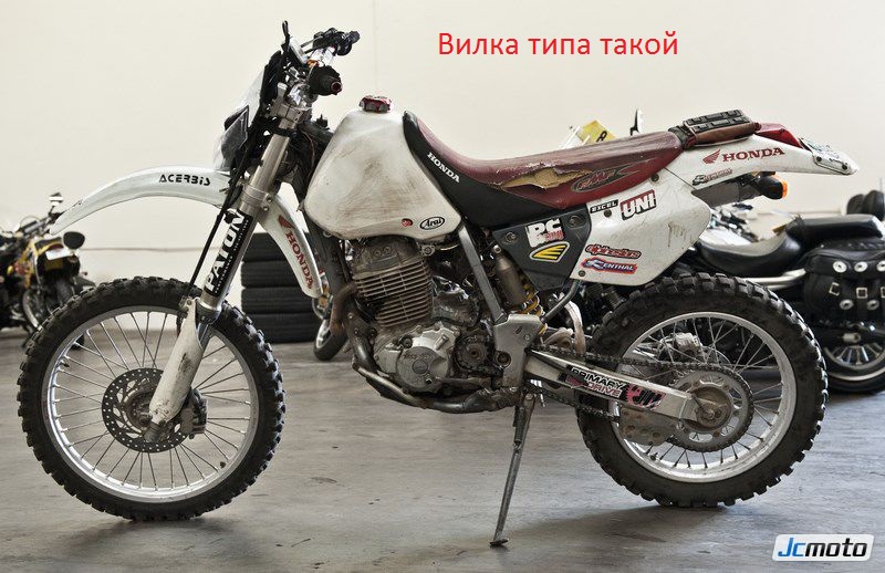

- - ipris   xr400 выпускались до 2004, версий с перевернутой в...   8.3.2014, 14:23
- - Петруха   Как минимум одна версия XR400R с перевёртышем и ст...   8.3.2014, 16:15
|- - i-denis   Цитата(Петруха @ 8.3.2014, 17:15) Как мин...   8.3.2014, 19:22
|- - Optio   Цитата(Петруха @ 8.3.2014, 13:15) Как мин...   9.3.2014, 17:23
|- - Петруха   Цитата(Optio @ 9.3.2014, 14:23) На фото п...   10.3.2014, 0:31
|- - Kopcak   Цитата(Петруха @ 10.3.2014, 1:31) Так осн...   10.3.2014, 11:21
|- - Петруха   Цитата(Kopcak @ 10.3.2014, 8:21) Конечно,...   10.3.2014, 11:57
- - Петруха   Honda XR 400R Dall'Ara ограниченной серией про...   9.3.2014, 0:29
- - ipris   но вилки-то, в любом случае, у них не перевернутые...   10.3.2014, 13:15
|- - Петруха   Цитата(ipris @ 10.3.2014, 10:15) но вилки...   10.3.2014, 13:32
- - Kopcak   На картинке мотард с колесом эндуро, , без кика, ...   10.3.2014, 13:49
- - Петруха   Я конечно понимаю что тяжело воспринять новую инфо...   10.3.2014, 14:08
- - vovkas85   В общем, как до гаража доберусь, пофотаю его (XR40...   10.3.2014, 15:55
- - ipris   Цитата(Петруха @ 10.3.2014, 11:08) Я коне...   10.3.2014, 17:34
- - Петруха   Цитата(ipris @ 10.3.2014, 14:34) но вилка...   11.3.2014, 0:21
- - vovkas85   Цитата(Петруха @ 10.3.2014, 21:21) Конечн...   21.7.2014, 13:48
- - Wolakolak   Цитата(vovkas85 @ 21.7.2014, 13:48) Разоб...   21.7.2014, 13:58
- - vovkas85   Цитата(Wolakolak @ 21.7.2014, 10:58) симб...   21.7.2014, 14:05
