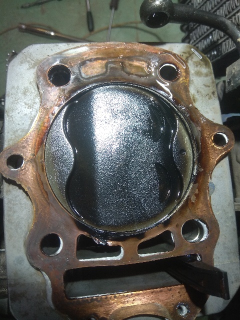

вкратце случилось следующее:
оторвало клапан
поршень догнал:
трещины на поршне, царапины на зеркале:
