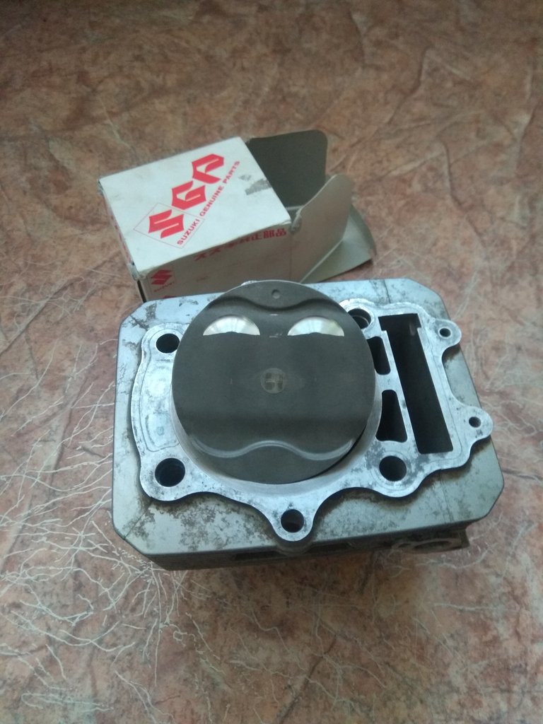

Работа началась с заказа поршневой от DR350+коленвал+балансир, я оставила родной картер, который впоследствии перебрали и промыли
Коленвалы  250ки и 350ки в сравнении:
Поршни 250ки и 350ки в сравнении:

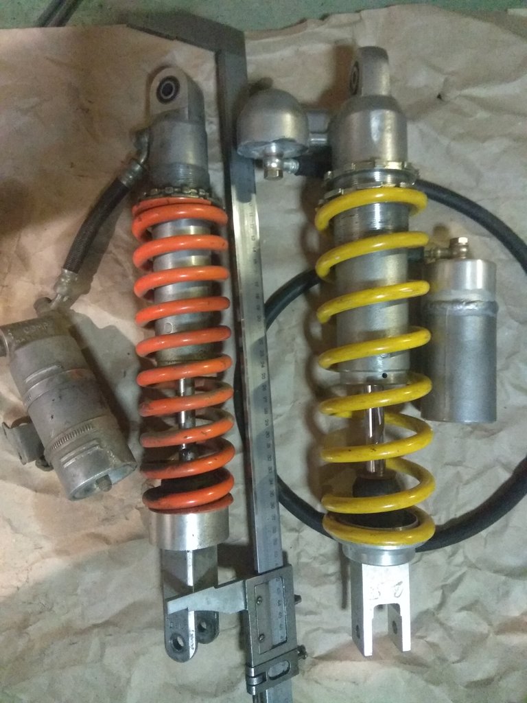

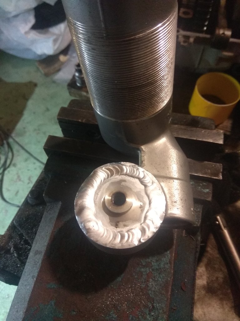

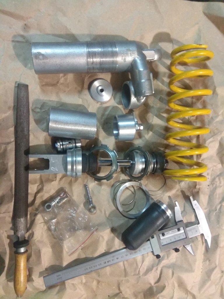

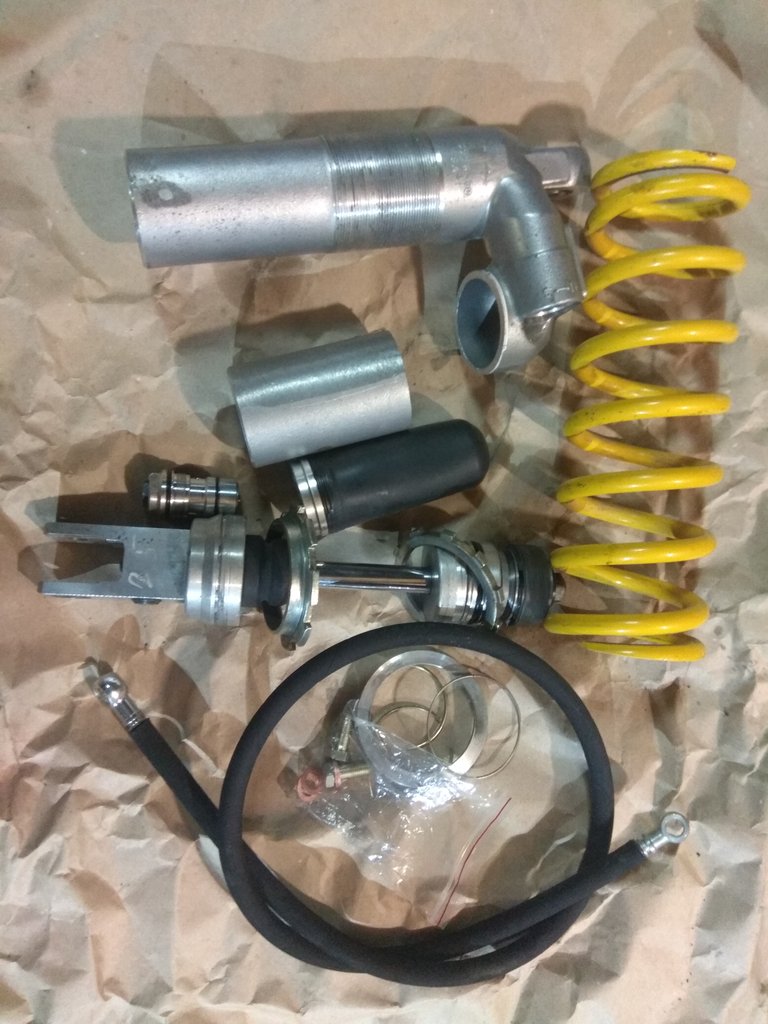

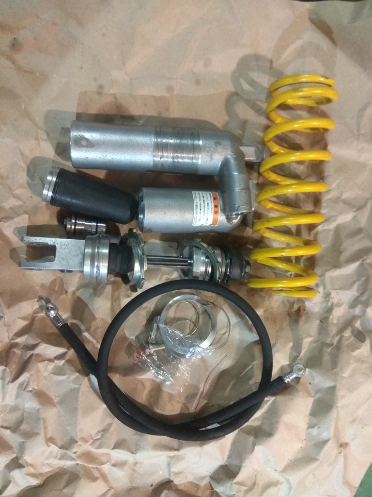

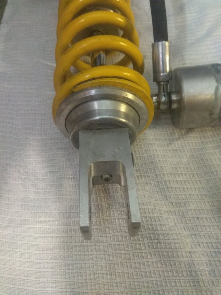

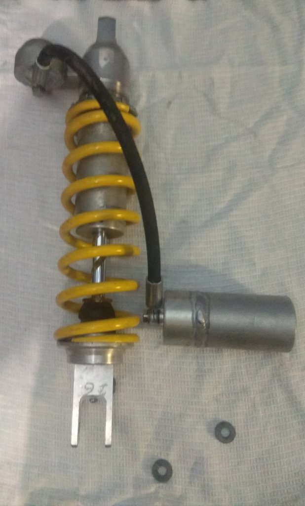

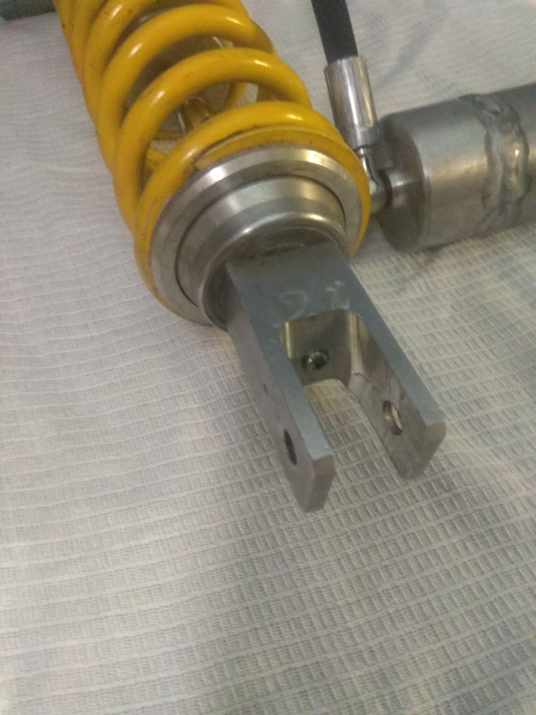

Полностью разобрали задний амортизатор:
Очистили от грязи, залили новое масло:
После сборки и окраски порошком пружины стал выглядеть так:

Самое время установить тормозной шланг. Родные ватные тормоза никак не устраивали, поэтому было принято решение поставить армированные шланги веселого цвета вперед+назад:
После пробы новые тормоза привели в восторг! теперь тормоза нажимаются мягко, с коротким шагом а главное стали в несколько раз эффективнее! Такой тюнниг обошелся мне в 3000руб. примерно(1000р.-шланг 2 м+2000р. Фитинги 4 шт.)

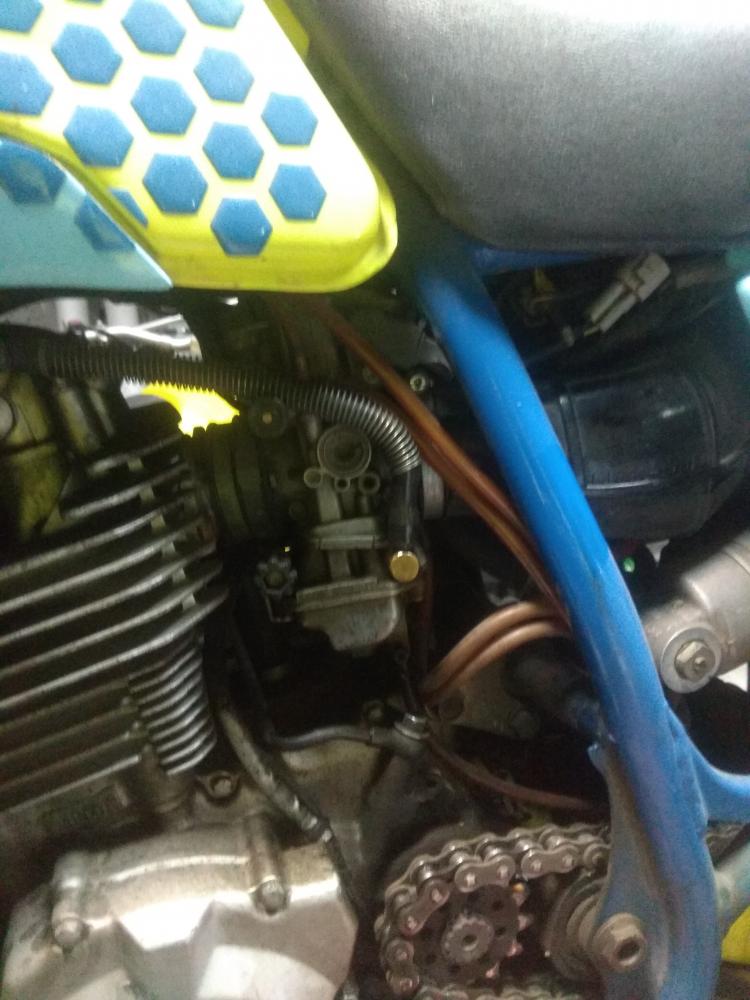

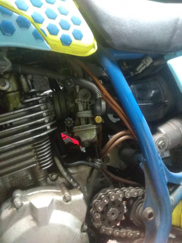

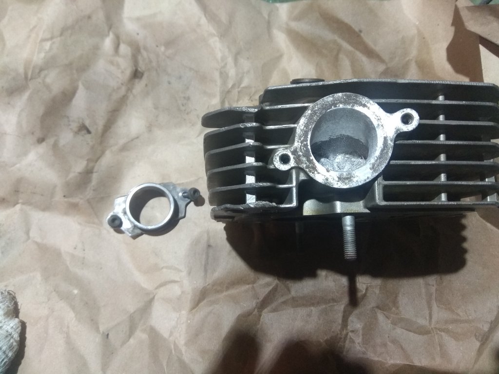

Поскольку задачей было сделать мот бодрее, был заказан новый плоскодросельный карбюратор от Yamaha YZ250f, габариты которого впечатлили:
На данный момент основная задача придумать переходник, т.к. манифулд не подходит :pale:

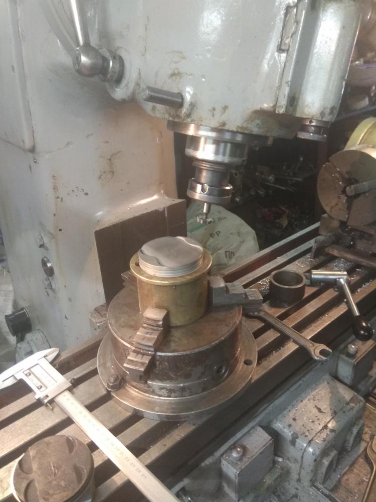

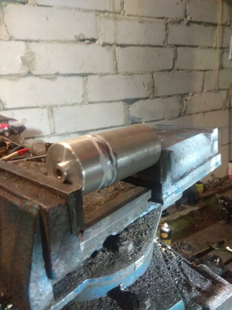

- - evayaeva   Продолжу свой рассказ... на данный момент выточен ...   13.4.2014, 6:06

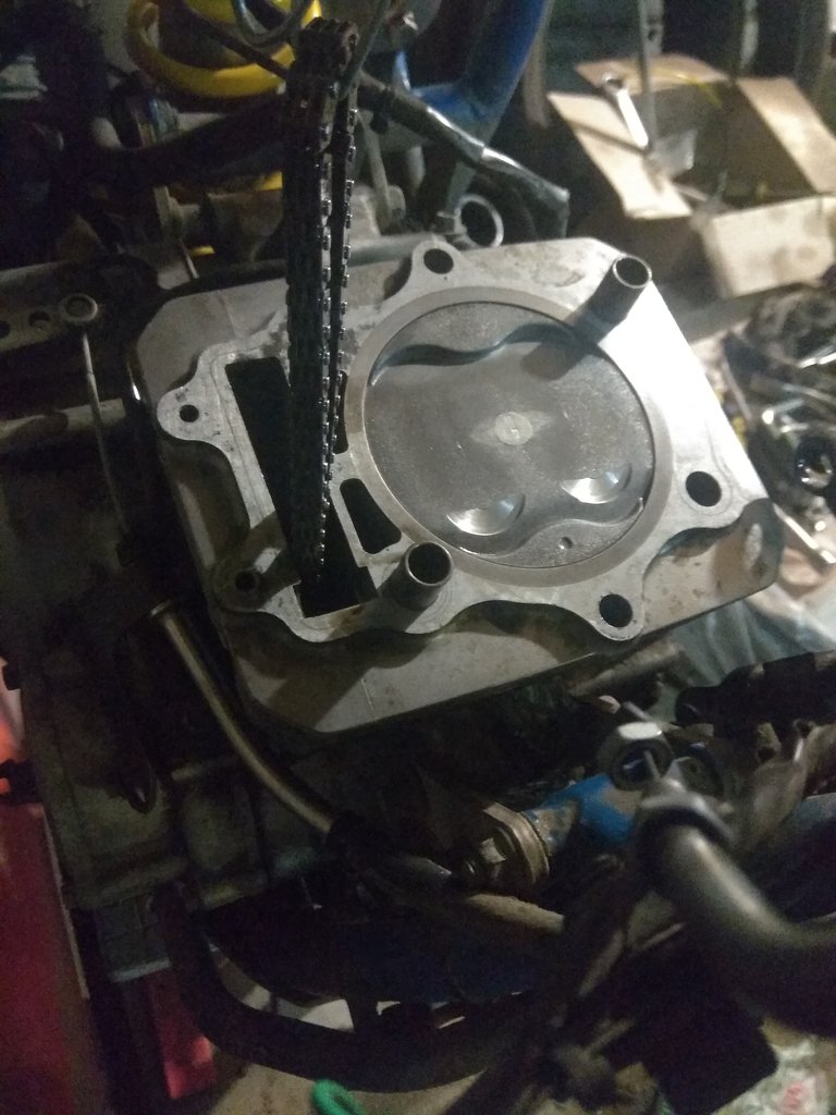

- - evayaeva   Пришла долгожданная комплектная головушка! ...   5.5.2014, 20:36

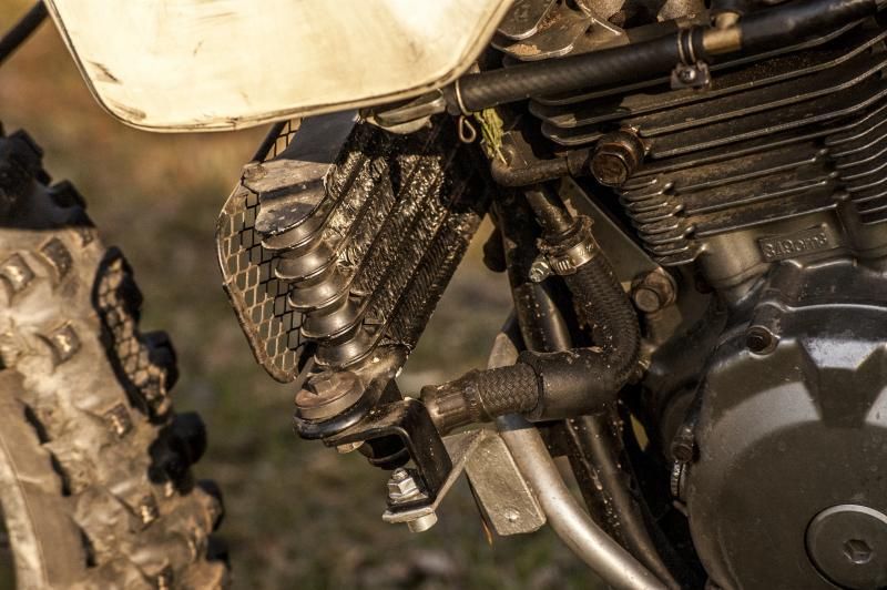

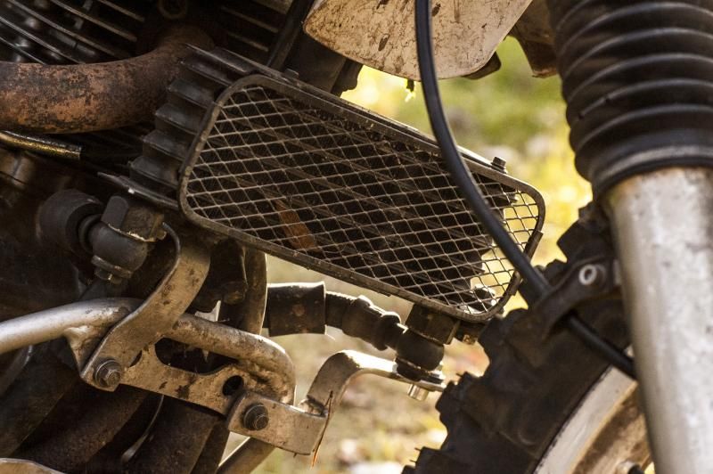

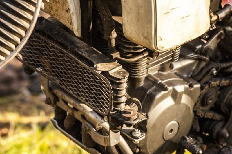

- - КРЫНЯ   evayaeva но если греется, то это может быть не то...   12.11.2014, 19:58
|- - evayaeva   Цитата(КРЫНЯ @ 12.11.2014, 16:58) не попр...   16.11.2014, 17:52

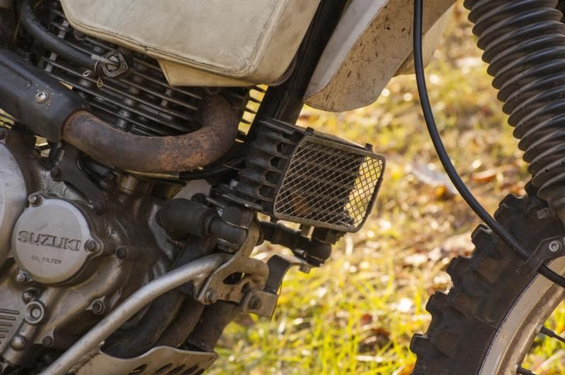

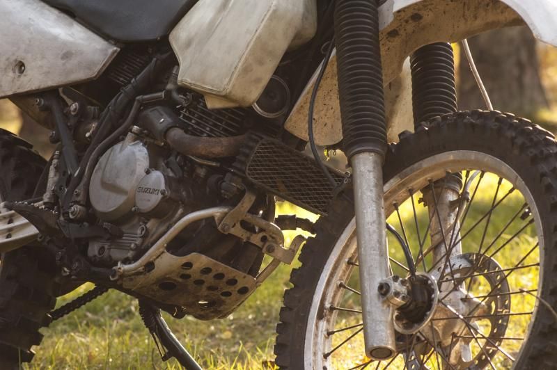

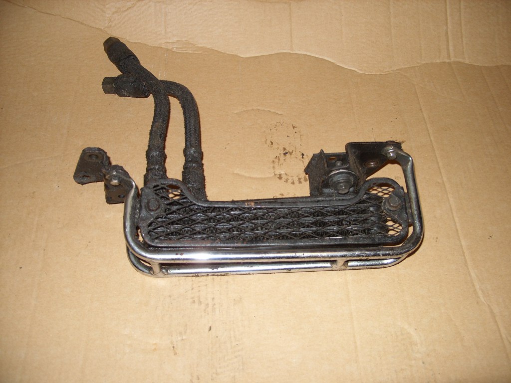

|- - evayaeva   два радиатора для сравнения DR350 DR650 выбор па...   18.1.2015, 13:25
- - max pain   чёто долго не заходил в темку и офигел от увиденно...   16.11.2014, 19:20
- - КРЫНЯ   Цитата(evayaeva @ 16.11.2014, 14:52) не п...   18.11.2014, 23:07
|- - evayaeva   Цитата(КРЫНЯ @ 18.11.2014, 20:07) в смысл...   24.11.2014, 8:14
|- - aleksey34   Цитата(evayaeva @ 24.11.2014, 5:14) Разум...   25.11.2014, 17:49
- - КРЫНЯ   aleksey34 но ведь в ДР-350 он вроде в стоке был и...   25.11.2014, 21:43
|- - aleksey34   Цитата(КРЫНЯ @ 25.11.2014, 18:43) aleksey...   25.11.2014, 22:01
- - evayaeva   Итак, радиатор установлен! пришлось передела...   17.2.2015, 20:49
- - evayaeva   вчера еще раз получилось поменять масло в заднем а...   22.2.2015, 12:42
- - КРЫНЯ   Пружины уже научились делать в pm-garage - http://...   22.2.2015, 14:38
