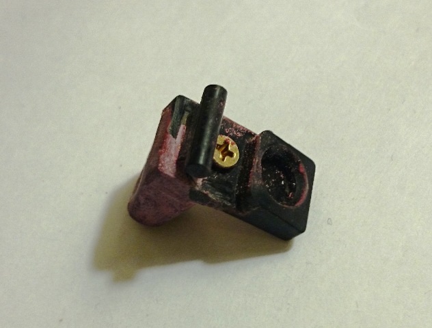

В процессе упаковки/доставки мотоцикла... на пульте от кнопки стартера остался только "корешок", нажав на который, конечно, можно завести мотоцикл, но неудобно и неаккуратненько.
Какие есть пути решения проблемы? Как понимаю, отдельно эти деталюшки не продаются нигде. Покупать новый пульт ради этого - небюджетно.
Поиском в интернете находится куча вариантов кнопок стартера для всяких китайцев. Может поискать на рынке в запчастях что-то подобное и использовать как донора?
Есть у кого-нибудь опыт ремонта?
Как совсем крайний вариант - просто напильником из куска пластика выпилю нужную форму rolleyes.gif
С уважением,
Дмитрий

В корешок можно вкрутить саморезик (в коамьютерной мастерской маленькие разного фасона всегда найдутся), для армировани так сказать, далее лепим форму из пластилина немного более предполагаемой формы кнопки и заливаем эпоксидкой с черным наполнителем (тонер для принтера прекрасно подходит), далее обработка ручным режушим абразивным инструментом, можно и заполировать для пущей красоты, я так зделал свою кнопку 2 года держится все нормуль.
Есть и другие варианты, если данный не подходит можно из поксипола сляпать, можно вырезать из пластика или металла.

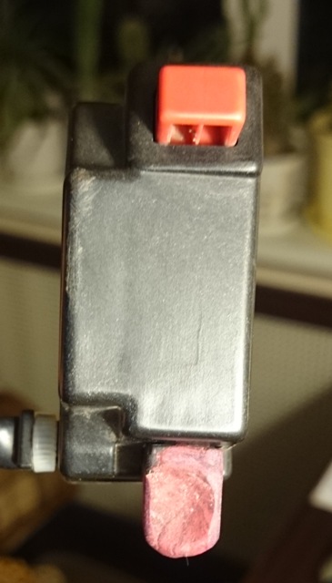

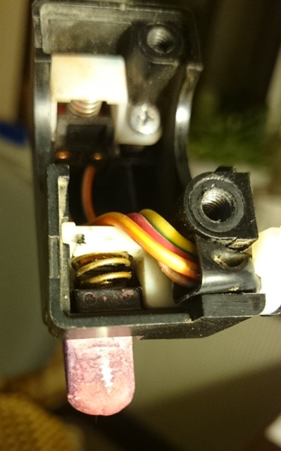

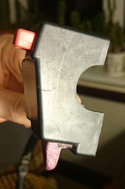

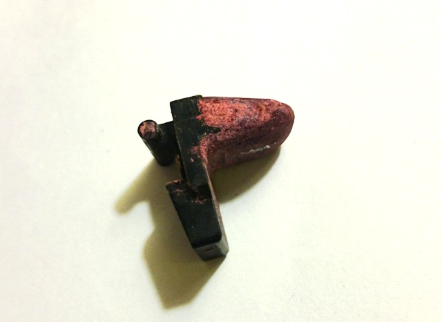

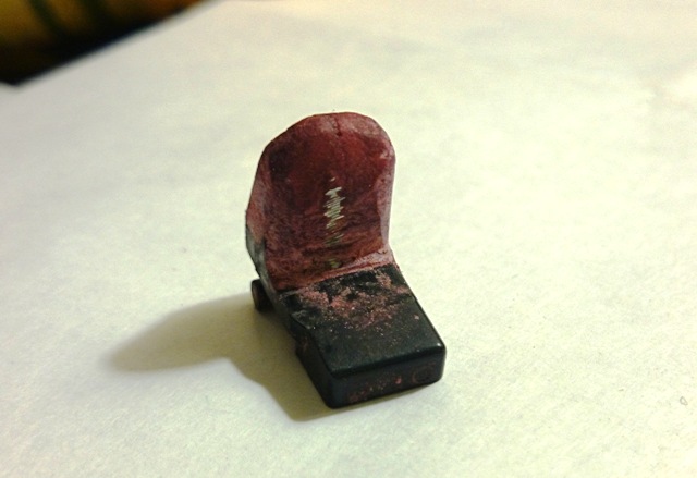

Так и поступил.
