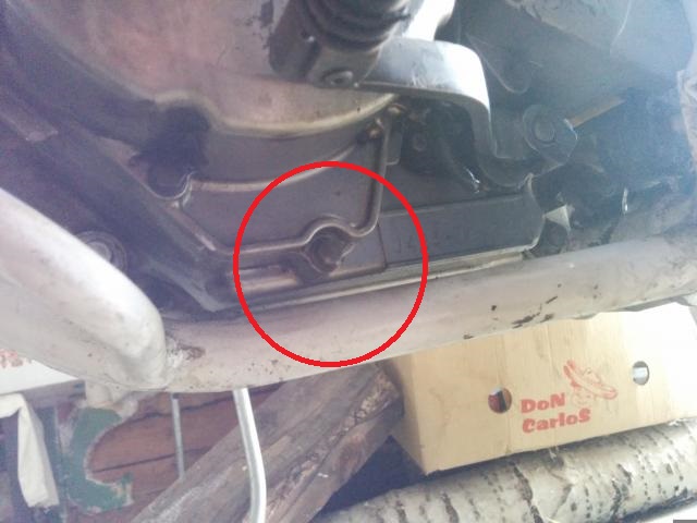

Здравствуйте всем.В этом году купил себе мот дюбель 250 1997, совсем недавно его доставили, когда его завел и немного прокатился поставил в гараж. На утро пришел посмотреть друзьям показать обнаружил на поддоне мота с левой стороны есть масло, получаеться рядом с лапкой скоростей, когда привезли было -40 на улице я его часов 6 отогревал в гараже, может это просто от холода или лучше заменить прокладку? И да ребята подскажите где можно по искать прокладку?

- - Лелик   Цитата(tornado6498 @ 18.3.2014, 4:19) Здр...   18.3.2014, 7:26
|- - tornado6498   Цитата(Лелик @ 18.3.2014, 4:26) За прокла...   18.3.2014, 7:39
|- - dimag   Цитата(tornado6498 @ 18.3.2014, 10:39) ка...   18.3.2014, 7:53
|- - tornado6498   Цитата(dimag @ 18.3.2014, 4:53) 1. Уменьш...   18.3.2014, 8:01
- - car-bon   Цитата(tornado6498 @ 18.3.2014, 15:01) не...   18.3.2014, 8:16
|- - tornado6498   Цитата(car-bon @ 18.3.2014, 5:16) Сч...   18.3.2014, 8:57
- - Фаныч   медную или алюминиевую шайбу на болт. ...или полож...   18.3.2014, 9:09
|- - tornado6498   Цитата(Фаныч @ 18.3.2014, 6:09) медную ил...   18.3.2014, 9:11
- - Фаныч   Цитата(tornado6498 @ 18.3.2014, 6:11) опа...   18.3.2014, 9:14
|- - tornado6498   Цитата(Фаныч @ 18.3.2014, 6:14) взорватьс...   18.3.2014, 9:18
- - Сергей Б.   У меня тоже капало с болта около переключалки. Дум...   18.3.2014, 9:24
- - Фаныч   Цитата(tornado6498 @ 18.3.2014, 6:18) зал...   18.3.2014, 9:29
|- - tornado6498   Цитата(Фаныч @ 18.3.2014, 6:29) болт отве...   18.3.2014, 9:31
- - i-denis   может сначала как следует вымыть мотор и раму тряп...   18.3.2014, 9:32
- - Фаныч   Цитата(i-denis @ 18.3.2014, 6:32) - ...   18.3.2014, 9:37
- - kinstantin   У меня на XR так было!сочился сальник на рычаг...   18.3.2014, 10:05
|- - tornado6498   Цитата(kinstantin @ 18.3.2014, 7:05) У ме...   18.3.2014, 10:26
- - Фаныч   Цитата(tornado6498 @ 18.3.2014, 7:26) Кар...   18.3.2014, 11:02
|- - tornado6498   Цитата(Фаныч @ 18.3.2014, 8:02) нет. я п...   18.3.2014, 11:12
- - serg   tornado6498, модель мотоцикла надо вписывать не в ...   18.3.2014, 11:47
|- - tornado6498   Цитата(serg @ 18.3.2014, 8:47) tornado649...   18.3.2014, 13:15
- - tornado6498   Ну вот течь не заставила себя долго ждать... Что э...   13.4.2014, 9:56
- - kinstantin   Ты оставлятл на час мотоцикл работать на холостых?   13.4.2014, 11:42
|- - tornado6498   Цитата(kinstantin @ 13.4.2014, 8:42) Ты о...   13.4.2014, 13:23
- - serg   Снять левую крышку и всё просмотреть. Скорее всего...   13.4.2014, 12:17
- - Сhestar   дымина точно не должен валить,хоть обвалом течет. ...   13.4.2014, 12:23
- - tornado6498   Ребята, еще чуть чуть вашего внимания, сегодня раз...   16.4.2014, 16:07
- - Лелик   Цитата(tornado6498 @ 16.4.2014, 13:07) Ре...   17.4.2014, 4:19
