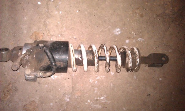

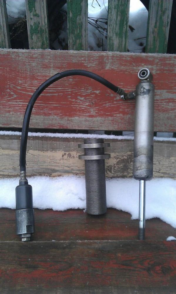

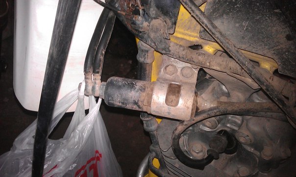

На недавно приобретенном DR 250SHC не работала система подЬема подвески,НЕ ХВАТАЛО ДЕТАЛЕЙ! Решил убрать всю лишнюю приблуду и сделать мот высоким и с нормальным задним амортизатором! Газовый балон заменил бачок с поршнем от передней вилки ,только внутрь вставил пружину что масло поддавливала! Все остальное видно на фото!

без пакета поедет?

В пакете суппорт тормозной лежит.

Пружину поставил от Хонды ср 125 кросс,сделал гайку регулировки новую т .к пружина немного больше по диаметру. В этом году поставил газ.балон от кавы 80 с регулировкой(отпилил от стакана и нарезал резьбу).По жесткости при моих 75 кг,нормально,при желании можно подтянуть.
