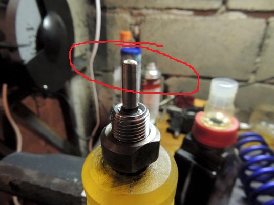

Цитата(Zybex @ 20.3.2014, 16:40) *
вазовский + токарь
Нет Кость, не получится, у нас шток полый, в нем игла регулировки сжатия ходит. А вазовский цельный, никто его сверлить не будет.

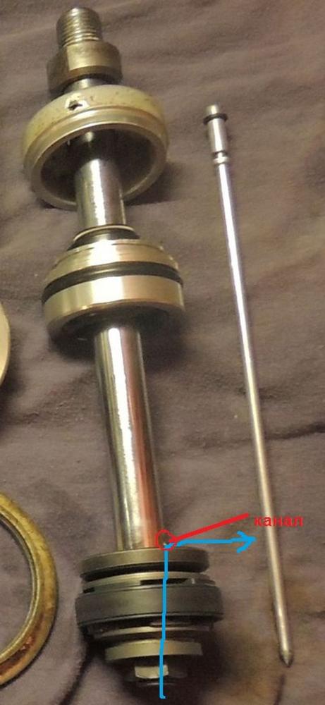

Игла регулировки, деталь крайняя с права.

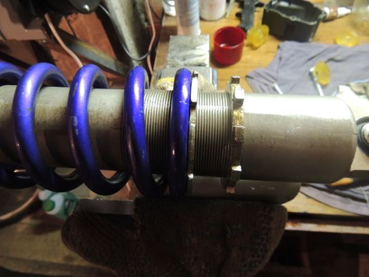

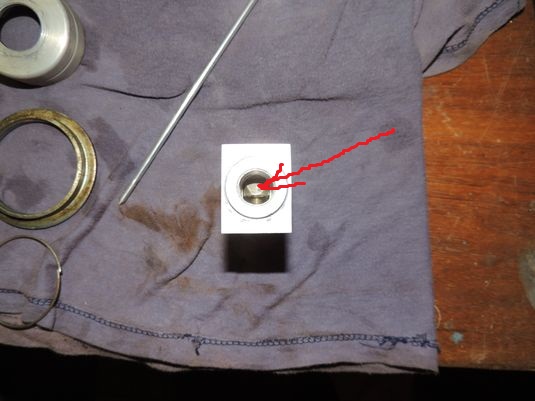

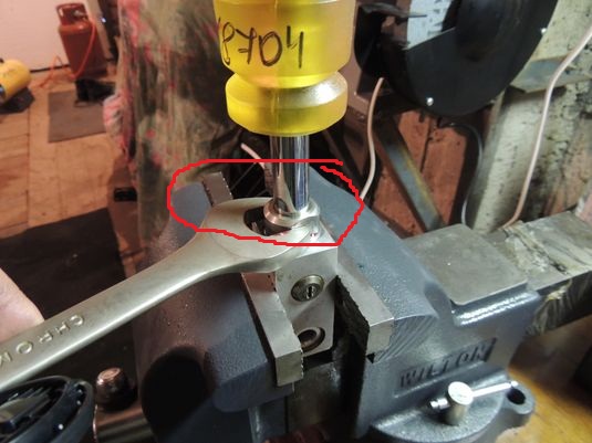

Когда разбираем аморт лучше не трогать вот эту гайку.
Она не только контрит вилку, она еще регулирует зазор между иглой
и клином регулятора
При неправильной сборке, мы регулировочным клином заминаем алюминиевую углу. Причем страдает именно острый конец,
который перекрывает канал в нутри штока
при регулировке. Восстановить ее потом будет проблема. Иглу не просто заминает, она еще и расклепывается в регулировочном канале spiteful.gif .
Так что, если отвернули эту гайку, помните! У нее, определенное положение, а не как вам захотелось. wink.gif
Красным помечен канал который перекрывает игла
Синим, движение жидкости через канал если он открыт.
Если закрыт, жидкость идет через тарелки поршня.

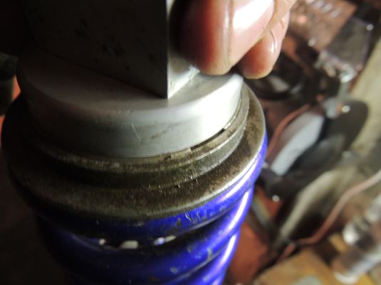

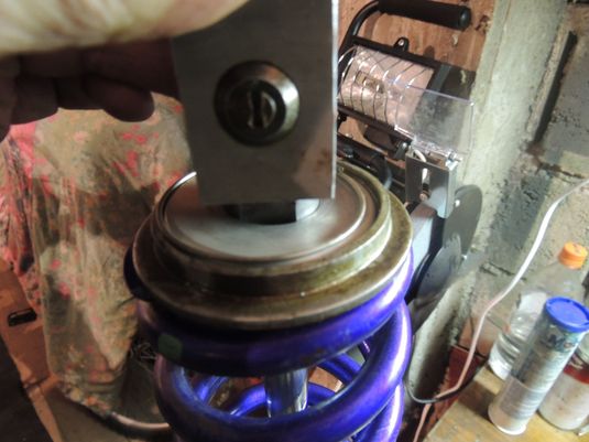

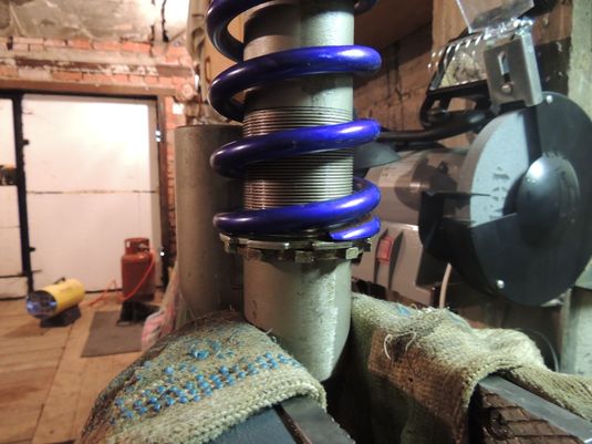

Нашел еще несколько фоток.
При снятии пружины использовать стяжки необязательно.
Достаточно разжать пружину, отвернув гайки запомнив их положение.
После чего тарелку пружины можно опустить и добраться до стопорного кольца
Вынув стопорное кольцо, снимаем тарелку пружины и саму пружину

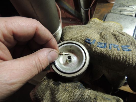

Чтобы добраться до манжеты выколоткой сбиваем крышку
Предварительно стравив давление, выкручиваем золотник.
Просаживаем манжету в низ
и вынимаем стопорное кольцо.

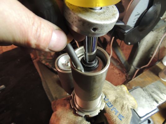

После чего выдергиваем резким и сильным рывком шток из корпуса, с первого раза у меня не получилось,
пришлось прогреть корпус аморта строительным феном
Сделав с поршнем что хотели собираем в обратной последовательности.

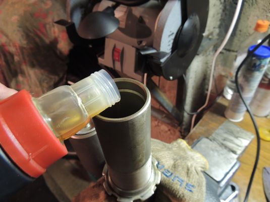

Для заполнения аморта я использовал
Заливал в аморт
Грел корпус феном
Вставлял шток с манжетой и стопорным кольцом
и доливал жидкость периодически прокачивая штоком
Завернув болт, слегка накачивал аморт насосом и затем немного отвернув болт сливал лишнюю жидкость.
