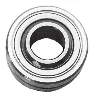

Верхние и нижнее крепление амортизатора осуществляется через шарнирные подшипники (типа рыбий глаз) в моём случае (RMX 1993 года полносил) имеют размеры 10x26x15 (внутренний диаметр x внешний диаметр x ширина по отверстию шара), так вот подшипники из носились и имеют не допустимый люфт. Теперь вопрос оригинальные подшипники имеют не гуманную цену примерно 3000 руб. умножаем на 2 получаем 6000 оставим этот вариант на последок. Поход в магазин с подшипниками не принёс желаемого результата, какие есть ещё варианты?
Слушай, ты этот подшипник как снимал?
Грел и выбивал? Стопор естественно снял.
Ты немного с ценой переборщил, хотя, если с доставкой.
Тут стоит 1 654,52 руб.
http://www.impex-jp.com/zip/part-search.ht...art=62175-43D00
А зачем на 2 умножать?
Он же только один
http://www.megazip.ru/zapchasti-dlya-motoc...-v-sbore-zadniy
На прогрессии такой же?
Подшипник пока не снимал (зачем его снимать если заменить нечем) просто снял сальники промыл, продул, заложил новой смазки и поставил на место. Когда придёт время замены, думаю сниму стопор, погрею его феном строительным и с помощью подходящей головки и болта выпресую. Запресую также с помощью болта и головки.
Снимаешь стопор, греешь феном, либо горелкой ту часть, куда он запрессован (верхний, в аморт, нижний, в рычаг прогрессии), чтобы легче выбить нагрей градусов до 100, и заранее подобранной выколоткой (либо что есть под рукой нужного диаметра) легко выбиваешь.
Выбивать же в сторону стопора?
Греть аморт или сам подшипник?
Чего я спрашиваю, в ютубе смотрел переборку аморта, так там игольчатые подшипники или от руки втыкает подшипник.
У меня стопора стоят с обеих сторон, так что для меня без разницы куда выбивать, я оба стопора снял. Греешь сам аморт, при нагреве метал расширяется, и получается, легче вынимать. Если нагреешь сам подшипник, а аморт греть не будешь, то его очень сложно будет вытащить.

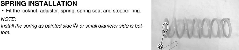

Чтоб не потерять.
Малый диаметр пружины смотрит вниз, больший вверх.

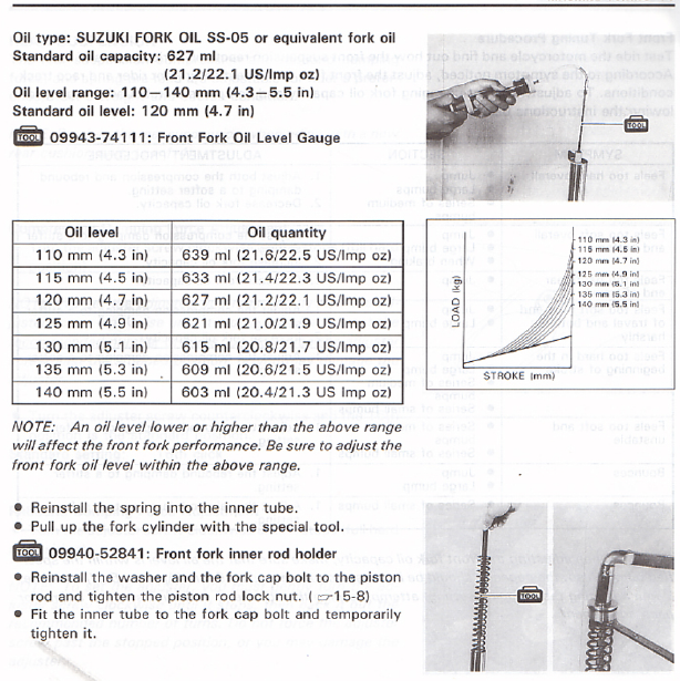

Буду на днях перебирать вилку. Масло по уровню - это сколько? Или где этот уровень? Масло 5w пойдет?

Цитата(sketcher @ 11.5.2016, 10:30) *
Перебрал?
если что то процедура такая.
перо стоит вертикально наружняя труба в нижнем положении.
внутренний шток вытягиваешь и заливаешь 300 мл масла 5w (стоковая вязкость)
вытягиваешь наружнюю трубу и качаешь её вверх вниз пару раз, потом оставляешь в нижнем положении.
затем то же самое проделывать с внутренним штоком, прикрывая отверстие в нем.
типа пока воздух не выйдет весь и масло перестанет пузыриться.
потом типа подождать минут 10.
уровень выставлять так. перо без пружины, полностью сжато, т.е. наружняя труба и шток в нижнем положении.
доливаем масло в перо до уровня 120мм от верха внутреннего штока. напомню, шток полностью утоплен.
вот картинкаПрикрепленное изображение
выше уровень масла = жестче вилка
Поправьте если не так, это типа мой свободный перевод мануала )
