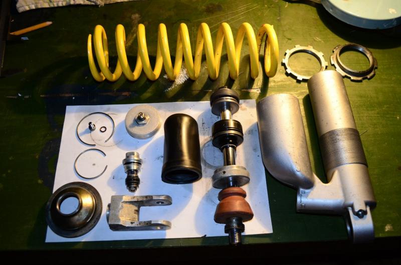

- - dymarik   Нашел еще несколько фоток. При снятии пружины испо...   23.3.2014, 15:14
