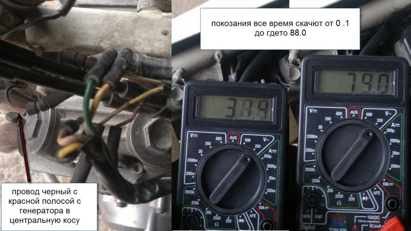

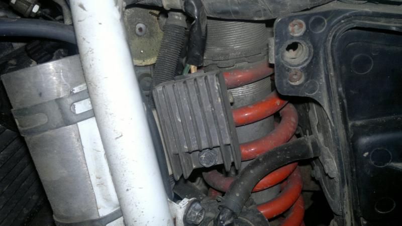

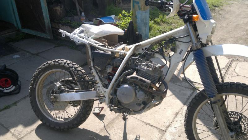

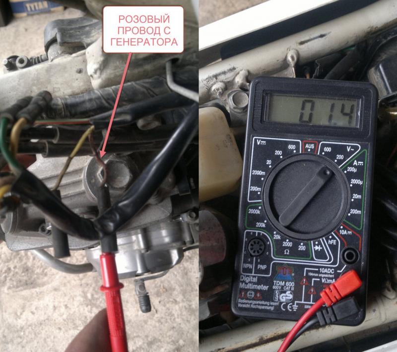

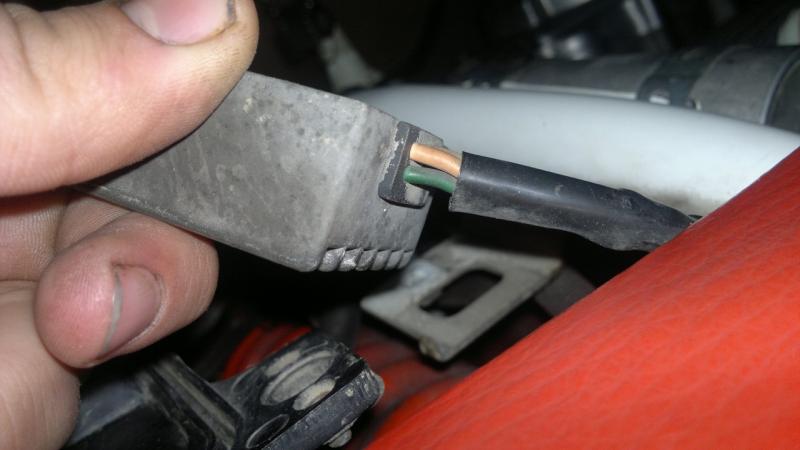

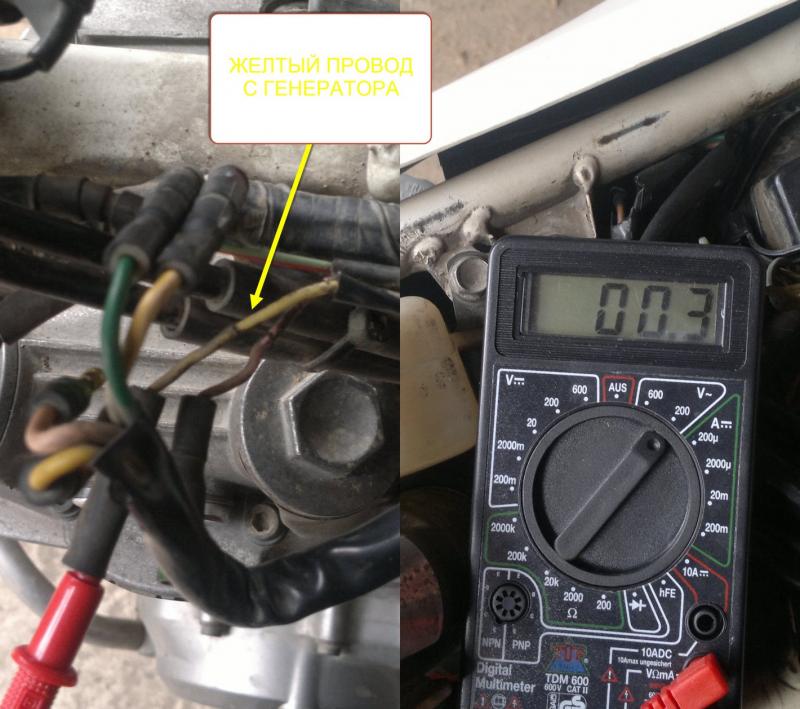

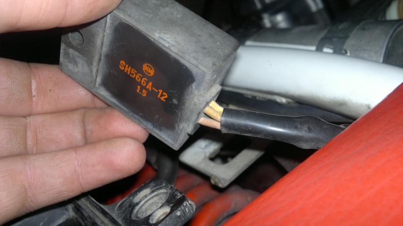

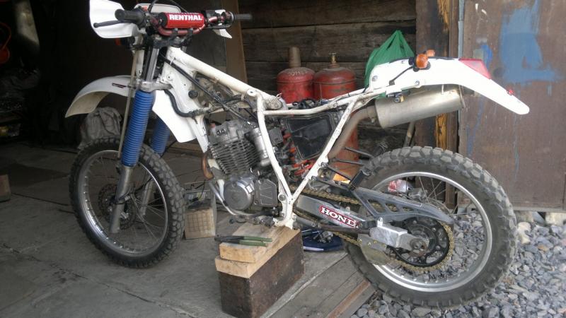

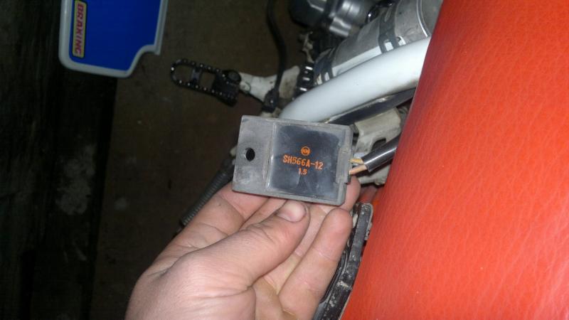

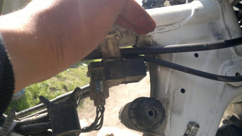

Купил себе XLR250R-4 весной катался катался и где то к осени в один прекрасный момент не стал гореть нормально свет, на холостых горит что свечка ночью нечерта не видно, на оборотах горит сильней, чем больше тем сильней,читал что может быть реле хана, нашел другое реле поставил тоже самое на насщет того что оно рабочее я незнаю может и с этим что не то, не знаю что делать, мож кто сталкивался с такой проблемой или знающие в чем дело прошу помощи.

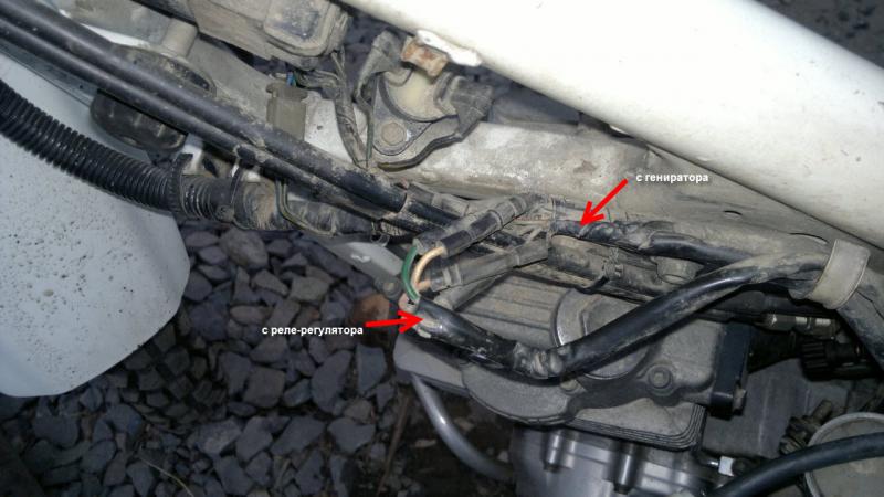

Мот без аккумулятора, только кик стартер. С генератора 4 провода 2 на реле и 2 в скрутку всей проводки http://youtu.be/9lmjMFqd1R4 Полезно:

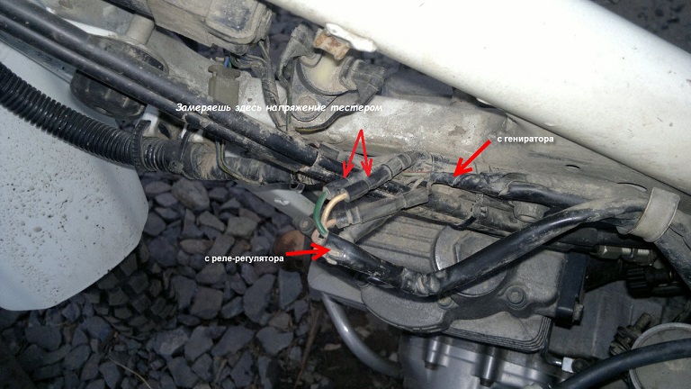

i-denis а что мешает проверить напряжение с генератора на ... 28.3.2014, 10:51
Bydylaiz Цитата(i-denis @ 28.3.2014, 7:51) а ... 28.3.2014, 12:49
Slide Цитата(Bydylaiz @ 28.3.2014, 9:49) так то... 2.4.2014, 10:41
Orfei А лампы головного света ты часом на H-4 60-ваттные... 24.4.2014, 22:38
Bydylaiz Цитата(Orfei @ 24.4.2014, 19:38) А лампы ... 25.4.2014, 3:54

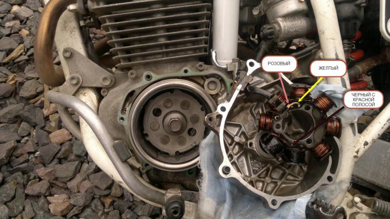

Bydylaiz Цитата(Bydylaiz @ 27.3.2014, 13:34) С ген... 28.4.2014, 6:20

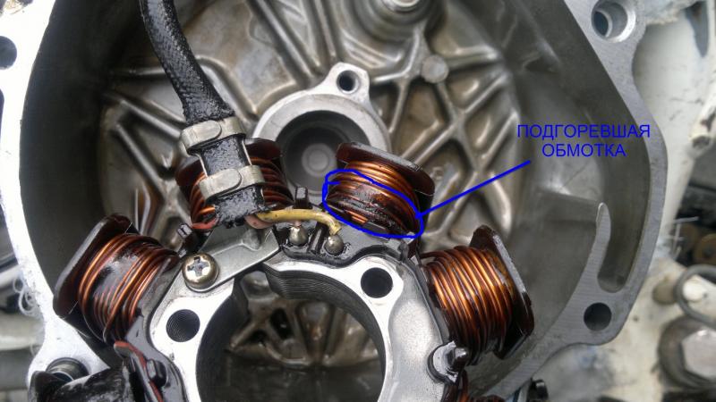

Bydylaiz Решил проблему! на одной из обмоток подгорела ... 17.5.2014, 14:17![]() ![]() |
