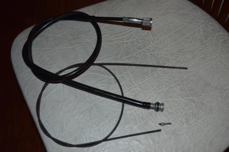

pisa
сообщение 8.5.2014, 12:33
Сообщений: 53
Регистрация: 18.7.2013
Вставить ник Цитата Мотоцикл: dr 650se
немного фото
