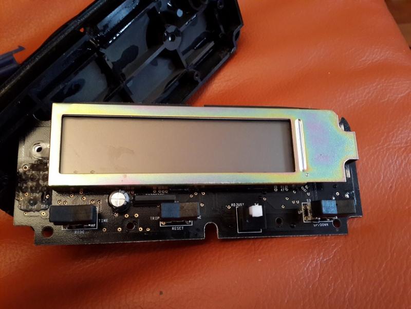

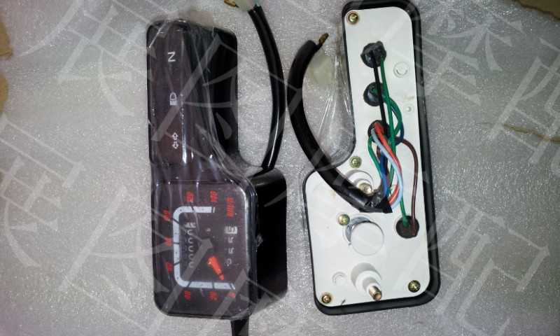

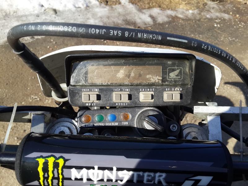

на моём XR250 1998 г.в. не работает жк приборка, питание к ней подходит, хочу поменять её на новую китайскую со стрелочным спидометром.
возможно ли это, может кто менял уже?
фото новой китайской приборки
родная такая

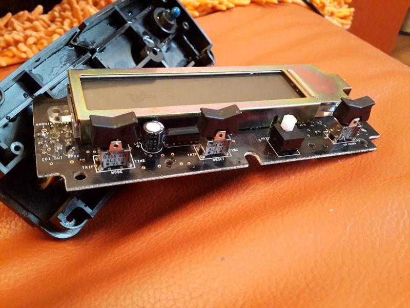

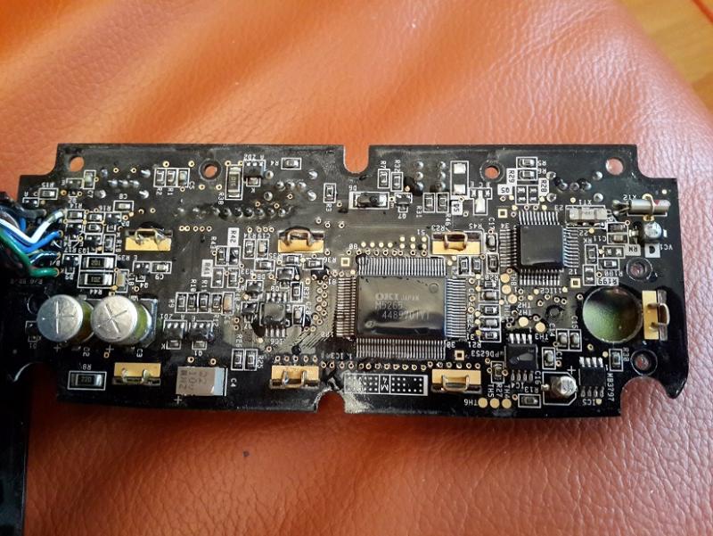

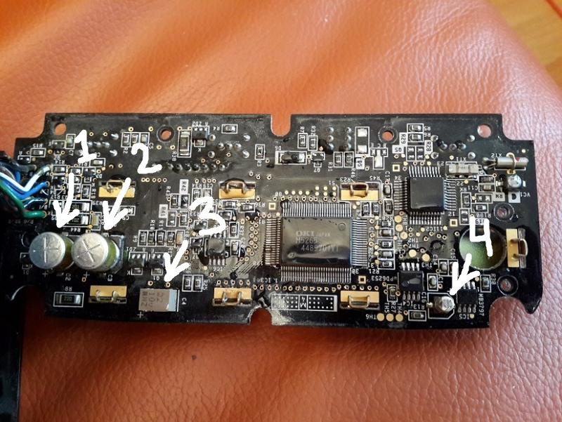

- - SUPER7   сфотал   6.4.2014, 13:19
- - i-denis   Круглые банки с крестообразной насечкой. На верхне...   6.4.2014, 16:28

- - i-denis   Номер три вызывает сомнения, что с ним что то стал...   6.4.2014, 22:00
- - SUPER7   поменял все 5 конденсаторов на плате и приборка за...   9.4.2014, 16:19
