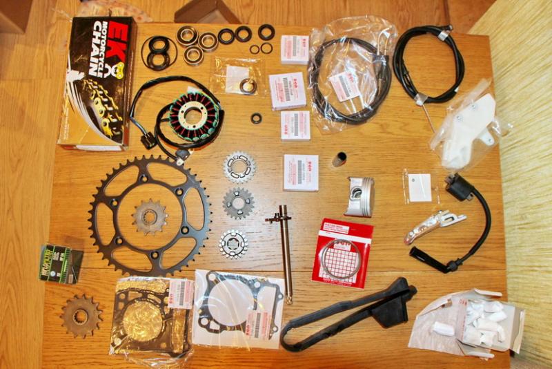

собрал запчасти к сезону, тысяч на 30 где то, плюс резина ещё 5 плюс работа ещё 15, плюс ещё надо масло в вилку и в мотор, свечку новую, смазку цепи и фильтра

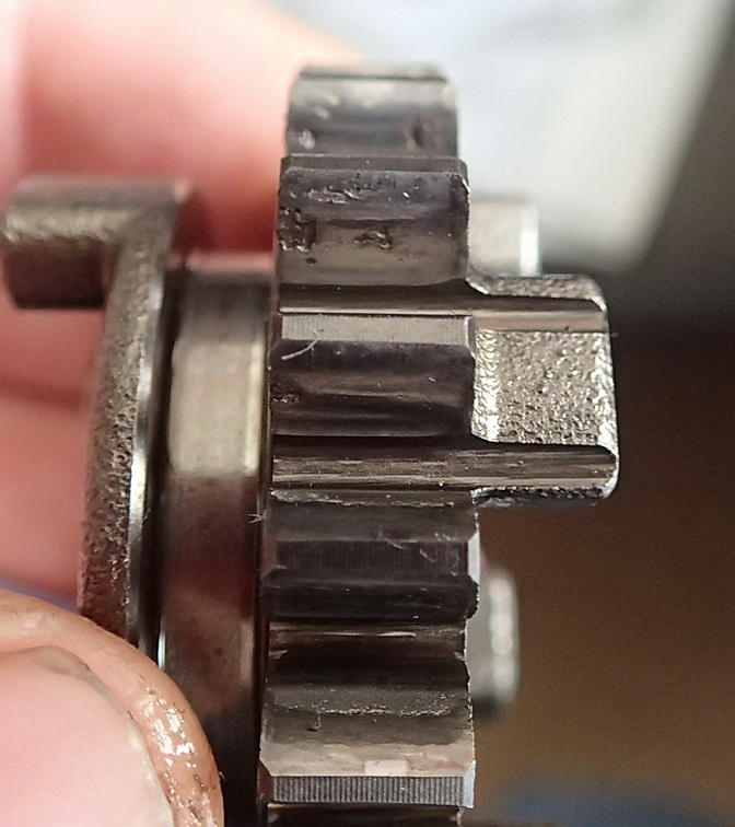

началось с того, что услышал вроде как вой на шестой передаче, ну тон изменился, ну дамаю, раз уж заказывать с мегазипа то по полной вплоть до родных болтиков, и понеслось....
а так бы сезон ещё откатал, как минимум, ничего не трогая, без всяких проблем, только масло с фильтрами менять, но ведь хочется что б идеально жужжал..
ещё просил ОДНУ запасную лампочку в поворотник за 200 руб, там 15ватт, просто так не купишь, сунули КОРОБКУ в ней 10 шт, так что кто с Новосибирска - обращайтесь если что....

- - Pepel_PR   красавчег. вот это набор!   4.4.2014, 9:54
- - Леха SID   А мне ловушка цепи нужна, вон та белая пластиковая...   4.4.2014, 10:01

- - Pepel_PR   трос газа у меня есть если что   4.4.2014, 11:05
- - 301y   трос газа получил, ещё в посылке было большое коли...   4.4.2014, 11:22

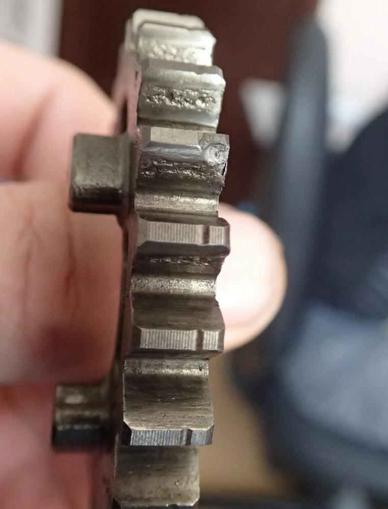

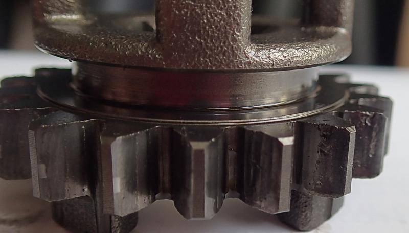

- - 301y   закончил ремонт, пока сильно не катался, но вой на...   29.4.2014, 6:15
- - max pain   да цепуру зря сразу не поменял   16.5.2014, 17:50

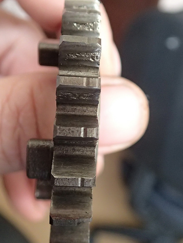

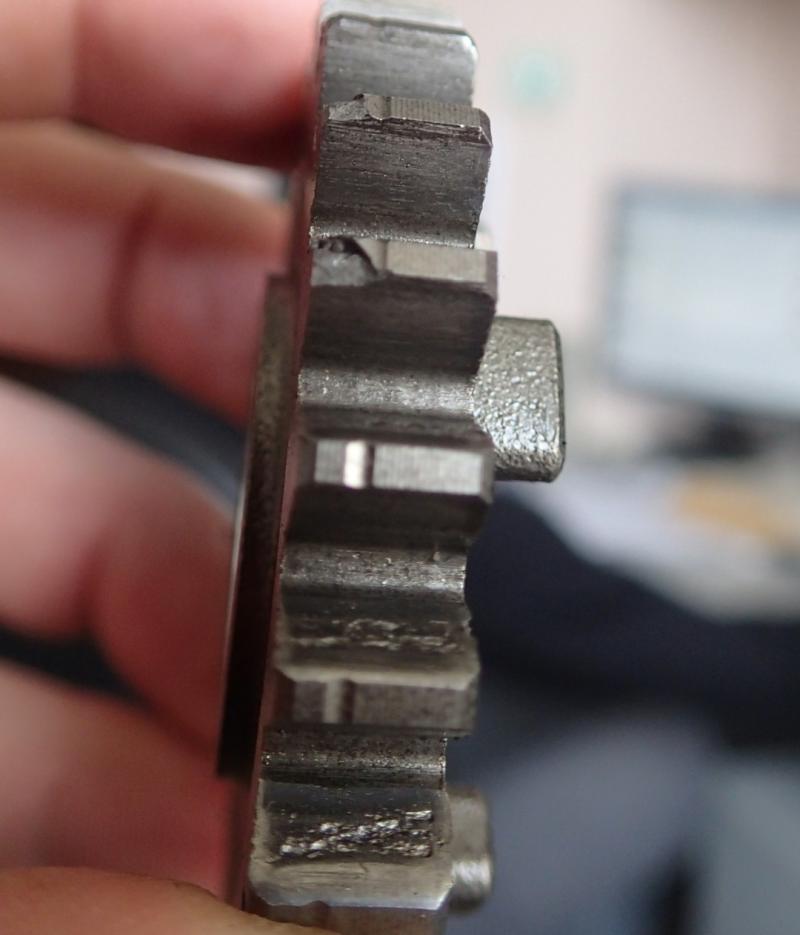

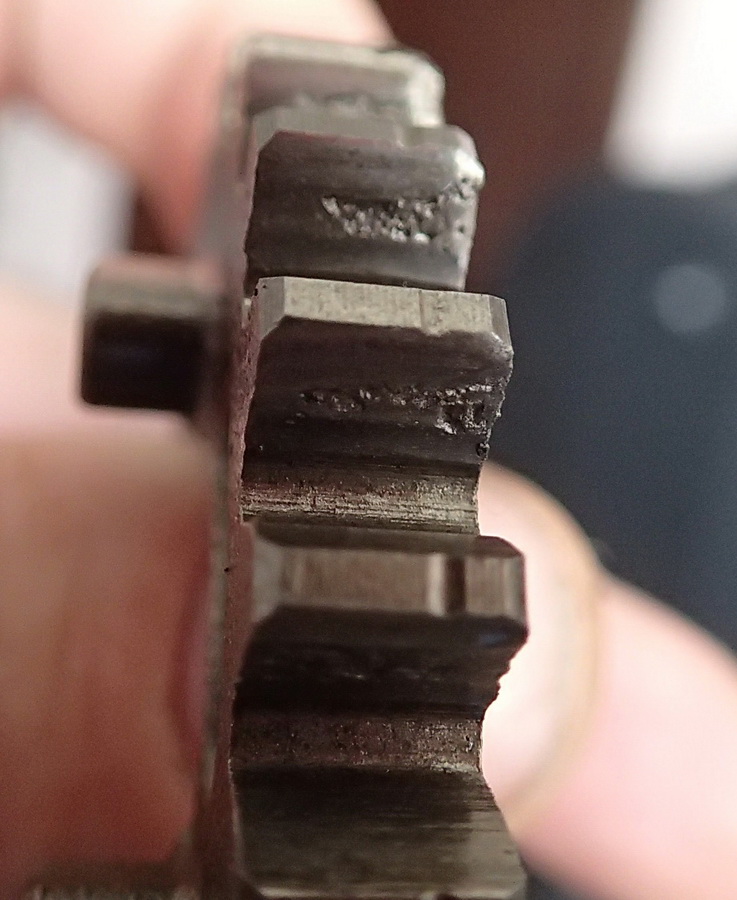

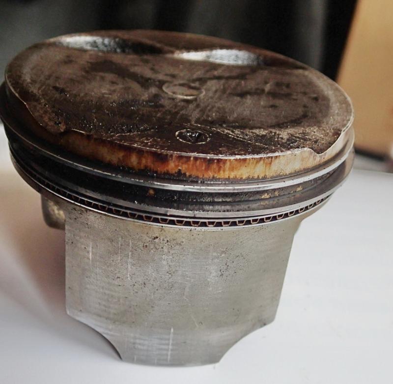

- - iddigital   Не хило шестеренки поспилились, в чем причина тако...   16.5.2014, 18:17
|- - Dalnoboi   Цитата(iddigital @ 16.5.2014, 18:17) Не х...   16.5.2014, 19:03
- - serg   Не вижу ничего ужасного на поршне.   16.5.2014, 21:10
|- - Dalnoboi   Цитата(serg @ 16.5.2014, 21:10) Не вижу н...   18.5.2014, 14:20
- - Davidsa   Сколько км накатала техника перед ремонтом?   16.5.2014, 21:25
- - 301y   по поршню сказали - надо бы менять, раз уж залезли...   19.5.2014, 5:27
- - Leksey   Поршень выглядит очень бодрым еще. Оставь его в за...   19.5.2014, 6:13
- - 301y   палец тоже меняли, новый поршень стоит 1500 руб, +...   19.5.2014, 7:28
- - shupaltse   Цитата(301y @ 19.5.2014, 8:28) кольца ещё...   19.5.2014, 8:13
- - 301y   ну да, точно 12140-13E00-000 Кольца поршневые Suzu...   19.5.2014, 8:35
