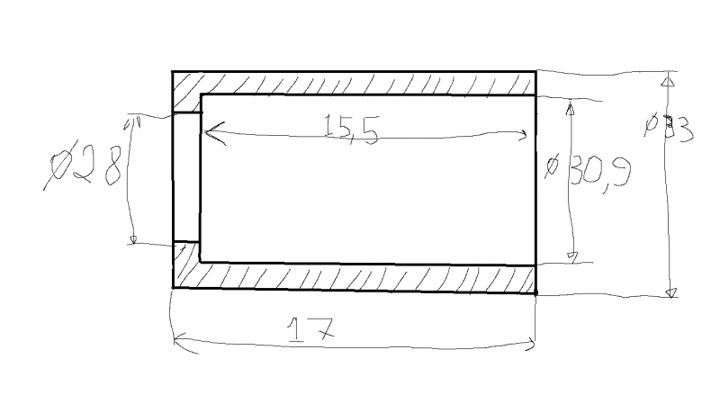

Итак сегодня с работы было притащено:зенкер 10.2мм для увеличения посадочных размеров в движке(было 9мм)
и была выточена(мной самим лична narciss.gif )втулка для выхлопной!
Размеры втулки из нержавейки:
Ребята подскажите куда должна идти трубка сапуна?
Ну и по итогу сегодняшнего дня:выхлоп встал идеально,ничего гнуть не пришлось!
тож буду делать.. только обрежу кусок от дюймовой трубы...
