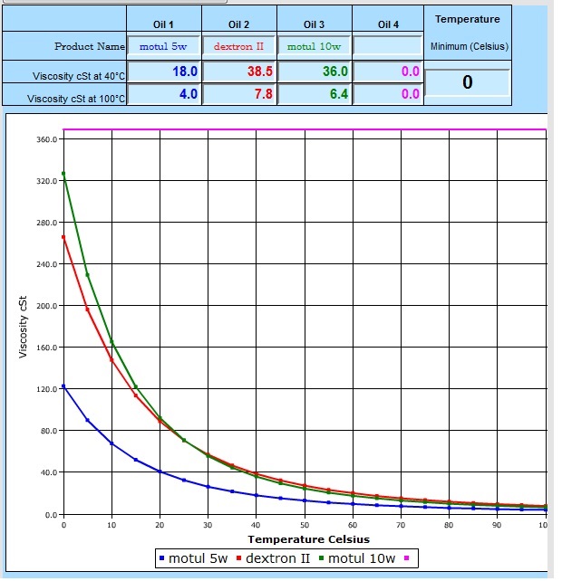

Цитата(i-denis @ 4.3.2015, 9:27) *
А по цифрам? Какой декстрон лил?
Да я бы сказал 10ка... и даже чуть поболее. это чрезмерно для этой вилки. имхо
MCVL
сообщение 4.3.2015, 12:51
Сообщение #353
Сообщений: 1809
Регистрация: 20.1.2012
Репутация:   53
Ну в принципе вилка сейчас достаточно хорошо работает, просто регулировки более Софт от мануальных, еще посмотрим.
Кроссовую трассу раскатают проверю наверняка. А в городе и по кочкарям в степях вполне справляется
