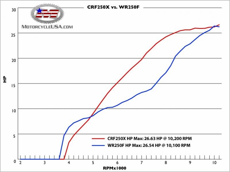

По легкости, резкости, собранности, сбитости и рулению разница с ХР400 колоссальная. Что касается динамики, то не скажу, так как на 250X не ездил.
С клапанами ничего страшного нет. На X это намного реже встречается, наверное из-за более щадящей эксплуатации.
Кстати, не раз слышал что CRF-X по мотору интереснее, чем WR250F. Оказывается это правда
Но в рулежке ощущается тяжелее чем вр250ф. Хз почему, вр показался мопедом.
