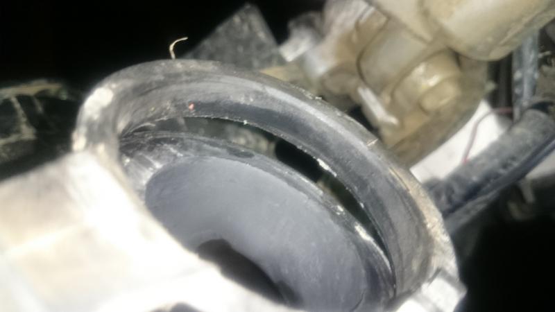

Клапана все же стерло, зря надеялся ))
Патрубок на карбюратор от воздушного фильтра надорван, видимо из него подсасывало пыль
Теперь придется искать китайские патрубки
Странное дело, именно надорван? Он вроде толстенный. Надо свой проверить, а то постоянно очкую за пыль.

MCVL
сообщение 30.5.2016, 20:01
Сообщение #637
Сообщений: 1809
Регистрация: 20.1.2012
Репутация:   53
Он тонкий именно в том месте, где заходит на карб, судя по всему его дергали не ослабив хомут и почти оторвали, потом замазали герметиком, завязали изолентой и пойдет, но герметик дал щель, не держался там совсем )
Сыч
сообщение 31.5.2016, 12:24
Сообщение #638
Сообщений: 79
Регистрация: 22.9.2015
Мотоцикл: Honda XR400R----CRF450X 2006
Печальная история.

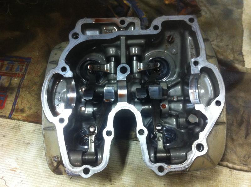

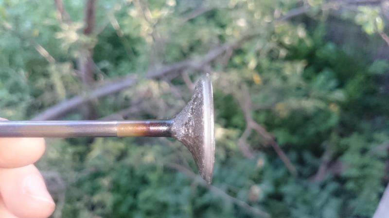

MCVL, как понять что клапан стерло?
MCVL
сообщение 31.5.2016, 18:03
Сообщение #640
Сообщений: 1809
Репутация:   53
Во-первых по зазору, если впуск резко уменьшился на столько, что стал зажат, мот не заводится и никакой щуп не пролазит, то есть зазор ушел больше, чем на 0.16мм, то уже пора менять клапана, напыление стерто и дальше идет мягкий металл, даже если отрегулируешь, через одну покатуху мот снова не заводится.
У выпуска такой проблемы обычно нет, т.к. они стальные
Титановые впускные клапана можно заменить на стальные, тогда они при должном уходе за воздушным фильтром держатся долго, по отзывам 500 мч запросто, даже регулировать не приходилось, себе такие и поставил, правда ждал я этого момента полтора года, как купил црф сразу же заказал вместе с пружинами, честно ожидал, что их время наступит раньше, в этом плане црф450х меня порадовал, для харда очень надежный, т.к. не едет по сравнению с новыми инжекторными КТМ 450ЕХС и ВР450Ф
Там главное, чтобы седла не съело, то есть у них оставались заданные углы, мне повезло, поставил новые клапана и они все держат, даже не потеют, притирать не надо.
З.Ы. А, но на YZ450F это немного иначе, там их лучше сразу превентивно менять smile.gif
У меня на впуске зазор наоборот в избытке был. В мануале есть такой параметр как расстояние от днища клапана по начала блестящей фаски. Также по самой фаске тоже есть какие-то размеры, но там непонятно, что именно измерять.
MCVL
сообщение 1.6.2016, 5:42
Сообщение #642
Сообщений: 1809
Репутация:   53
Да, просто на yz-f и wr-f сам не ездил, не разбирался в вопросе, но был свидетелем как при переборке клапана рассухаривали, смотрели на них беглым взглядом, рабочая поверхность целая, все отлично, только поршень поменять, или просто зазоры проверяли, все в норме, а потом внезапно бах! Клапан отломился и выпал во время покатухи, поршень, цилиндр, головка, шатун на замену, хотя ездило долго. Так что там надо с пристрастием изучать вопрос клапанов.

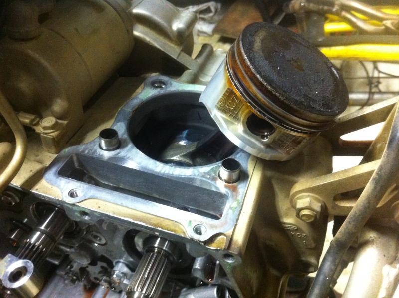

Цитата(Сыч @ 2.6.2016, 17:26) *
За 1.5 года твоей эксплуатации с надорванным патрубком получается долго ходили. Плюс ещё до тебя. Это тыщ 10 по пробегу или чуть меньше?
Я поймал всех владельцев этого мота тут, их было 2 до меня, пригнали из США с пробегом 500км по заявлению магазина, 1-й откатал 20 тыщ км по Вапору, заправлял Аи-92, лил мотюль 300V, сказал, что совсем ничего не менял, продал, следующий владелец наездил по стариковски кажется 6 или 8 тыщ км, заправлял Аи-95, лил Ликви моли 10w50, потом решил перебрать мотор, т.к. были стуки, поменял подшипники коленвала, поставил поршень Висеко 11.5:1, клапана рассухарил, рабочая поверхность отличная, поставил их обратно, цилиндр отличный, потом продал мне, от него же остался самодельный багажник и расширитель сидушки, которыми я особо не пользовался
Я накатал около 8 +/- 1 тыщ км, вапор сломался за 1.5 года, на дальние и легкие маршруты ездил на ХР-е, поэтому самые сложные доставались ЦРФ-у, включая кроссовую трассу
Ожидал от него поломок двигателя, но поломки были как правило внешние - колено выхлопа, крепление выхлопа к раме, колесные подшипники, спицы и еще что-то
Патрубок был обильно смазан герметиком и заклеен изолентой, когда снял изоленту под ней были просто куски герметика, дырка и пара песчинок, щель видимо была совсем небольшая когда патрубок был одет и наверное открылась недавно, а то уже давно бы вылезло.
Предыдущий владелец сказал, что так и было до него, он просто наложил новый герметик, первый владелец сказал, что у него все нормально было smile.gif
Но в целом, мотор прошел 35 тыщ км и основные узлы все еще целы, ходовка подушатана, но в пределах разумного, как раз на 35 жестких тыщ км, сомневаюсь, что на нем ездили по асфальту.. больше, чем треть пробега, он с ПТС
