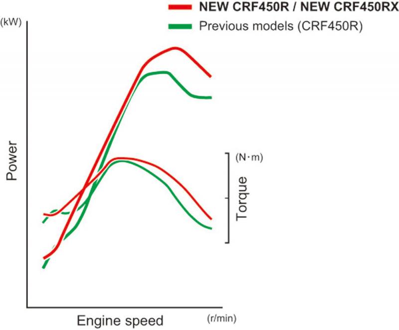

Еще характеристика мотора и график момента идентичный с CRF450R, но маховик тяжелее

Получается RX мощнее чем R во всем диапозоне? Т.е. с ресурсом совсем грустно(((

Зеленая линия - это CRF450R 2016
Красная линия - CRF450R и CRF450RX 2017
Ресурс все равно будет одинаковый, даже если ему верха на 10л.с. срезать
Чтобы ресурс поднять надо большой поршень, шатун и толстые клапана, но это уже будет неспортивный мотоцикл, плавный
