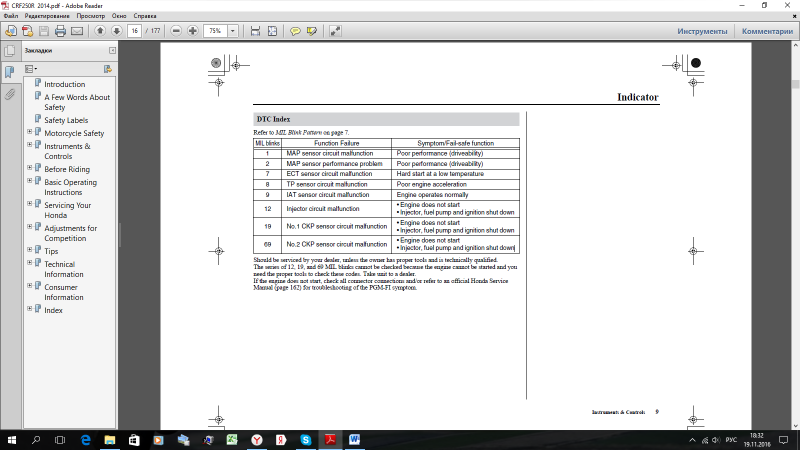

Разобрался!!!
Это индикатор MIL (аналог чек инджин), а вот коды неисправности которые он намаргивает. Перемыкать ничего ненадо, если оборты двигателя ниже 5500 при наличии неисправности индикатор сразу начинает намаргивать код, если обороты выше - горит. Инфориация для CRF250R 2014 модельного года. Может кому пригодится.

Список морганий на картинке в предыдущем сообщении. Если после пуска двигателя гаснет, то все нормально (не зависимо от того, что было в момент пуска моргала или горела). У меня моргала ошибка жесткого старта, это когда на холодном двигателе пытаешься ехать. На лучше/хуже поехал это не влияет.

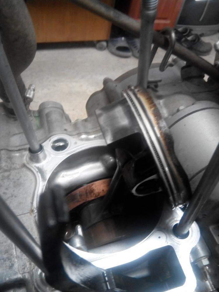

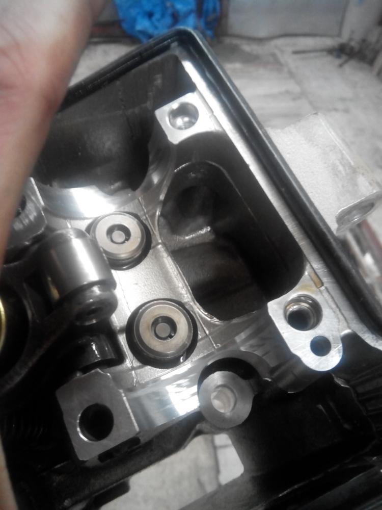

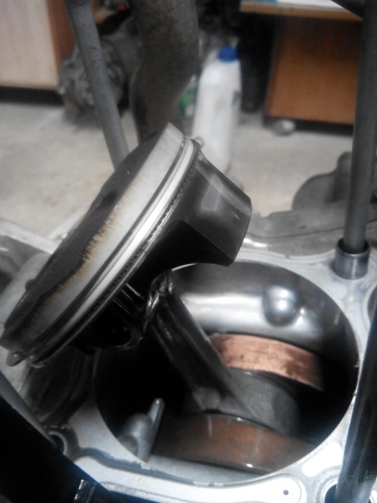

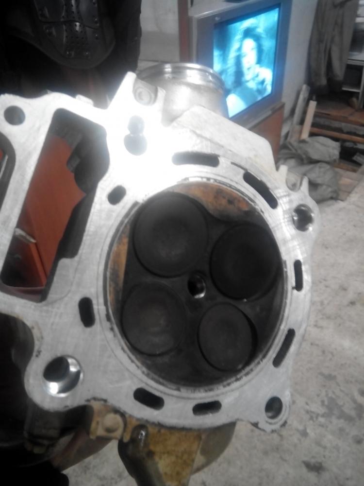

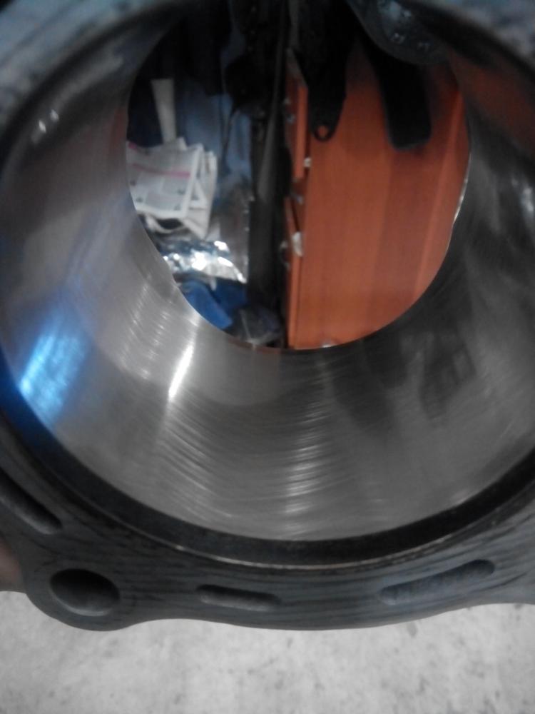

приветствую мотобратья!поменял я своего хр на црф)катать е ще не катал на нем так как зима,а хочу подготовится к новому сезону,тем самым зная чтол црф требует к себе внимания вообщем не выдержал и полез в движку что бы знать что меня ждет,так как предыдущии хозяин по его словам туда не лазил брал мот в америке катал 2 сезона.так как я не сильно еще силен в определении технических моментов,но желание есть,надеюсь подскажите!и так вчера все разобрал до поршня
заметил следы в постелях распредвала,это норм?
цилиндр как по мне в нормальном состоянии
сам поршень,состояние не знаю как определять ,люфтов нет
ну и сами клапана отдельная тема,перед тем как снимать замерил зазоры получилось выпуск 0.32 при норме в 0.28+-0,03 и впуск 0.11 и 0.12 при норме 0.12+- 0.03,что думаете по этому поводу?!и ещё цепь ГРМ имеет люфт на звёздочке именно когда шатаешь её в стороны это норм ?,натяжитель снял запас хода ещё половина,когда сдернул распред вал и шаибы стояли на впуске 185,а на выпуске одна 260 другая 258,что скажите дальше в какую сторону смотреть?просто нужно определиться что заказывать по запчастям пока зима,и как определить какие клапана стоят титан или сталь?вообщем прошу помощи знающих людей в этом большом вопросе

следы на постелях - если подшипники крутятся легко, то это странно
цилиндр - хон отличный, можно не париться.
клапана - логично было бы привести выпуск к норме.
по поводу материала клапана - потыкать магнитом (титан не магнитится).

[/quoteд ернули клапана,голову отмыли в электрованне,с помощью магнита начали определять какие стоят клапана и вот сам шток клапана магнитится а чашка не магнитится)что на впуске что на выпуске,это как понимать?седла мастер посматрел под лупой сказал что вроде как без раковин и прогаров.на голове стоит граровка номер как объяснили это то что она была в ремонте в Америке,может там уже и махнули все на сталь или это все таки титан со стальным штоком?

Если с цилиндром и головой все отлично, то махнуть для уверенности поршень, кольца, палец и стопора. Судя по фотке клапана вроде не провалились и наверное нет смысла менять, отрегулировать и тренить базу)

Следы хона на цилиндре видно - это хорошо! Но я бы все рано промерил, раз уже разобрал. Поршень, кольца, палец меняй, тем более моточасы неизвестны (может до тебя его крутили до звона). Родные клапана титан-не магнитится. Седла надо проверить по мануалу, там все подробно описано (углы, ширина фасок...). Если есть инструмент вообще не проблема. На счет цепи: все упирается в финансы, я бы поменял раз уж залез. Постели распредвала вроде не криминал, по фото трудно определить. Новые прокладки, резинки под свечной колодец, маслосъемные колпачки..... и будет не плохой мотор.
З.Ы. Понимаешь, как-то не принято в мотор по нескольку раз лазить (сначала поршень заменить, потом цепь), да и мотору это здоровья не добавляет (приработку нарушается)
