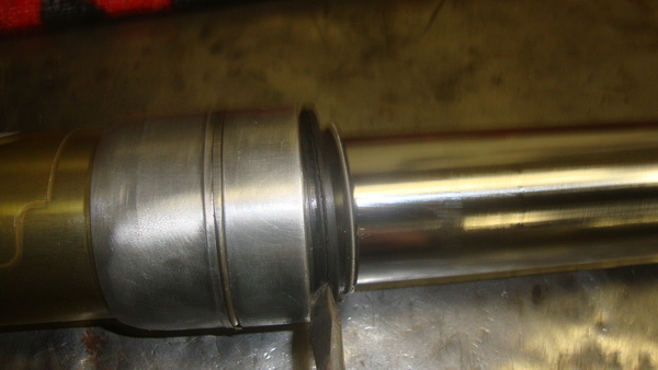

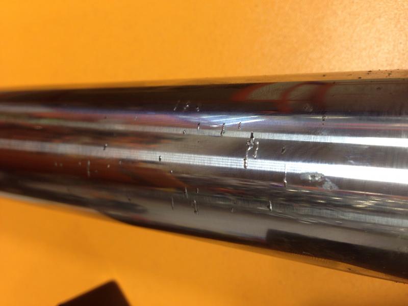

Потекли сальники передней вилки....проверил на задиры - оба пера в задирах в рабочей части
Вилка хромированная - перевертыш
Подскажите можно ли попробовать пройтись наждачкой, хромировать перья и катать дальше? Как на долго хватит?

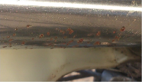

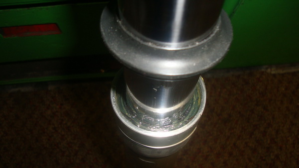

Выкладываю фото!
Есть ли смысл еще оживить перья?
Скажем пройтись наждачкой "нулевочкой" ...хромировать...?

Перьям хана. А что с правой ручкой трмоза которая?

А если шкурочкой пройтись по перьям, не поможет!

Не подскажите какая рабочая зона....все перо или его половина?
Дело в том, что ржавчина только на нижней половине...
Если поменять сальники, будет ли решена утечка масла?
Новые сальники порвет об ржавчину очень быстро.

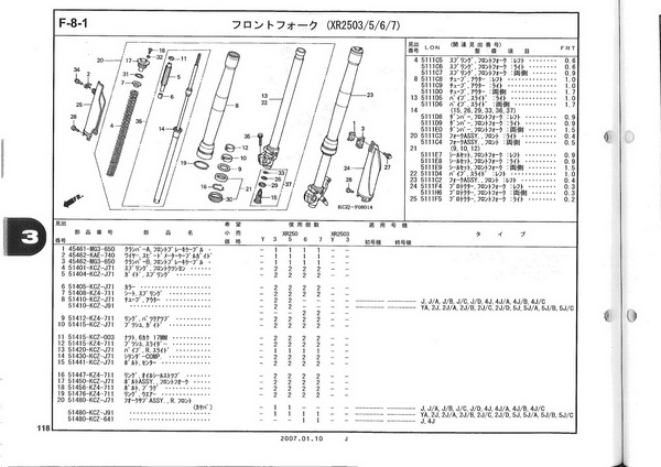

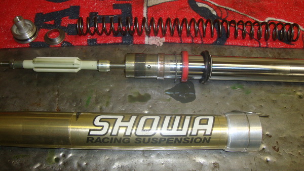

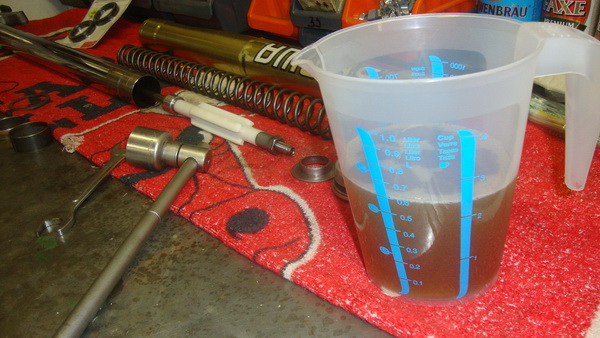

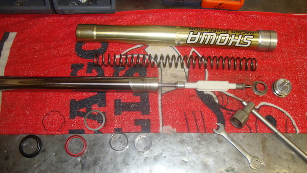

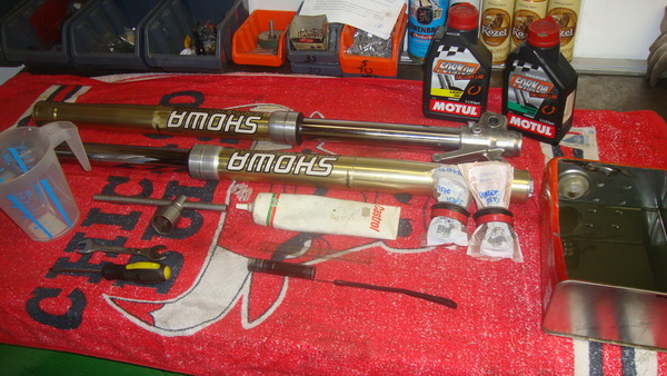

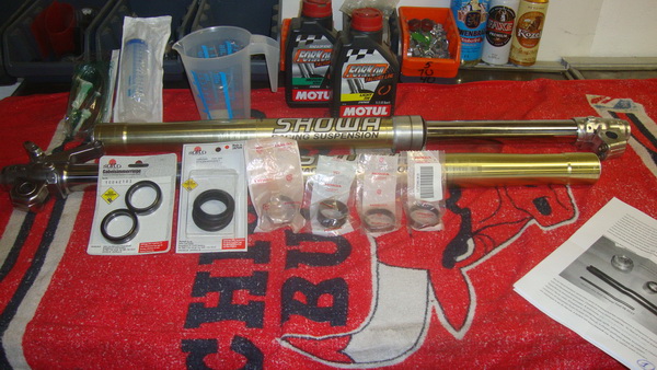

Вилка перевертыш XR-250 2007г. Японец. Замена; масло, сальники, пыльники, бушинги верх/низ.
Расходники:
Сальник+пыльник 51490-KCZ-J71
Направляющая втулка1 51415-KCZ-J71
Направляющая втулка2 51415-KZ4-711
Всего этого надо по 2 штуки.
Вязкость масло MOTUL FORK oil FACTORY Line решил сделать 7,5W путем смешивания 50% на 50% 5W(мягкое масло) и 10W(жесткое масло).
Начало.

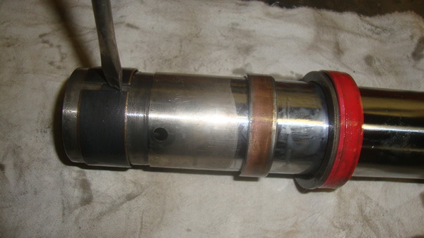

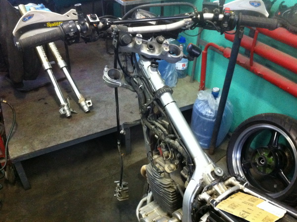

Снимаем колесо, тор.суппорт, защиту «перьев». Каждое «перо» держится в двух траверсах, затянутые по два болта на каждой траверсе (всего 8шт) ослабляем болты, вытаскиваем «перья», руль откручивать не обязательно и бак можно тоже не снимать. biggrin.gif
Все есть и все готово к действию.

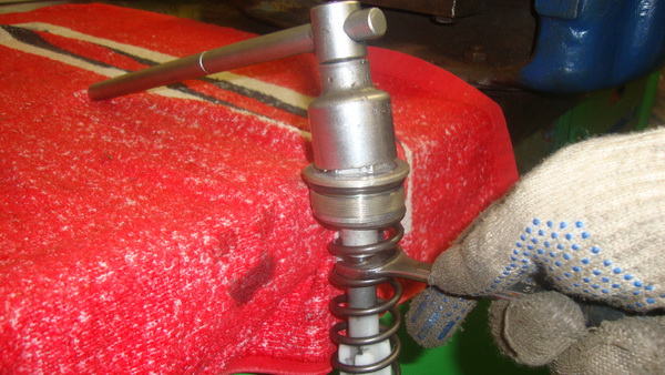

Выкручиваем верхнюю гайку (головка 30mm) из гильзы вилки. Опускаем гильзу вниз.
Контрим гайку на штоке (ключ на 17mm) откручиваем верхнюю гайку от штока. Снимаем; гайку - шайбу - вытаскиваем пружину.

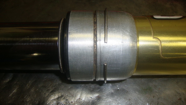

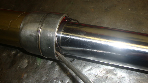

Аккуратно «выковыриваем» пыльник.
Вытаскиваем стоп/кольцо из паза, удерживающую сальник.
Держа за «перо» и за гильзу вилки, легкими толчками в разные стороны, выбиваем сальник из посадочного места в стакане. Гильзу и «перо» разъединяем.
Для чего это стопорное кольцо? я не знаю, может кто знает, подскажет.

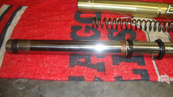

Снимаем; верх/бушинг - ниж/бушинг - шайбу - сальник - стоп/кольцо - пыльник. - (запоминаем "полярность" верх/низ сальника - пыльника)
Сливаем масло, неоднократно двигаем штоком туда/сюда.

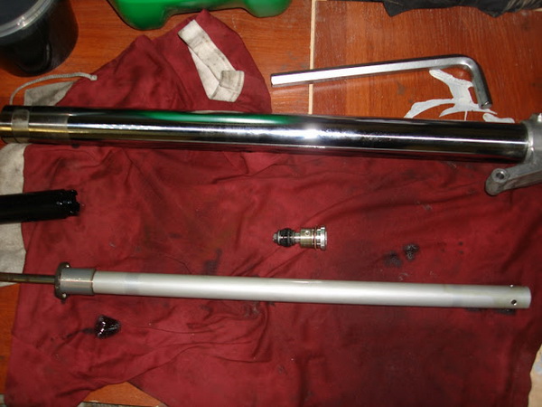

Вот все и разобрано.
Я не стал разбирать демпфер, хотя по правильному надо бы, но я его в прошлый раз разбирал.
Для тех кто пойдет дальше меня.
Зажимаем перо вилки в тисках, вставляем ключ в пазы внутри пера и шестигранником на 14 с торца выкручиваем демпфер. Там вот такая штука. (фото взято из источников)
Желательно заменить резинки, их там 3 штуки в каждом "пере" (на схеме №26,33,31)
Перед сборкой, все промыть и прочистить. Залив немного бензина в гильзу вилки поработав штоком туда/сюда я все хорошо промыл от старой смазки.

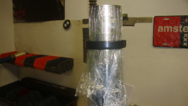

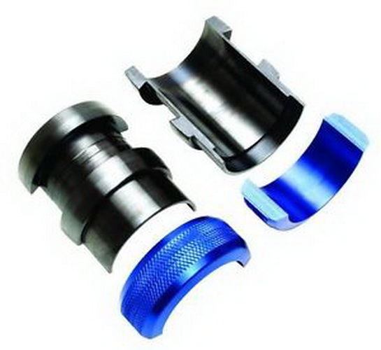

При сборке «пера» что бы не повредить пыльник сальник. Надеваем пакет/кусок целлофана немного его смазываем.
Если пакет/кусок целлофана не этичен, то можно «пойти» в магазин, и купить вот такие "колпачки"
Сбор новых комплектующих в обратном порядке. - (не путаем "полярность" верх/низ пыльника - сальника)
Надеваем на "перо"; пыльник - стоп/кольцо - сальник - шайба - ниж/бушинг - верх/бушинг вставляется в паз.

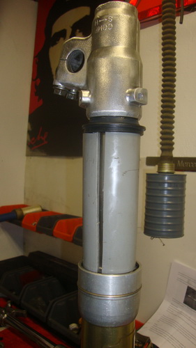

Для «соединения» «пера» с гильзой вилки надо посадить сальник в стакан гильзы вилки и застопорить стоп/кольцом, сальник идет очень плотно. Чтобы его не испортить, лучше за ранее озаботится вот такой штукой или сделать что-то похожее из подходящего по диаметру куска трубы. Вилку надо обслуживать регулярно (раз в год как минимум) подобный девайс не будет лишний в гараже.
Я об этом не подумал, поэтому на скорую руку пришлось делать этот «колхоз».

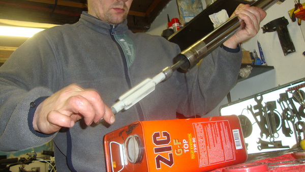

Устанавливаем сальник - стопорим стоп/кольцом. Я набил немного консистентной смазки, между сальником и пыльником.
В каждое "перо" влезает почти 600мл масла.

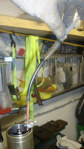

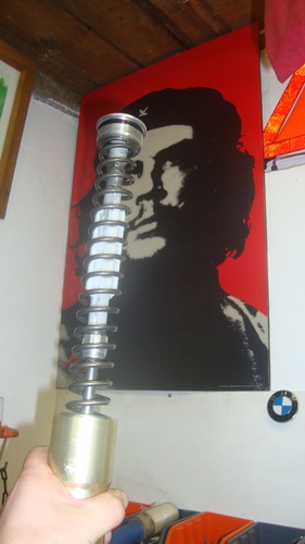

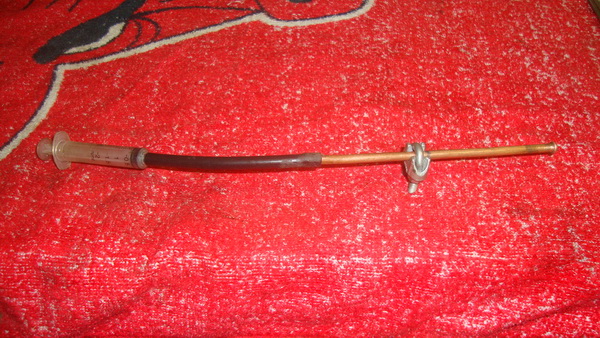

Закрепив проволоку на штоке. Заливаем масло, подвигав гильзой и «пером» как работает вилка и поработав штоком туда/сюда. Опускаем вилку в сжатое положение, устанавливаем ровно.

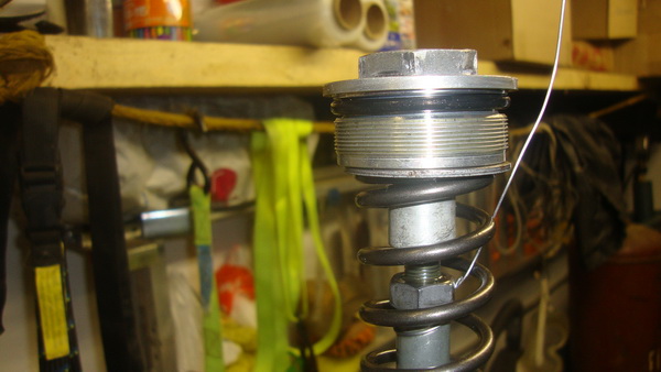

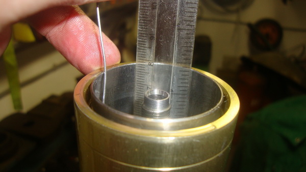

Уровень масла от края вилки в полностью сжатом положении должен быть 77мм.
Подобную "приблуду" просто сделать из подручных материалов...
...без труда поможет "выдержать" нужные 77mm.
Продеваем проволоку через пружину, наживляем гайку на шток. Снимаем проволоку - контрим гайку на штоке (ключ на 17mm) - накручиваем верхнюю гайку (головка 30mm) на штоку - поднимаем гильзу вилки и вкручиваем гайку в нее.
Ну вот вроде и все.
Масло, после одного сезона использования похоже на кофе с молоком.
P.S. вот так это делает толковый бородатый мужик.
Вилка перевертыш разборка.
Вилка перевертыш, сборка.

Данилка
сообщение 29.12.2015, 18:48
Сообщений: 7
Регистрация: 11.12.2015
Вставить ник Цитата Из: Воскресенск М О
Мотоцикл: Honda xr250
[attachment=76376:image.jpg]Друзья ОоОчень нужен совет по коррозии на вилке!! Проблема такая-же как у топикстартера только коррозия не так сильно запущена и находится в нижней части вилки. Я думаю решить проблему убрав эти задиры гравёром с мелкозернистой насадкой и полирнуть войлоком с пастой гоя! Поменять сальники-пыльники-масло залить погуще 10w чтоб подвеска стала дубовее и сальник не так часто доходил до места с задирами (надеюсь так откатать сезон-два) мот ввезён в РФ в 2010 году (я нашел его аукционный лист) и там было указано что еще с японии этот мот пришел с ржавчиной на перьях!!! Предыдущий владелец катал на таких перьях 5 лет и по его словам он ничего не менял кроме расходников(масло цепь звезды колодки). Как думаете я на правильно мыслю??? P.S. Не хотелось бы менять вилку в счёт её дороговизны.
Другой ракурс того-же пера ( второе перо в порядке)
