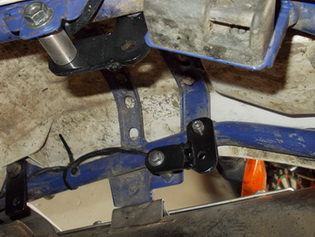

Пересел с джебеля на DR650. Увы, на моей 650-ке даже багажника нет (только ручки, чтобы дёргать из говен).
На джебеле штатного багажника вполне хватало даже на длительные поездки, но тут надо всё делать "с нуля".
С одной стороны, хочется красоты и функционала алюминиевых кейсов - не промокают, можно замочки повещать, а с другой - есть печальный опыт двух знакомых у которых эти кейсы (самодельные) рассыпались не первых тысячах километров.

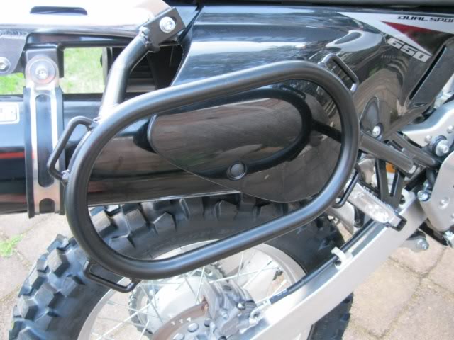

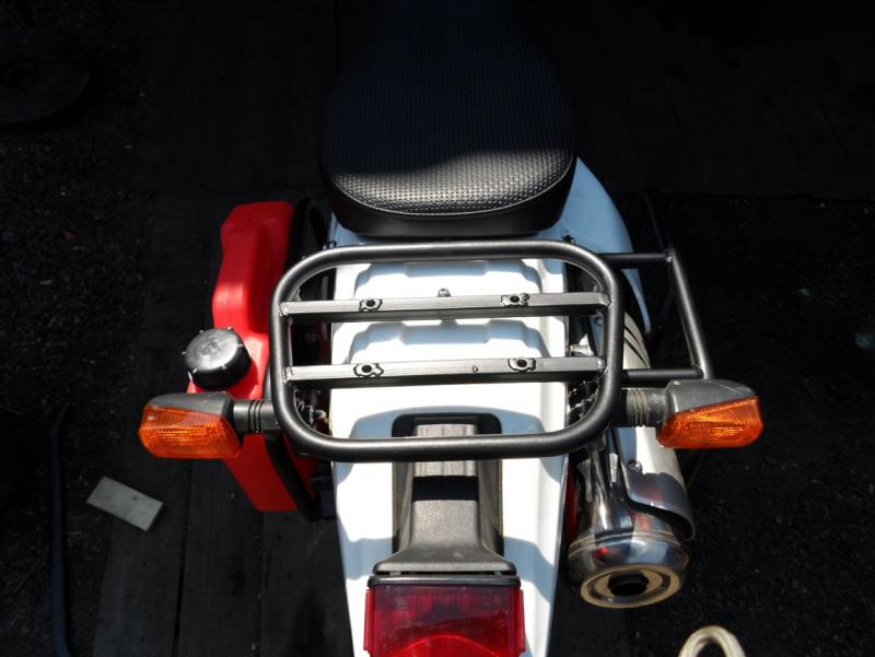

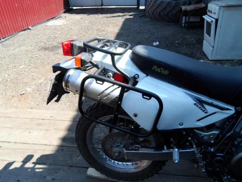

На просайкле мне понравился такой багажник:
- похож на штатный джебелевский.
И такие вот бугеля:
- нравятся простотой конструкции и малым весом.
Хотелось бы услышать опыт использования и приобретения багажных систем на DR650.
В идеале, примерно в таком формате: "где купили, сколько проехали, во сколько обошлась система, обнаруженные недостатки/пожелания".
Ну и общие соображения по багажным системам на DR650 тоже приветствуются. smile.gif

Кстати багажник на первых фото похоже при установке тюненой сидушки или обшивки от просайкл, может мешать снимать сидение, нет зазора чтоб его назад и вверх отодвинуть.

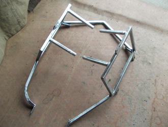

Использовал трубку из стали 30ХГСА диаметр 18 мм толщина стенки 1.5 эта труба плохо тянется и поэтому есть проблемы с ее загибание, особенно малых радиусов.
Чертежей нет, размеры рамок прикидывал по чужим фото, по фото делал смещение относительно оси заднего колеса, по высоте относительно сидения, по пяткам пассажира чтоб не мешали ногам на подножках, в ширину с зазором от пластика 20 - 25мм с каждой стороны чтоб боковины снимались без проблем.
Ничего сложного главное подружится с трубогибом, болгаркой и сваркой wink.gif

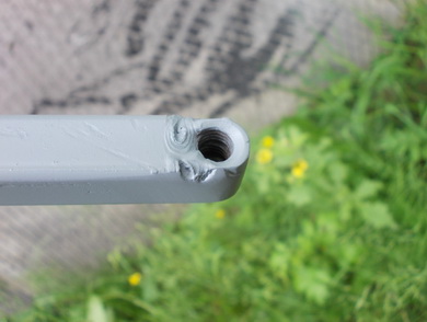

Делал себе багажную систему из профиля 15х15 тоже без трубогиба.
Функцию свою выполняет исправно, но хочу все- таки из круглой трубы на 16 изготовить новую, по типу вульфманской.
А крепления как делал?
Можешь кратко описать процесс изготовления?

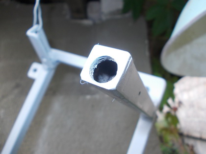

румынкой выпиливаются два "ятагана" (у меня 4мм) сверлятся и прикручиваются, к ним красиво пилится, гнётся и приваривается профильная труба (у меня 20мм)

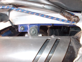

В поисках наткнулся на прекрасное:
В принципе ничего сложного нет. На профиле разметил места сгиба, болгаркой сделал по несколько пропилов и загнул, потом все проварил. Для крепления к подножкам заплющил край профиля и просверлил отверстие. Верхние крепления- это отрезки профиля с приваренными пластинами.
Вот полезная ссылка, если нет трубогиба http://tool-land.ru/samodelnyy-ruchnoy-trubogib.php

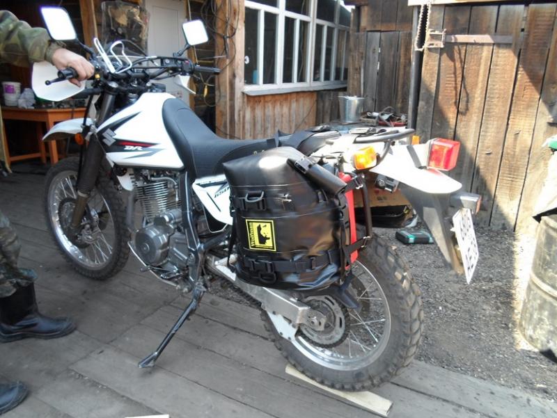

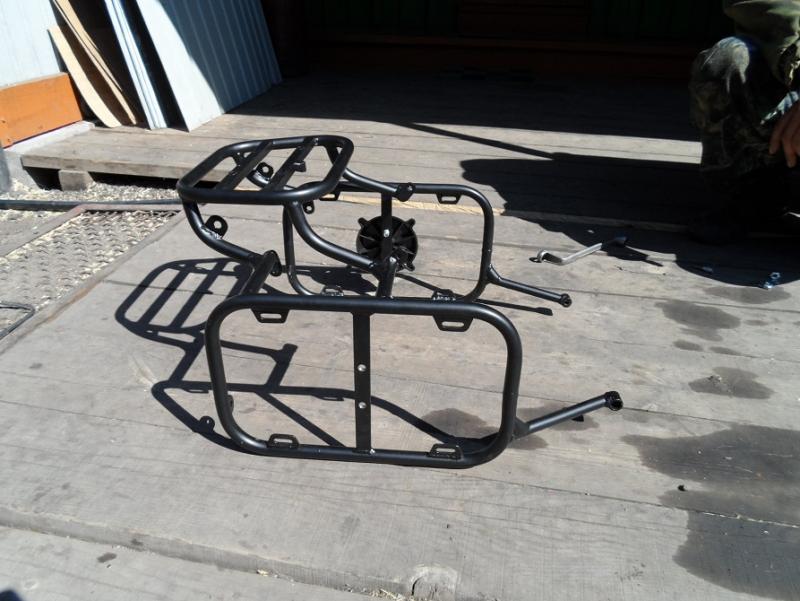

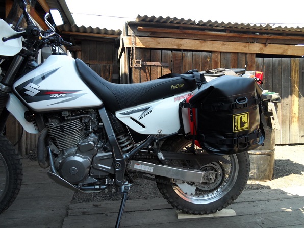

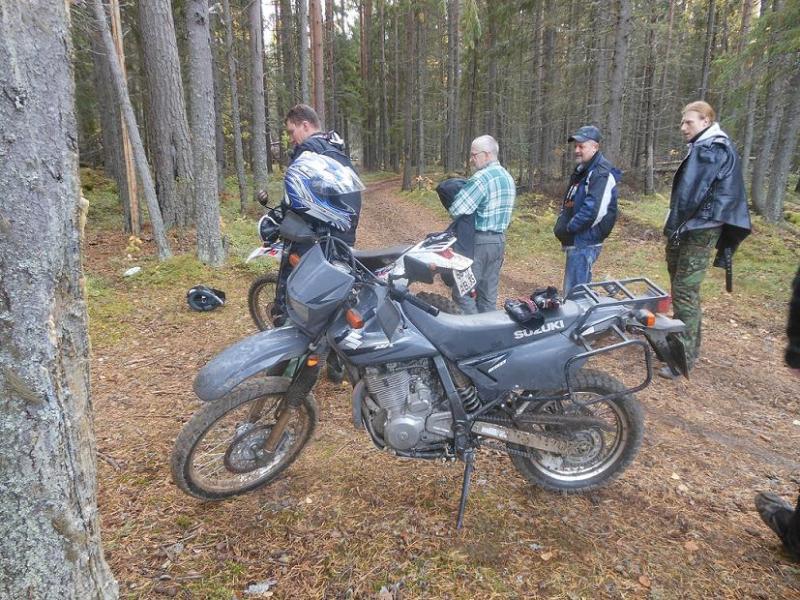

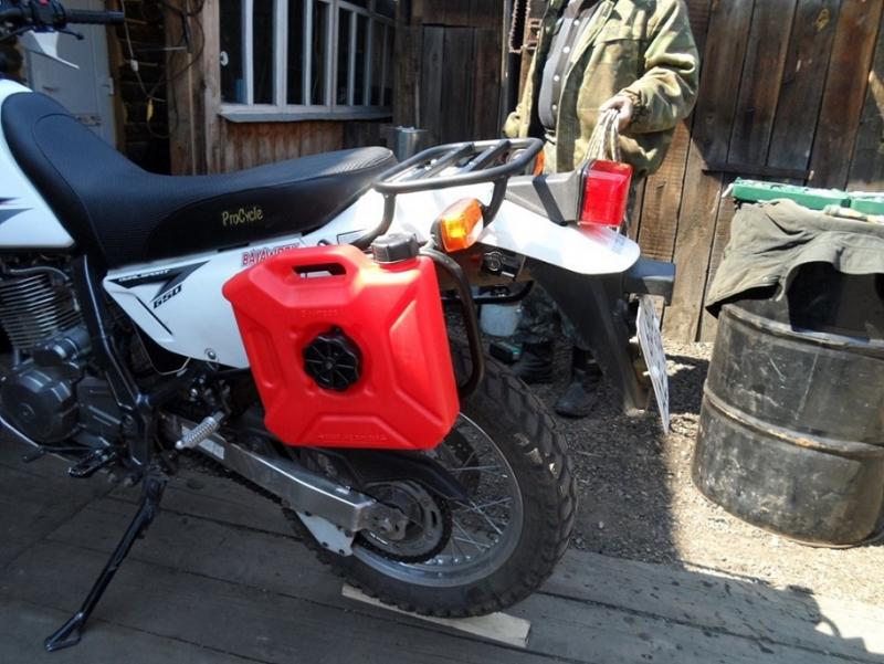

Я приобрел вот такую багажную систему!
С канистрой 5 литров
С сумками Wolfmen
FREE
сообщение 25.4.2014, 13:52
hangover
Сообщений: 103
Регистрация: 16.4.2013
Мотоцикл: Yamaha TDM 850 --> Suzuki DR650SE
рассказывай, где? по чем?

Chehirk
сообщение 27.4.2014, 7:19
Сообщений: 57
Регистрация: 13.11.2013
Вставить ник Цитата Из: Черемхово
Брал у Dr.Mopedus за 6000 рублей!

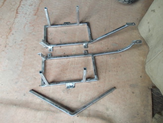

Сам послесарил - вот что получилось:
Прикрепленное изображение Прикрепленное изображение Прикрепленное изображение Прикрепленное изображение Прикрепленное изображение Прикрепленное изображение Прикрепленное изображение
