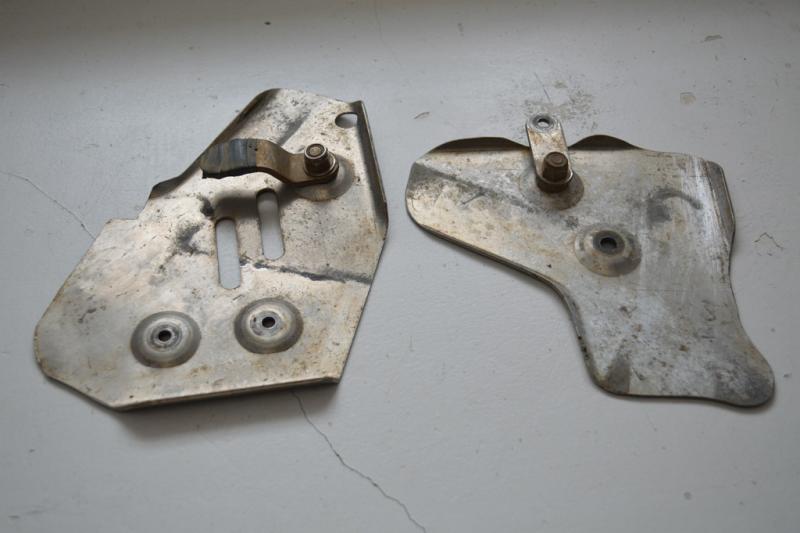

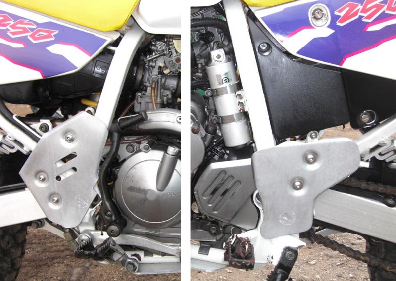

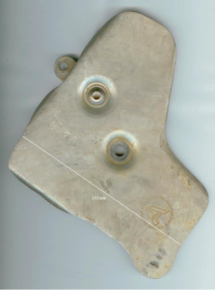

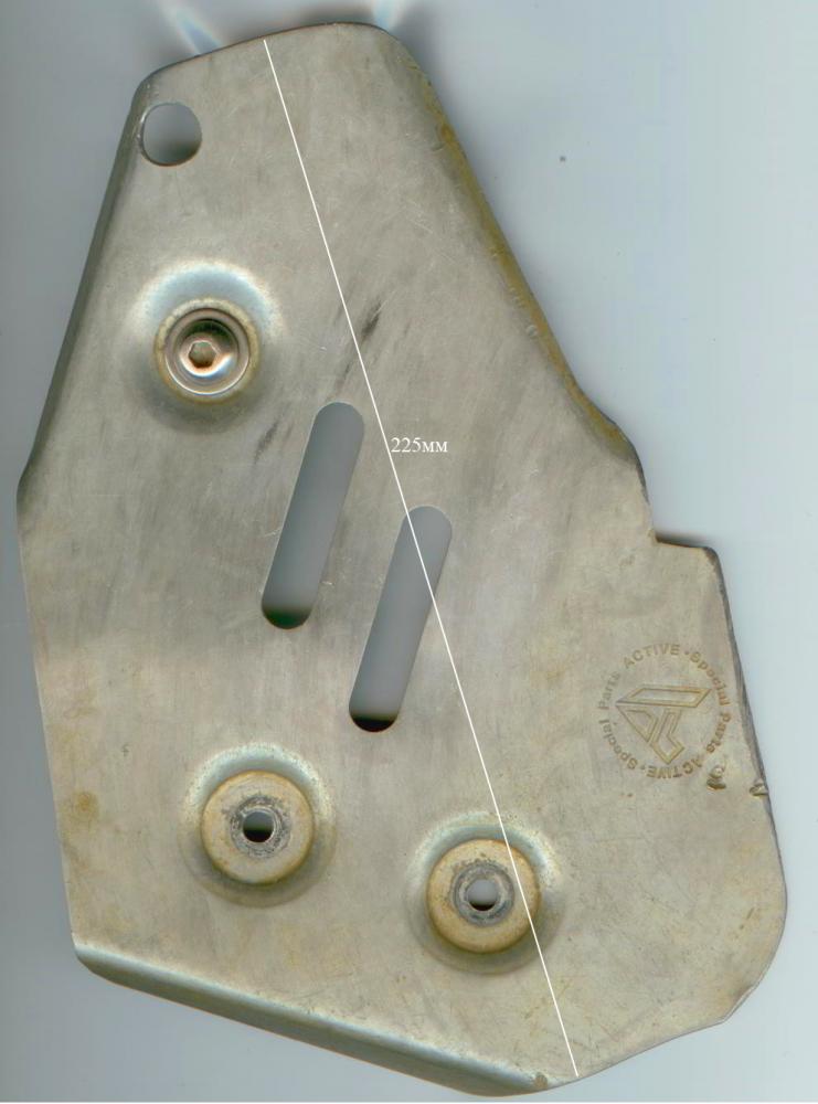

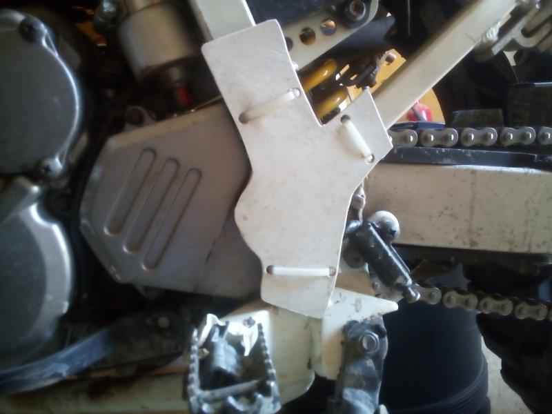

Отсканировал свои японские защитки по просьбе одного из форумчан. Выложу всем.
Загибы и кронштейны делайте по месту. На правой защите "крюк" за раму (вертикальную трубу). Два болта - это болты тормозного циллиндра. Верхняя дырочка - для доступа к соединению глушителя (торкс, помните?). На левой - планка к болту аккумуляторной крышки (мега-инженерия, я бы развил и загнул язык от самой защиты туда). Вторая - болт подрамника. Везде нужно подгонять длину болтов, а так же дистанционные шайбы по месту. Можно и подрисовать отсебятинки Полезно:

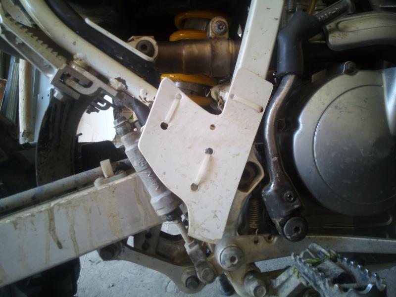

evgen1988 а на раму sj44a подскажите есть готоаые варианты? 6.12.2020, 15:35
motophil Цитата(evgen1988 @ 6.12.2020, 12:35) а на... 6.12.2020, 21:10
evgen1988 Цитата(motophil @ 6.12.2020, 18:10) тоже ... 7.12.2020, 12:24![]() ![]() |
