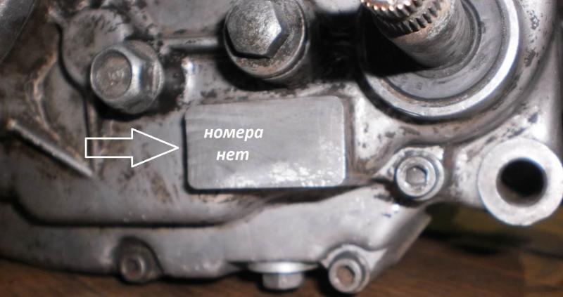

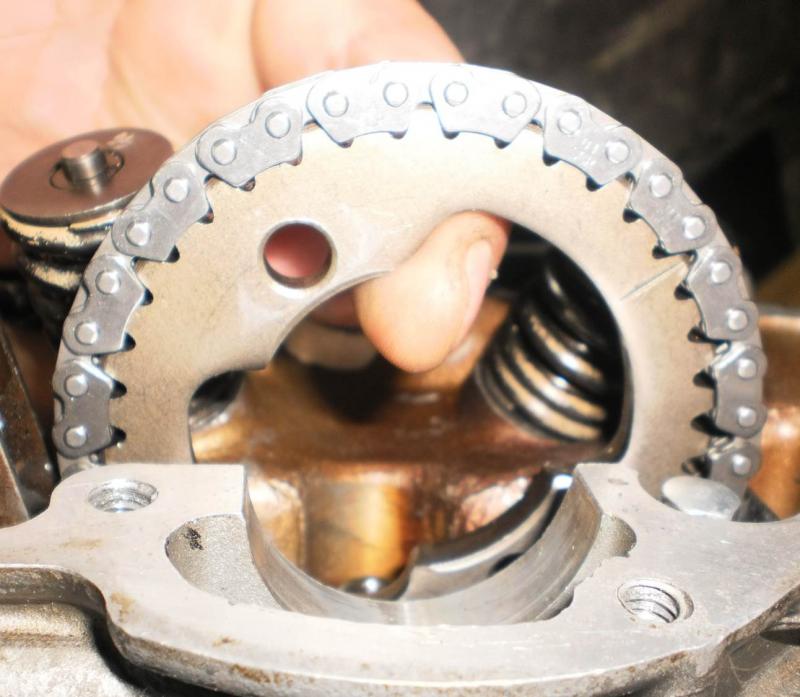

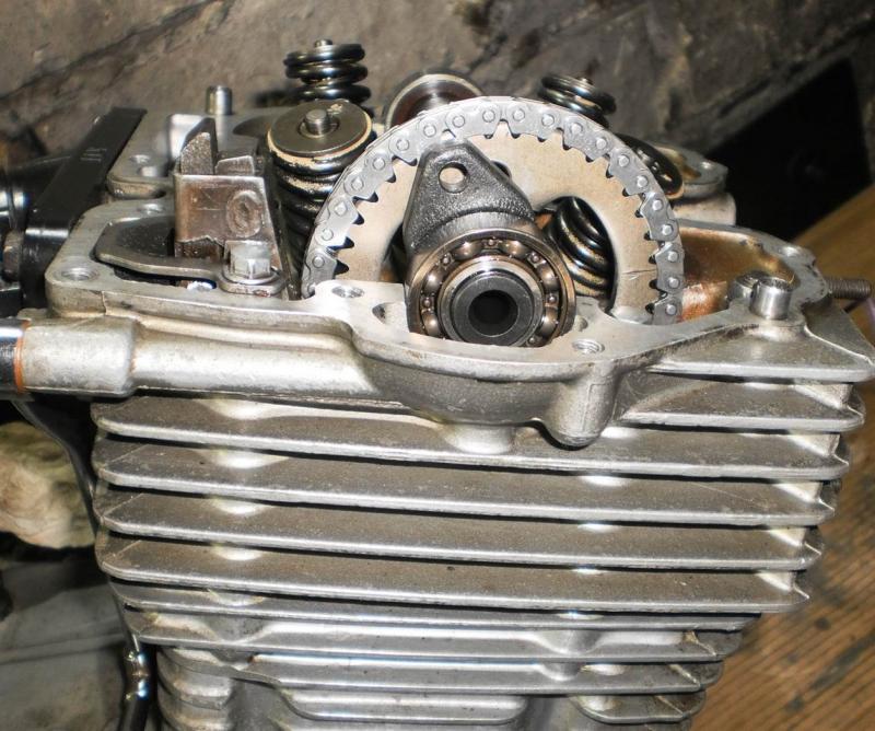

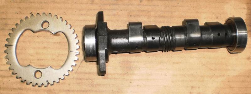

Приветствую ВСЕХ!Помогите определить,делаю капиталку двигателя.расточил цилиндр,поменял весь ГРМ.Но вот неприятность,цепь ГРМ,не подходит по шагу с верхней звездой и эту самую звезду не прикрутить к распредвалу,нет совмещения.Помогите определить,что за двигатель,его родное обозначение удалено.У мота осталась только наклейка на раме с обозначением MD 22.Что за цепь подойдет?И где приобрести?СПАСИБО!Фото выложил.

цепь ГРМ,не подходит по шагу с верхней звездой и эту самую звезду не прикрутить к распредвалу,нет совмещения. а какую звезду открутили? где взяли эту, которая не попадает в дырки? модель мотора вобщем-то известна, расскажи про звёзду ГРМ где взял? Полезно: 0

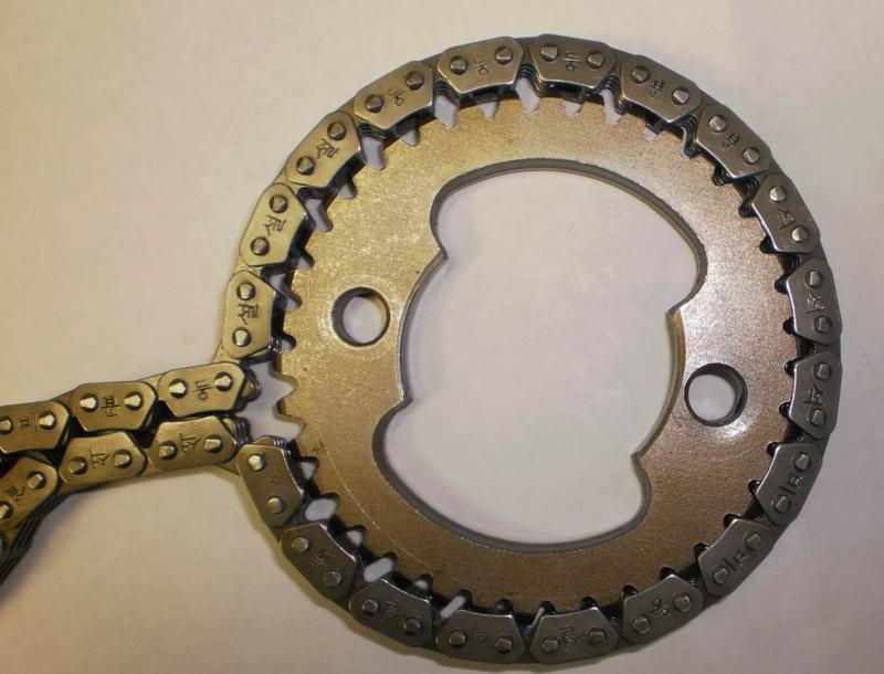

звезда с этого мотора,прислали цепь,а она походу не с этого двигателя а ты же пишешь: и эту самую звезду не прикрутить к распредвалу значит с надетой цепью (видимо из-за того что она короткая) звезду невозможно прикрутить к распредвалу. я не так понял. ну тогда вопрос: что за цепь? то что с иероглифами видно. сколько стоит такая модная? Полезно: 0

а ты же пишешь: значит с надетой цепью (видимо из-за того что она короткая) звезду невозможно прикрутить к распредвалу. я не так понял. ну тогда вопрос: что за цепь? то что с иероглифами видно. сколько стоит такая модная? совершенно верно,цепь не подходит, шаг другой.Я заказал две цепи,одна пришла фирмы DID,другая хрен знает,заказывал из Владика,DID не помню сколько стоит,заказывал две дидовские,пришла одна дид,вторая не понятного производителя.Обе не подходят по шагу цепи. Полезно: 0

Двигатель MD17E мокрый картер. В таком варианте выпускался с1986 до 1995год рама MD22 (ME06 американская версия) (поправьте если ошибаюсь)потом был модернизирован.
С 1996 по сей день ,картер сухой рама MD30 (ME08 американская версия). ГРМ малость отличается.Стебли клапанов на старом двигуне толще,цепь ГРМ шире,звезда ГРМ соответственно тоже шире,натяжитель цепи шире.Другой Генератор,и его ротор.Форма картера так же немного изменена.Цепь подойдёт например такая http://www.ebay.com/itm/Prox-31-1384-camch...61e&vxp=mtr. Ещё раз внимательно проверь что на что поменял. Полезно: 0

двигатели MD17E и ME06E одинаковые? Не совсем, но цепи грм взаимозаменяемые. Если что у меня есть цепь DID новая на твой мотор 86-94гг. Я в Москве. -------------------- Email: Andy-XLR@yandex.ru тел: 89265482688

Двигатель MD17E мокрый картер. В таком варианте выпускался с1986 до 1995год рама MD22 (ME06 американская версия) (поправьте если ошибаюсь)потом был модернизирован. С 1996 по сей день ,картер сухой рама MD30 (ME08 американская версия). ГРМ малость отличается.Стебли клапанов на старом двигуне толще,цепь ГРМ шире,звезда ГРМ соответственно тоже шире,натяжитель цепи шире.Другой Генератор,и его ротор.Форма картера так же немного изменена.Цепь подойдёт например такая http://www.ebay.com/itm/Prox-31-1384-camch...61e&vxp=mtr. Ещё раз внимательно проверь что на что поменял. ТОЧНО,ЦЕПЬ РОДНАЯ ШИРЕ.Замерил штангелем,на 0,5мм шире Полезно: 0

ТОЧНО,ЦЕПЬ РОДНАЯ ШИРЕ.Замерил штангелем,на 0,5мм шире Я думаю, что не совсем в ширине дело, а в шаге. Такая пойдет? ![]()

Я думаю, что не совсем в ширине дело, а в шаге. Такая пойдет? Да,по ходу,она Полезно: 0
