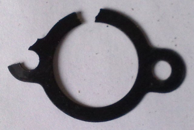

Снимал натяжитель цепи ГРМ, старался аккуратно, но прокладка всё же прилипла и выломился кусочек
По виду - что-то слоистое, бумагоподобное. Паронит?
Можно ли поставить натяжитель без него, на термостойкий герметик-прокладку, или искать паронит?

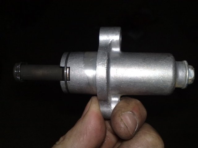

П.С. При снятии натяжителя, его шток полностью вылез (что естественно smile.gif)

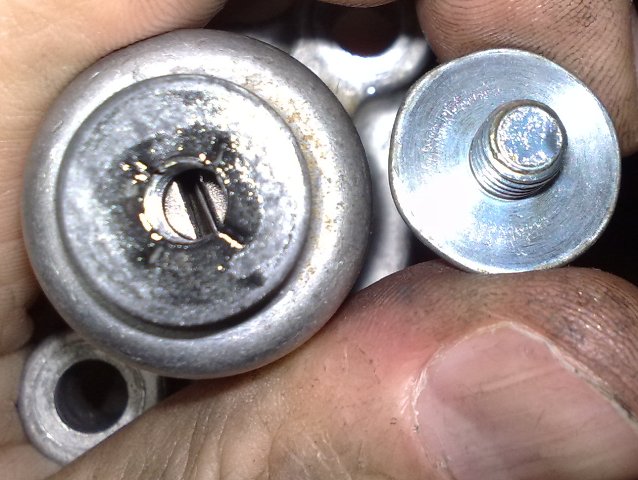

Снаала не мог сообразить что куда крутить, шестигранная шляпка в торце откручиваться не желала.
Зажал таки натяжитель газовым ключом, выкрутил этот шестигранник - винт.
В отверстии виден шлиц, при вращении которого тонкой отвёрткой шток уходит внутрь корпуса.
После установки натяжителя на место надо отпустить отвёртку - и шток выдвинется, уперевшись в слайдер цепи ГРМ.
Надо было, не снимая натяжителя с двигателя, накидным ключом сдёрнуть этот винт с места, тогда не понадобился бы газовый ключ rolleyes.gif
