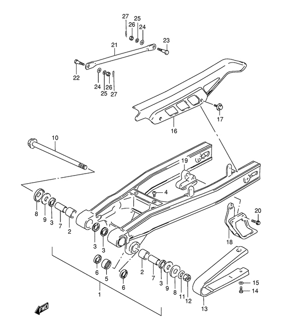

По номерам я сам понимаю что нужно: 3,2,7,9. Или дополните?

У меня одна втулка заржавела из-за того, что сдохли сальники. Сальники прикипели ко втулке и проворачивались в маятнике. Ржавчина полезла, заскрипел как раскладушка. Менял позиции 3 (2 шт.) и 7 на рисунке. На второй стороне тоже сальники проворачивались, но ржавчины не было, не стал ничего менять. В крышках поз. 8 встроены пыльники, тоже можно поменять для верности.
Новые сальники чем-то отличались от старых, не помню чем, возможно обратной стороной вставлять надо. Встают плотно в маятник и втулка вращается уже в них.
